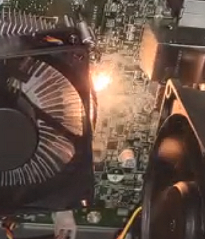

ich habe ein kleines großes Problem und Versuch es kurz zu fassen.
Wie auf dem Video zu sehen ist hat sich vor kurzem irgendwas auf dem Mainboard verabschiedet.

Kann jemand von hier evtl. sagen, ob der CPU oder sonst was bei dem Vorfall auf dem Mainboard was abbekommen haben könnte?

Da ist ein Mosfet der Spannungsregulierung der CPU abgefackelt. Die Chancen stehen so 50/50, das die CPU noch lebt. Da sie aber auf dem H270 nicht zu booten scheint gehe ich von den bösen 50% aus.

4m< l33 schrieb:
Glüht da aufm Video was ab beim starten? das ist doch keine LED
Ja, da glüht was ab :D Der PC ist einfach ausgegangen und nach erneutem Starten hat es geraucht. Dann wollte ich einen neuen Start filmen und dann hat es geglüht^^
Da diese "LED" auch Qualm und Funken von sich gegeben hat.... also das Mainboard hats auf jeden Fall hinter sich :o

Mosfet Durch.
