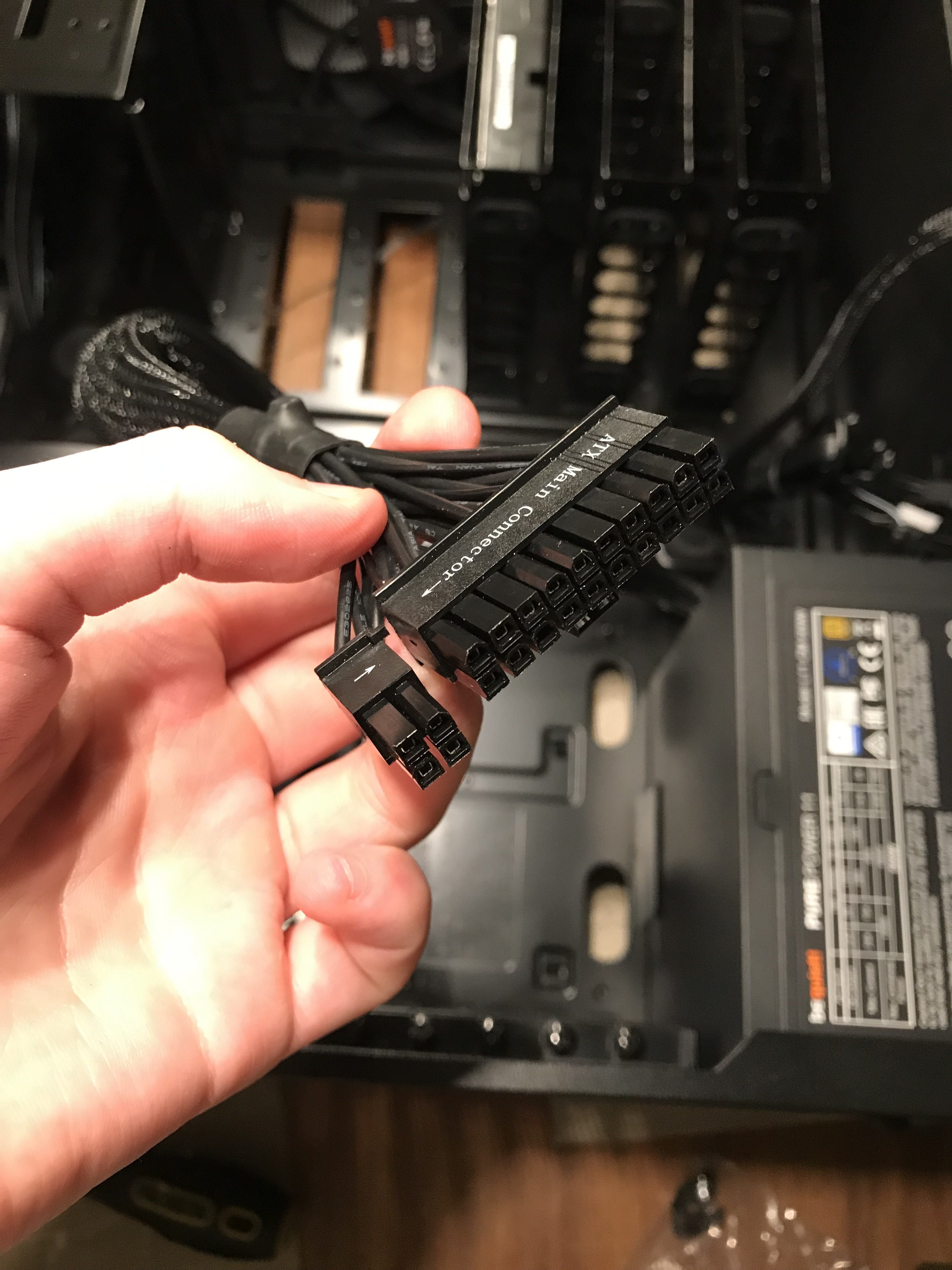

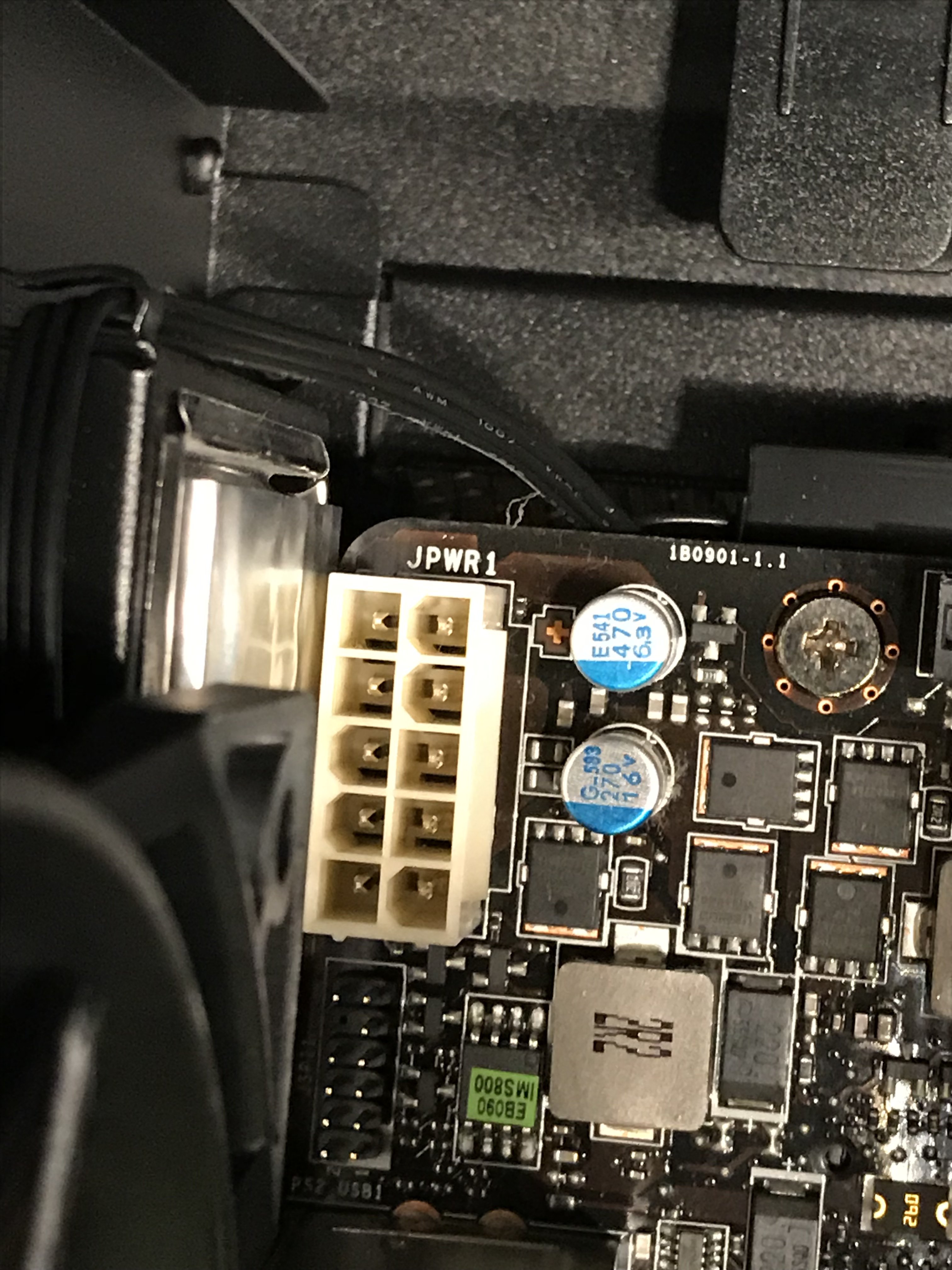

Ich habe mir ein neues Netzteil gekauft, jedoch hat der Mainboardanschluss am Netzteil (ATX main connecter) 20/24 pins und mein Mainboard nur 10. Müssen alle Pins am Mainboard angeschlossen sein, oder nur so viele, wie beim Mainboard reinpassen ?

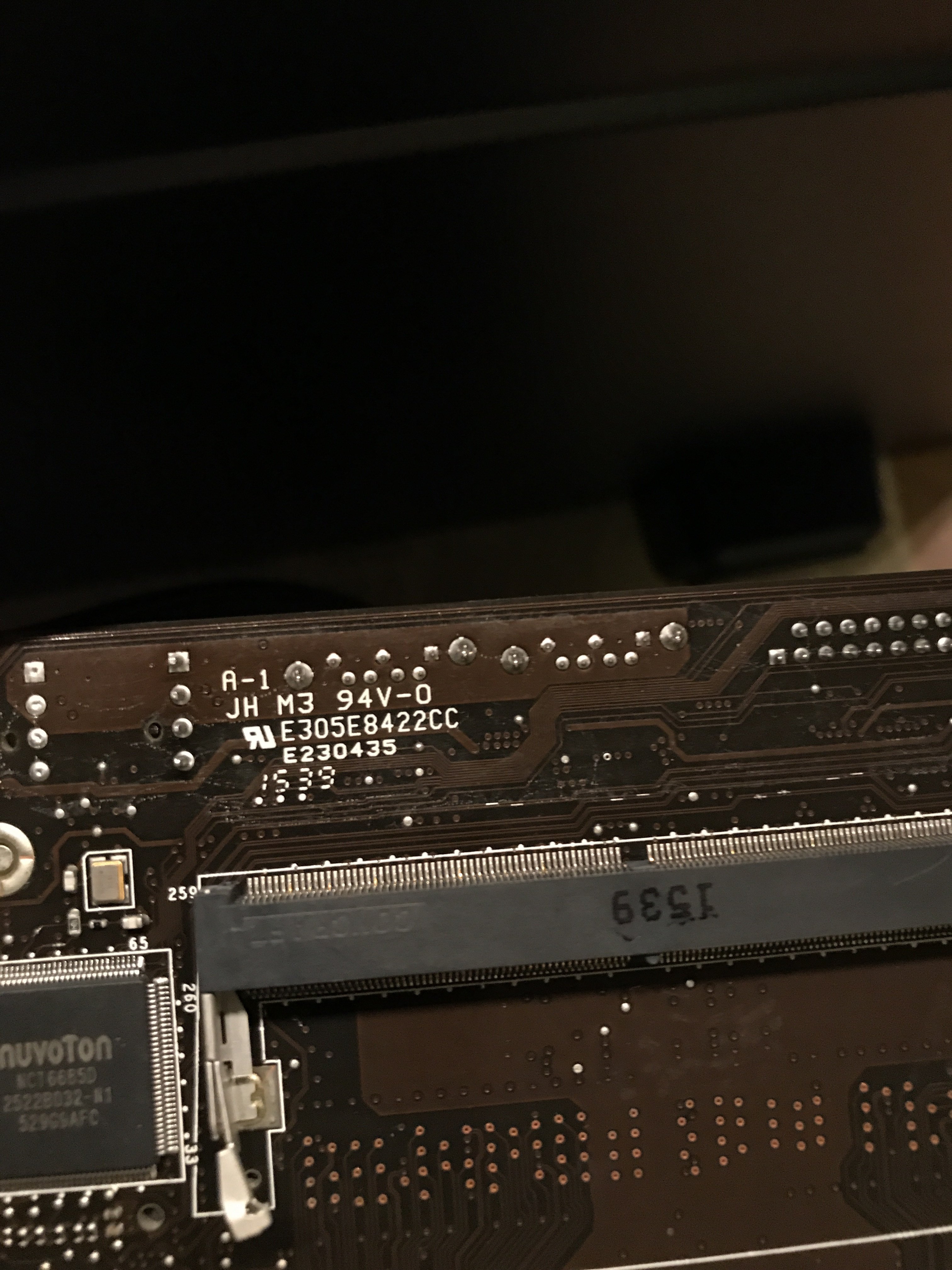

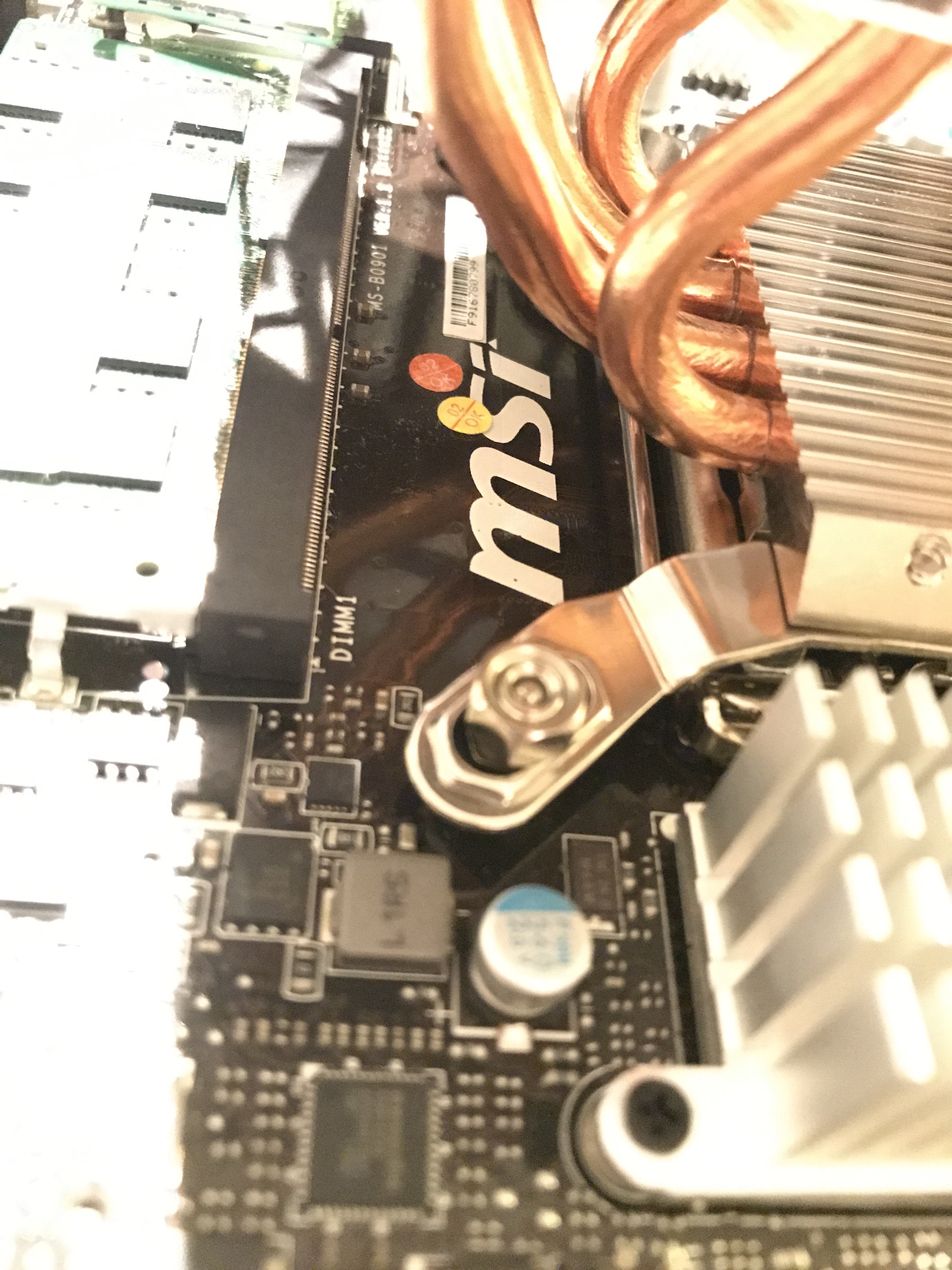

Welches Mainboard (Model) hast du?
Der 10 polige Stecker vbvon deinem Mainboard ist für reine 12V Netzteile... das ist nicht mit ATX kompatibel. Es gibt zwar Adapter, aber dann solltest du auf jeden Fall ein Netzteil mit DC-DC Technik haben.

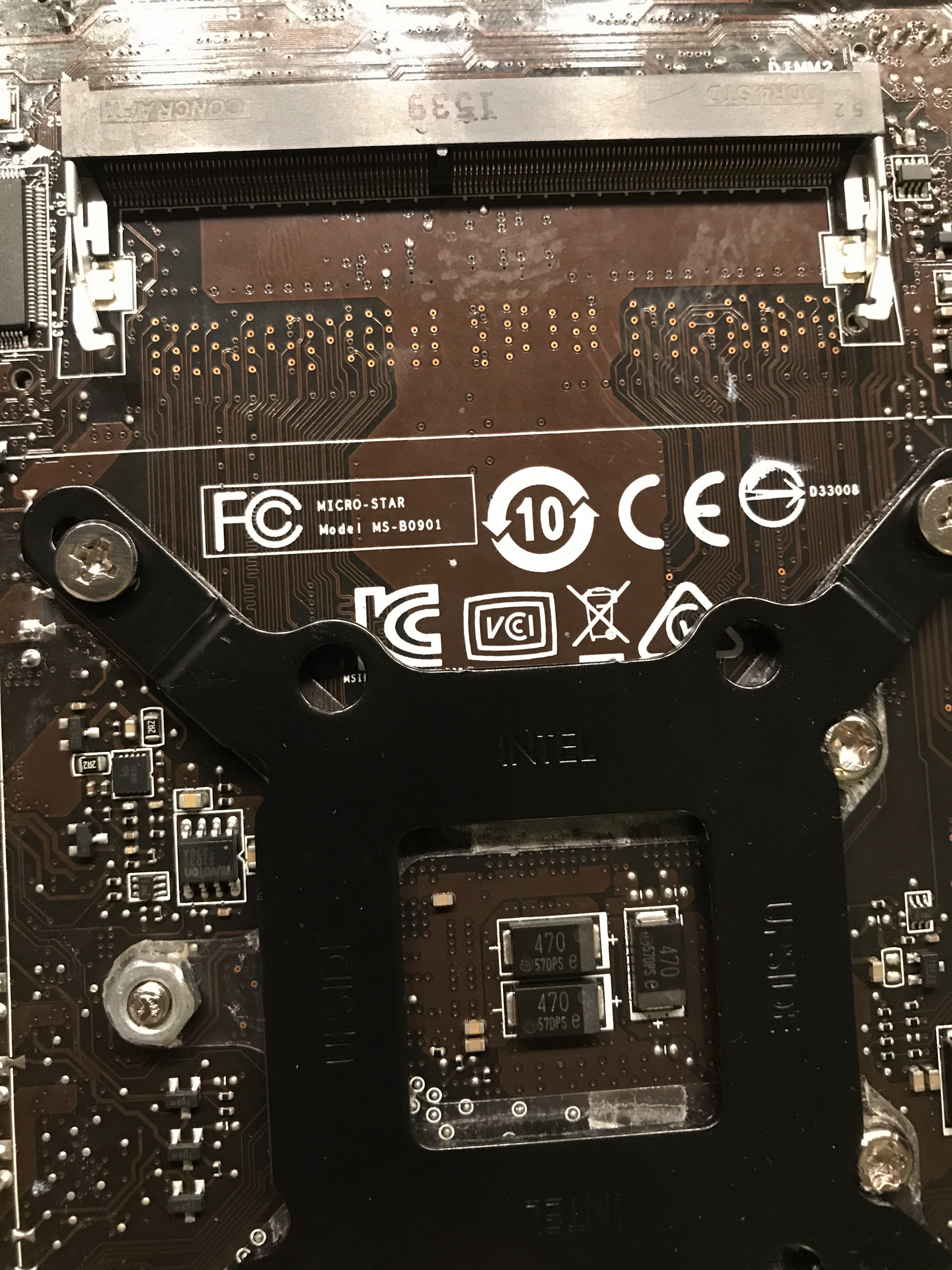

Auf dem Mainboard direkt, müsste Irgendeine Bezeichnung sein. Mach mal ein Foto von Oben vom gesamten Board.

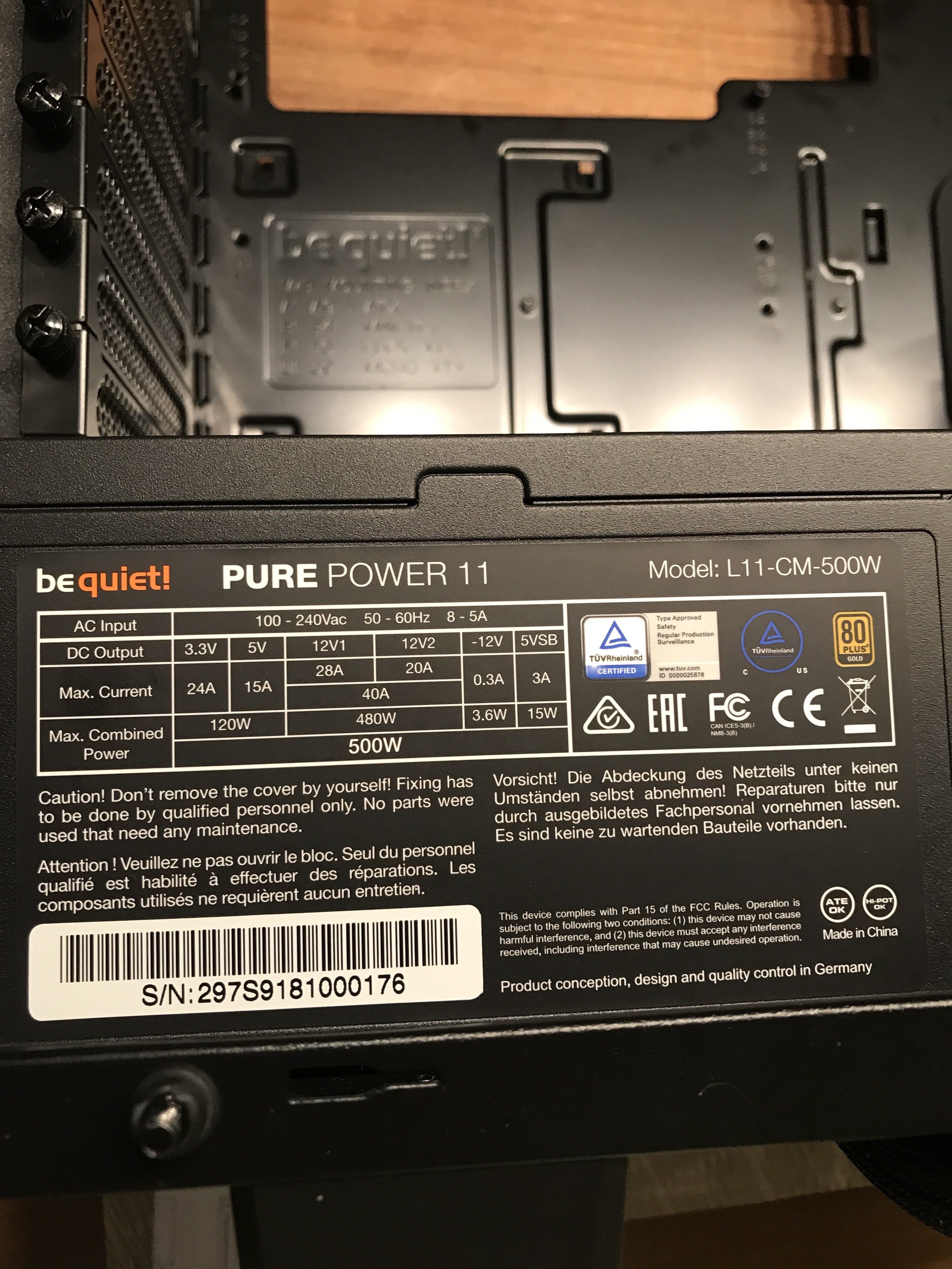

Wäre es dann mit dem Netzteil möglich ?

ja das Netzteil passt für normale PCs mit standardisierten Mainboard,es passt halt nicht an deins ohne Adapter.

Du hast ein OEM Mainboard. In Fertig-Rechnern wird gerne proprietäre Technik verbaut.
Dein Mainboard bzw. die Stromanschlüsse darauf sind nicht kompatibel mit Standard-ATX Netzteilen.
Es kann sein das es Adapter gibt, dann muss der Adapter aber explizit mit exakt deinem Mainboard-Modell kompatibel sein.
Weil, wie der 10-polige Stromanschluss belegt ist, weißt du eben nicht.
Du kannst an dieses Mainboard kein normales Netzteil anschließen!
Board ist ein MSI MS-B0901. Absolutes OEM Board aus einem Nightblade Rechner.
Ich finde keine Dokumentation über die Pinbelegung des Netzteils oder des Steckers. Wenn das Originalnetzteil defekt ist muss das gleiche neu her. Mit Adaptern wird man da nicht viel machen können.
Prinzipiell ja, ab dem 11er haben auch die Pure Power DC-DC. Fehlt nur noch ein passender Adapter, dabei sollte vorher abgeklärt werden ob das tatsächlich der "Standard" 10polige Anschluss ist für den ich es halte.
