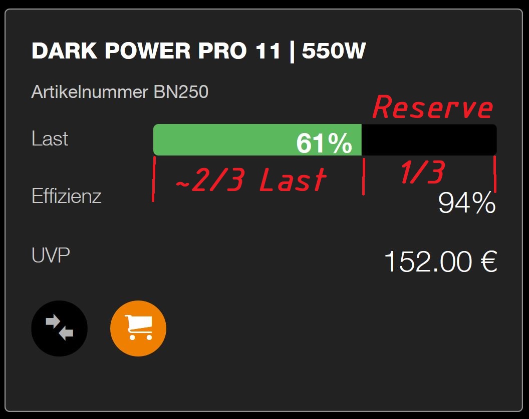

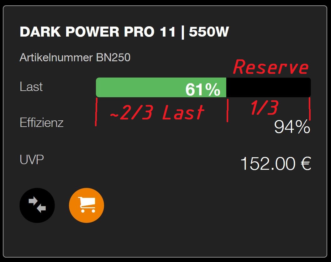

Wenn ich im BeQuiet Netzteilrechner die TE Hardwareliste eingebe und den Kalkulationsbutton bemühe
sagt der Rechner sie benötigen 337W und empfiehlt: TaaDaa! -> Dark Power Pro 11/550W
Da sind sie die 30% Reserve... Aber die haben sicher keine Ahnung.

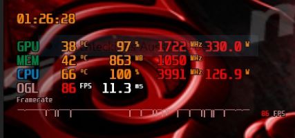

Vollast Prime95 mit large FFTs Zeitgleich mit Kombuster Donut, der Taktet die Vega aus in 1440p bei voller Last.
Das sind ~450W + RGB Firlefanz, Wasserkühlung, 10 Lüfter, NVMe SSD, RAID0 SSDs, HDD alles in allem 550W. Also sind das rund 600W auf der Steckdosenseite (geschätzt)…

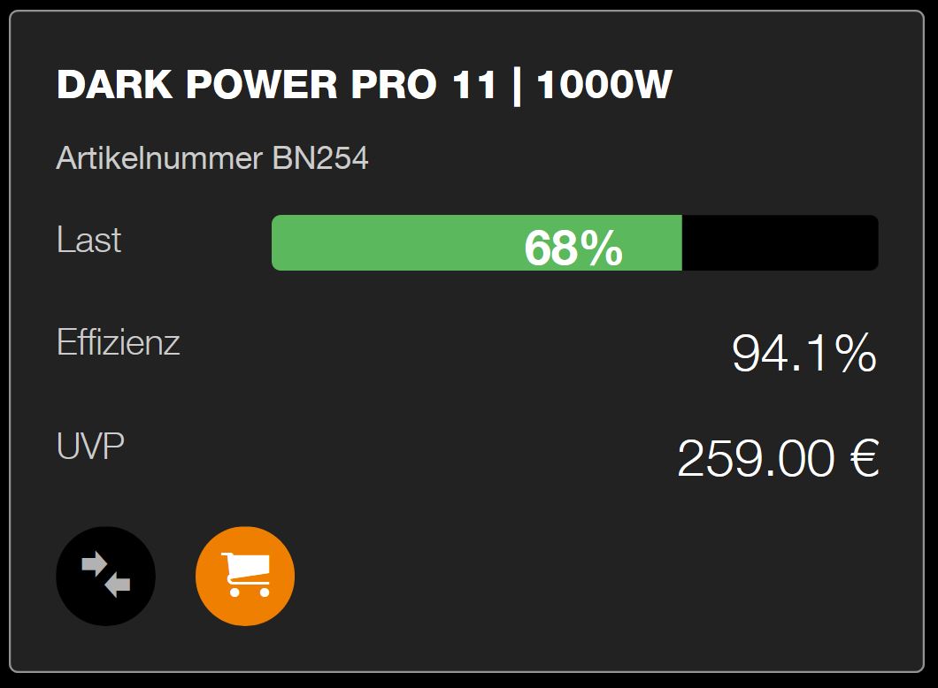

Habe bei BeQuiet mal mein Kram eingegeben und siehe da:
Ich liege Gut mit 30% Reserve.
Da wird auch ein 750W Netzteil angezeigt aber mit orangem Balken bei 91% Auslastung.
Was wäre auf Dauer Sicherer? Der grüne oder der oranje Balken?
