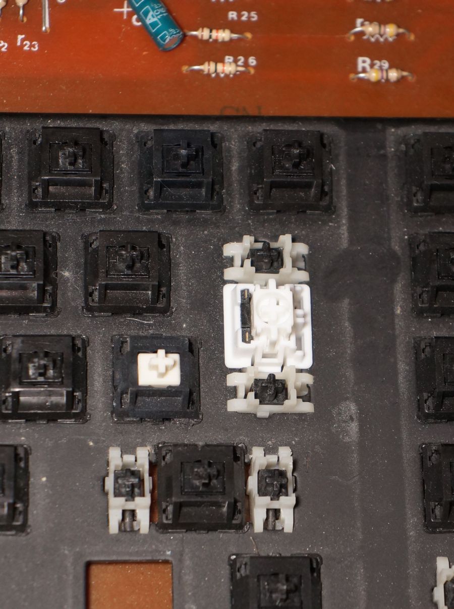

Also ich kenn die Whites nur linear, da gabs aber auch verschiedene Versionen von. Kann sein, dass die später durch die Greys abgelöst wurden. Ich habe eine Tastatur mit MX Blacks, da steckt unter der Enter-Taste ungefähr nen 80cN White, und unter der Leertaste ungefähr ein 100cN White. Kann das nicht so genau prüfen, da ich das Ding noch nicht erhalten habe.
Bild von der Enter-Taste:
(von superwip aus dem PCGHX)
