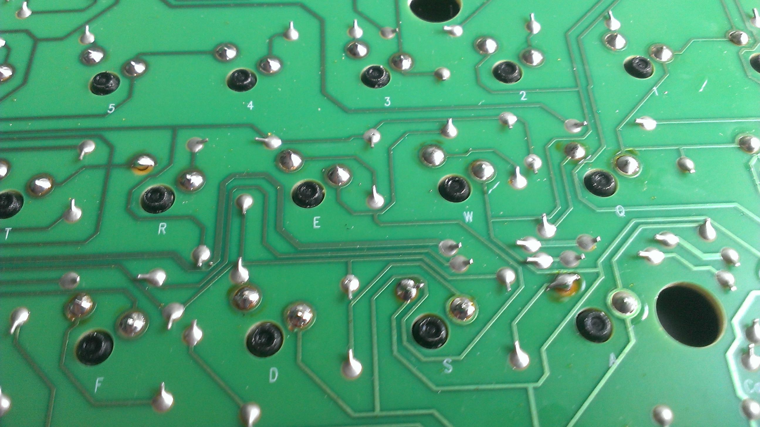

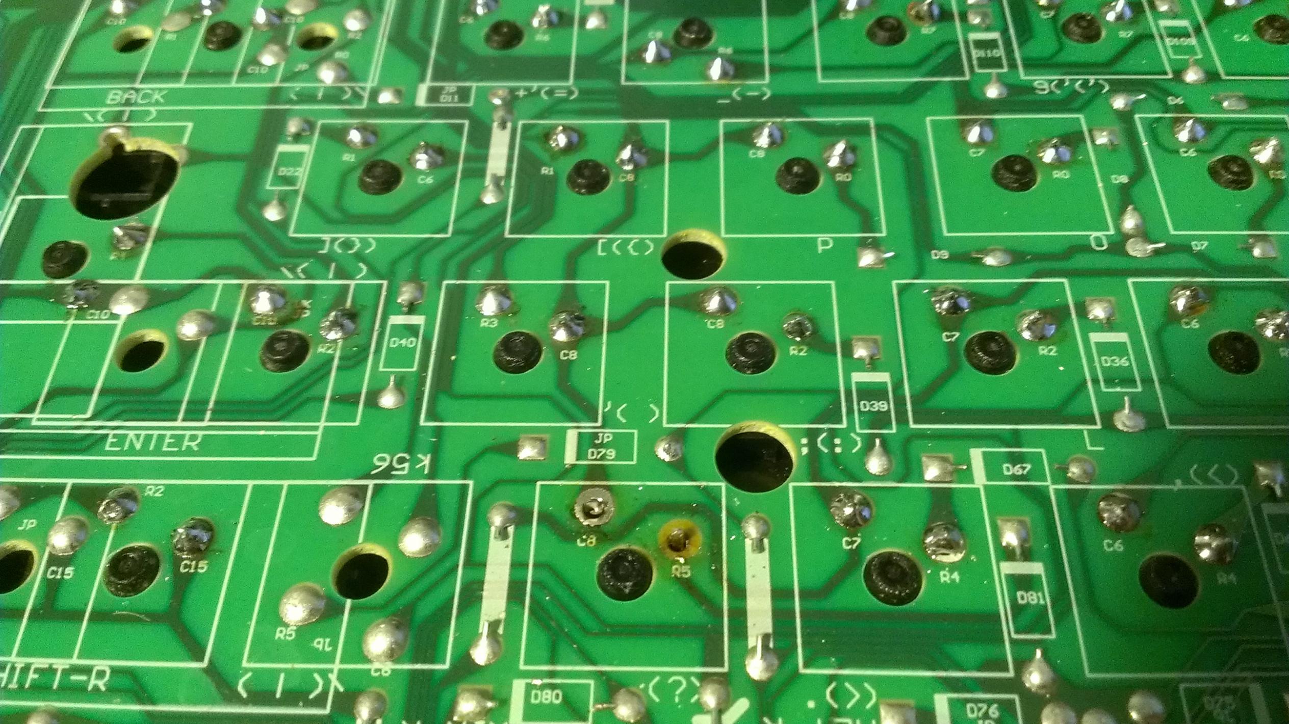

Das Löten ist nicht wirklich schwierig zu erlernen. Ich empfehle aber einen nicht alzu billigen Lötkolben. Kann sowas passieren. Meine Celeritas als Versuchsobjekt. :D

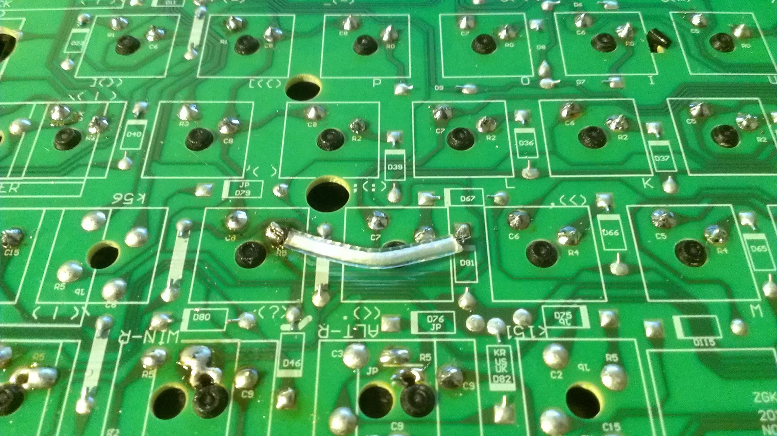

@unityun: ...wow, du hast ja fast alle Switches angebruzzelt. ;) Wichtig bei solchen Sachen ist halt eine eher feine Lötspitze und es muß kein Lötkolben mit 100 Watt sein. 20 bis 40 Watt reichen schon und mit etwas Übung geht das dann. Einige Lötstellen hast auch schön hinbekommen aber bei der Drahtbrücke hast du solche Kügelchen fabriziert: ein gutes Beispiel, wie es nicht aussehen soll. :)
Wer's als Lötneuling noch nicht kennt: hier nochmal der Link zur Ersa-Lötfibel. Sind paar schöne und nützliche Tipps drin.

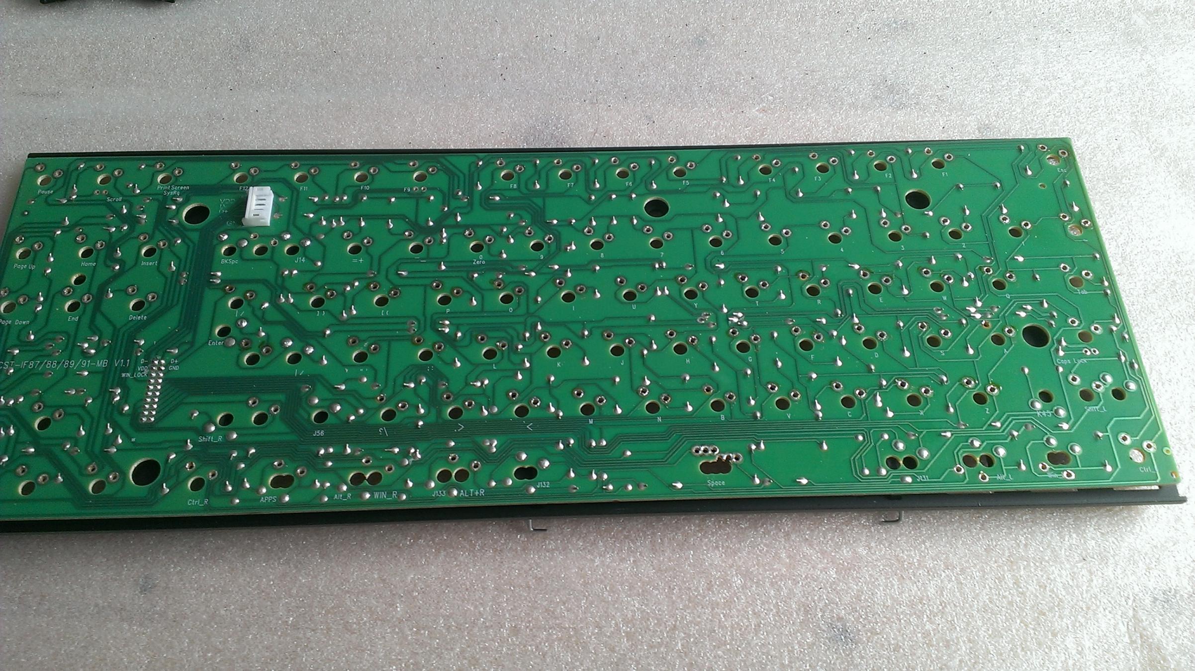

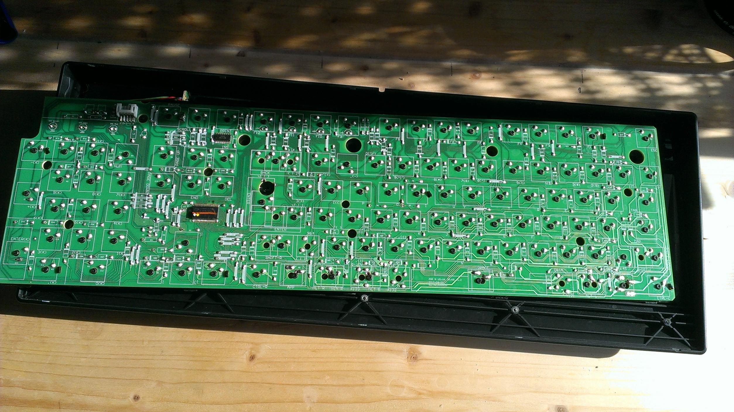

ist mir klar, das es nicht wirklich sauber ist. Nachdem fauxpas bin ich nur glücklich, dass die Celeritas jedenfalls wieder funktioniert. :). Ich habe mir einen billigen 23/45 Watt Lötkolben bei Conrad gekauft. Die Temperatur ist einfach nicht konstant und schwankt extrem. Mal ist das Lötzinn sofort flüssig und später hat es 4 bis 5 Sekunden gebraucht. Hier ein Bild vom Quickfire Rapid. Das entlöten war eine Qual.

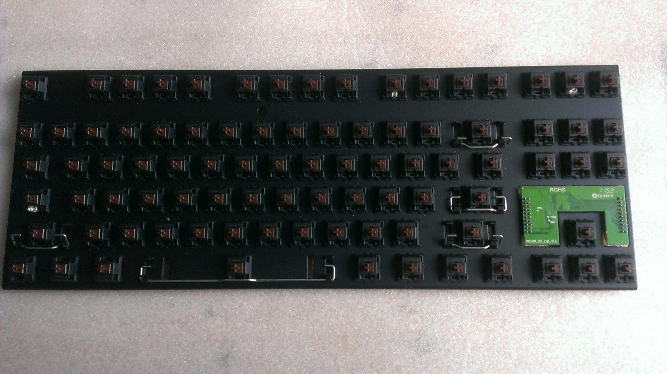

hier die QFR mit MX-Brown. In den nächsten Tagen kommt die Leopold ran mit einen Ergo-Clear mod. :evillol:

Die Quickfire hat ja auch die Möglichkeiten für verschieden Modifier-Positionen, und sogar für ANSI- und ISO-Layout.
Kann man, wenn man eine ISO QFR hat, die einfach durch umlöten auf ANSI umbauen? Oder irgendwelche Kominationen (ANSI-Enter mit ISO left shift)?
Oder ich sehe gerade, dass bei der Backspace ja auch alle drei Positionen da sind, kann man da statt der normalen Backspace auch zwei 1-unit Tasten hinmachen?
Und die untere Reihe sieht sowieso ein bisschen komisch aus, gibts die QFR auch mit JIS-Layout? "J131" und "J132" und "J133" lässt zumindest irgendwie schonmal darauf schließen. Sieht auf jeden Fall interessant aus.
Edit: Und links steht ja auch was von 87/88/89/91, vielleicht kann man da ja wirklich irgendwas umbauen. Ich muss mir wohl auch mal eine kaufen :p
Bin mir nicht sicher, dass das so einfach geht. Der Controller ist ja auf das jeweilige Layout programmiert.
