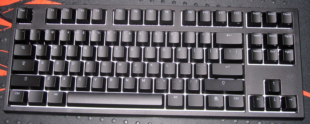

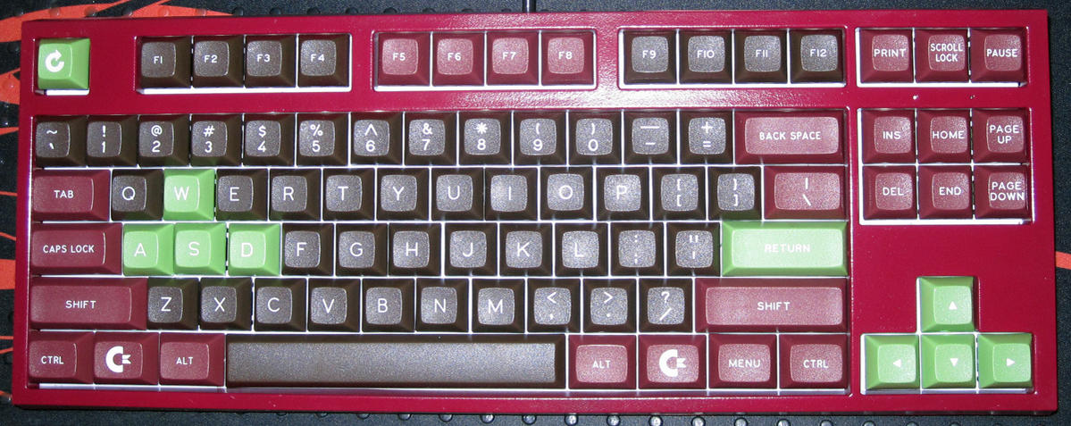

Hallo Hallo liebe Leute,
ich melde mich auch mal wieder. Nachdem ich mir vor einigen Monaten eine Ducky Shine 3 mit MX Blues zugelegt habe und ich immer noch super zufrieden bin, suche ich zur Zeit mal nach etwas "Neuem".
Dabei bin ich auf ein Topic bei Geekhack gestoßen https://geekhack.org/index.php?topic=44191.0
Das Ganze finde ich wirklich spannend und ich habe mir überlegt, dass ich auch meine Ducky gerne optisch etwas verändern wollen würde.
Das Resultat soll am Ende dann in etwa so ausschauen.
http://imgur.com/a/1gzeS#FA5h7xH
Auch ich würde meine Shine gerne in einem Matt weiß lackieren wollen.
Nun meine Frage...gibt es hier Leute unter euch, die damit schon Erfahrungen gemacht haben? Wenn ja, welchen Lack habt ihr genutzt? Im Netz findet man die unterschiedlichsten Aussagen. Die einen empfehlen einen Acryllack, andere wiederum einen Kunstharzlack. Würdet ihr die Oberfläche nach dem sorgfältigen Abschleifen und Säubern zusätzlich noch grundieren?
Vlt. gibt es ja hier jemanden, der solch ein Vorhaben schon selber in die Tat umgesetzt hat oder jemanden, der sich mit Lacken auskennt.
Vielen Dank und eine gute Nacht :)
Liebe Grüße
Orson schrieb:
Nabend,
grundiert habe ich gar nichts, nur vorher gereinigt und versucht staubfrei zu bleiben ;)
Alternativ, Plastidip/Flüssigkunststoff, ist dann sogar reversibel.
Gruß
Hat du auch nichts vorher abgeschliffen? Oft habe ich gelesen, dass man mit Schleifpapier 600er oder 800er Körnung dran gehen soll.
Was genau bbewirkt Plastidip?
​Auf jeden Fall schon mal herzlichen Dank für die Rückmeldung!
Hi,
nö, gar nichts, weder geschliffen, noch grundiert, nur gesäubert. Dem Profi mögen sich die Haare sträuben, aber funktioniert einwandfrei.
Plastidip ist wie eine 2 Haut, die sich auch wieder abziehen lässt.
Ich habe auch nie Primer verwendet, schleife aber Kunststoff vorher gerne an (Lack bleibt dann besser haften, wegen ungewollter Nasenbildung und so).

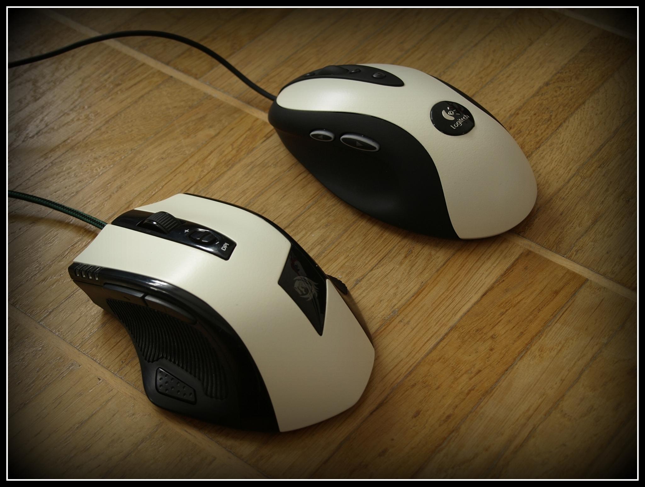

Habs aber selbst noch nie an einem Tasaturgehäuse probiert, da ich bei meiner Trigger, die ich auch gerne weiß machen will, erstmal den Gummi abrubbeln muss. Verwendet habe ich immer Go-On Lack vom Hagebau.

Tyrosh22 schrieb:
Die weiße Shine 3 sieht ja sexy aus! :D
wem sagste das :D
Meine Roccat Kone + wird auch definitiv auch noch weiß. Das schaut bei dir wirklich klasse aus !
Da werde auch die Oberfläche auf jeden Fall abschleifen müssen (ist auch gummiert)
Womit hast du geschliffen? Ganz normales Sandpapier? Welche Körnung?
Und für deine Maus reicht dieser Go-On-Lack aus dem Baumarkt? Hast du damit keine Probleme von wegen Abrieb etc? Schließlich grabbelt man die Maus ständig an :)
Meine Ducky ist ja "von Werk" aus schon schwarz Matt lackiert, also weder gummiert oder sonst was. Da würde wahrscheinlich ein Anschleifen schon genügen.
Danke und einen schönen Tag!
€dit: Kannst du mir sagen, welches Weiß du für deine Mäuse verwendet hast? Das gefällt mir auch gut :)
