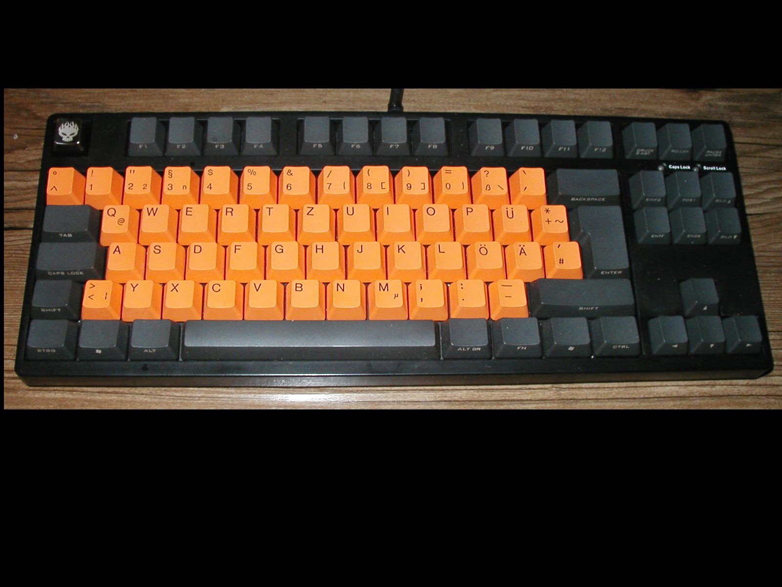

Meine Aktuelle (LK20):
P1010009.jpg Blitzlicht ist grausam.....
