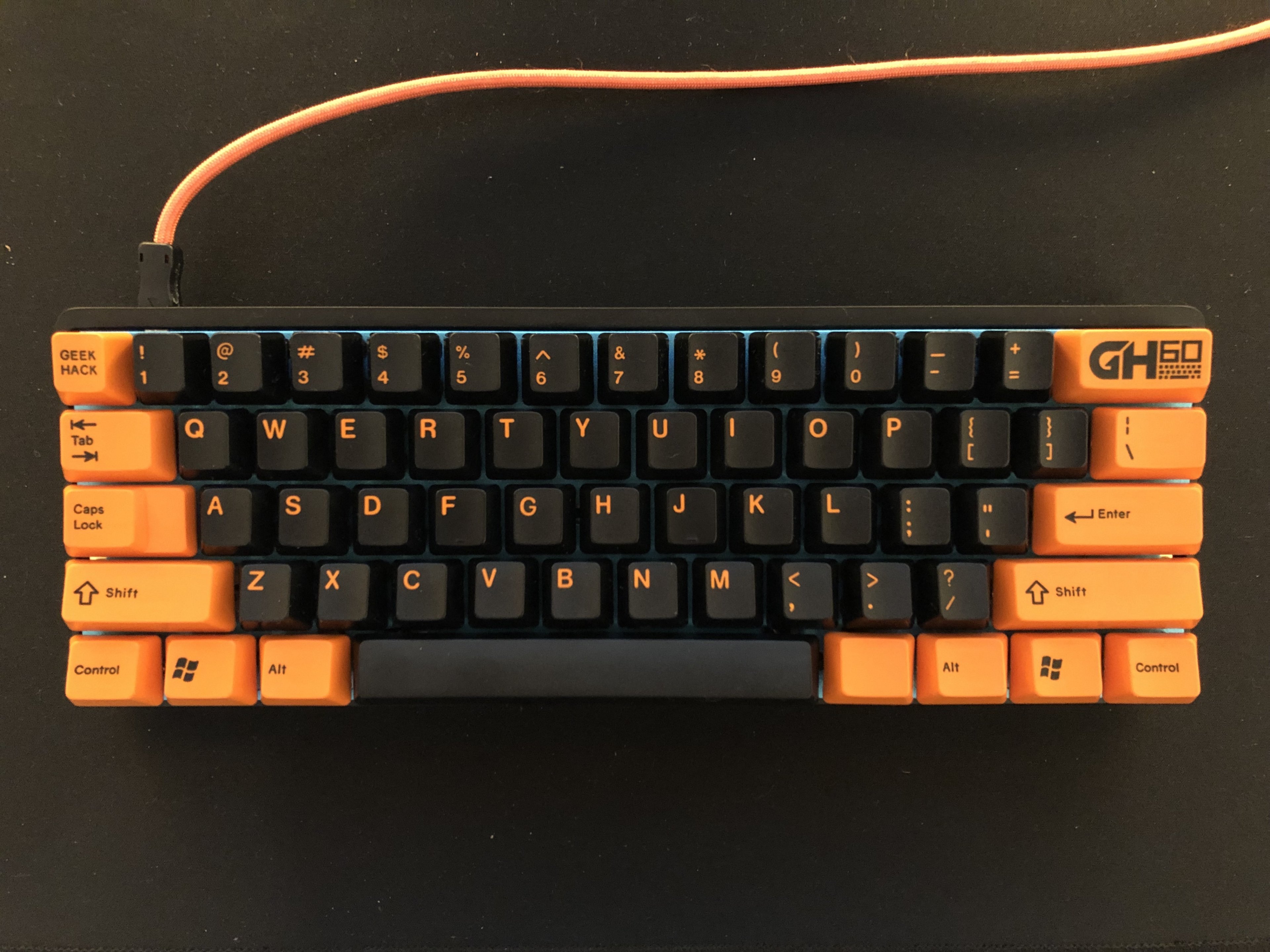

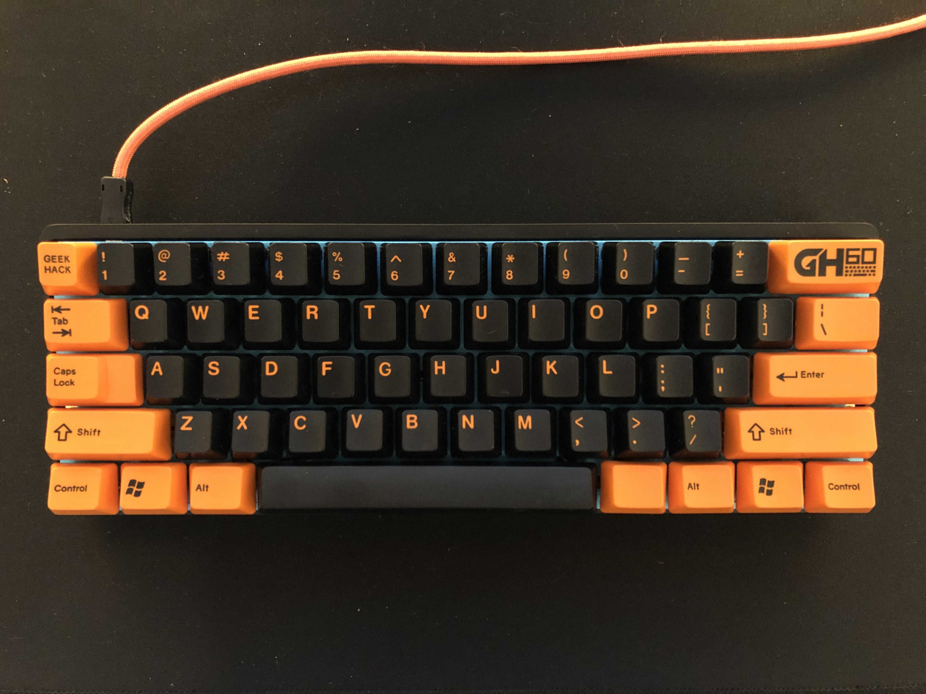

Nachdem ich nun meine GH60 fertiggestellt und programmiert habe, stelle ich mir die Frage nach möglichen Verbesserungen.
Programmiert habe ich mit Atmel Flip und Easy AVR, die Möglichkeiten sind ja enorm.
Mir schwebt da ein Keyboard für die zeitgleiche Verwendung an einem Mac und Bootcamp vor, mit dem jeweiligen korrekten Mapping. Das ließe sich ja mit verschiedene Layern problemlos machen.
Keycaps mit beiden Layouts, auch kein Problem.
Nun aber der Haken, wo ihr mir mit mehr Erfahrung vielleicht helfen könnt.
Ist es möglich mit einer GH60 Satan RGB LEDs zu benutzen? Die dann wie bei meiner Vortex Core, mittels verschiedener Farbe an bspw. der "Fn Taste" den jeweiligen aktiven Layer anzeigen? Momentan habe ich auch noch keine LED für Caps Lock, ist das mit dem Satan PCB ebenfalls möglich? Wenn ja, wie? Reicht es die LEDs in den Sockel des Switch zu stecken und am PCB zu verlöten?
Vielen Dank im voraus
MaRV

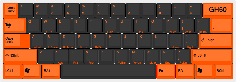

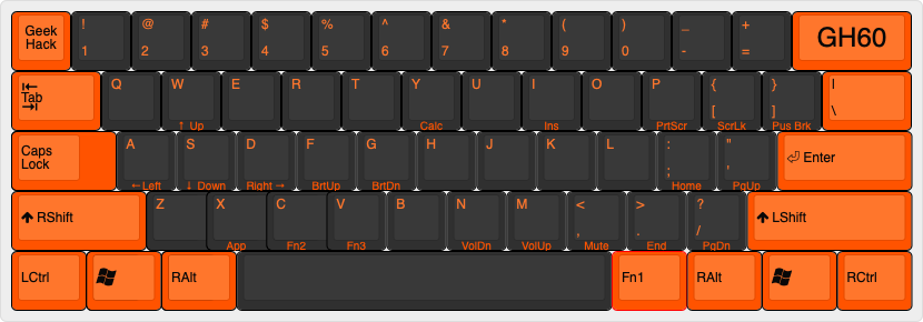

mein aktuelles Layout sieht so aus:
Bild vom Board:
Dr. MaRV schrieb:
GH60 fertiggestellt
GH60 Rev C oder das Satan?
Du kannst dir mit QMK zwei Standard-Layer für das Win- und das OSX-Layout machen. Und dann über eine Tastenkombination den jeweiligen als Standard-Base-Layer setzen. Das ist etwa beim LFK78 so gelöst. In der Keymap brauchst du dann zum Beispiel
Code:
const uint16_t PROGMEM fn_actions[] = {
    ACTION_FUNCTION(LFK_CLEAR),                               // FN0 - reset layers
    ACTION_FUNCTION_OPT(LFK_SET_DEFAULT_LAYER, VANILLA),      // FN1 - set base layer to 0 and save
    ACTION_FUNCTION_OPT(LFK_SET_DEFAULT_LAYER, DEFAULT_OSX),  // FN2 - set base layer to 1 and save
und auf den entsprechenden Tasten KC_FN0, KC_FN1 und KC_FN2. Kann sein, dass das mittlerweile besser implementiert ist, aber so kenne ich es.
Du kannst einen RGB-Strip wie auf den Bildern und in der pinout.txt beschrieben beim Satan anbringen. Dann lässt sich dessen Farbe basierend auf dem aktiven Layer einstellen.
Dann wäre die immer an, wenn das Backlight an ist, und aus, wenn du es aus schaltest. Du müsstest zusätzlich noch
Code:
void led_set_user(uint8_t usb_led) {
    if (usb_led & (1<<USB_LED_CAPS_LOCK)) {
        capslock_led_on();
    } else {
        capslock_led_off();
verwenden.
Falls du keine Ahnung von QMK hast, solltest du dir dieses und dieses Video anschauen. Mit dem Konfigurator kannst du zunächst mal dein Layout erstellen. Die oben beschriebenen Funktionen gehen damit allerdings nicht, das muss direkt im Code hinzugefügt werden. Du kannst aber als Startpunkt das Ergebnis des Konfigurators mit deiner Keymap herunterladen und dann darin herumpfuschen. Die Umgebung fürs Kompilieren und sonstige Grundlagen sind hier erklärt.
