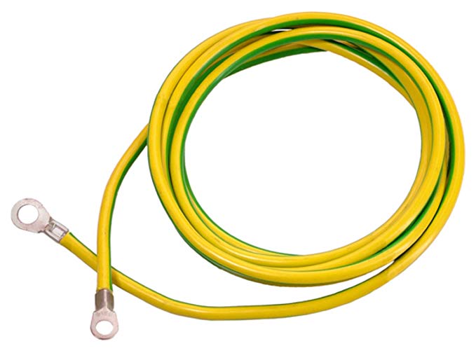

Ich würde zwischen den PC-Gehäusen ein *Potentialausgleich schaffen.
4mm² Ader mit Ösen-Kabelschuhen. Je ein Ende davon an der PC-Gehäuserückseite an einer metallisch leitenden Stelle unter eine Gehäuseschraube montieren.
Dass sähe dann in etwa so aus:
*https://de.wikipedia.org/wiki/Potentialausgleich
Reaktionen: Julz92
