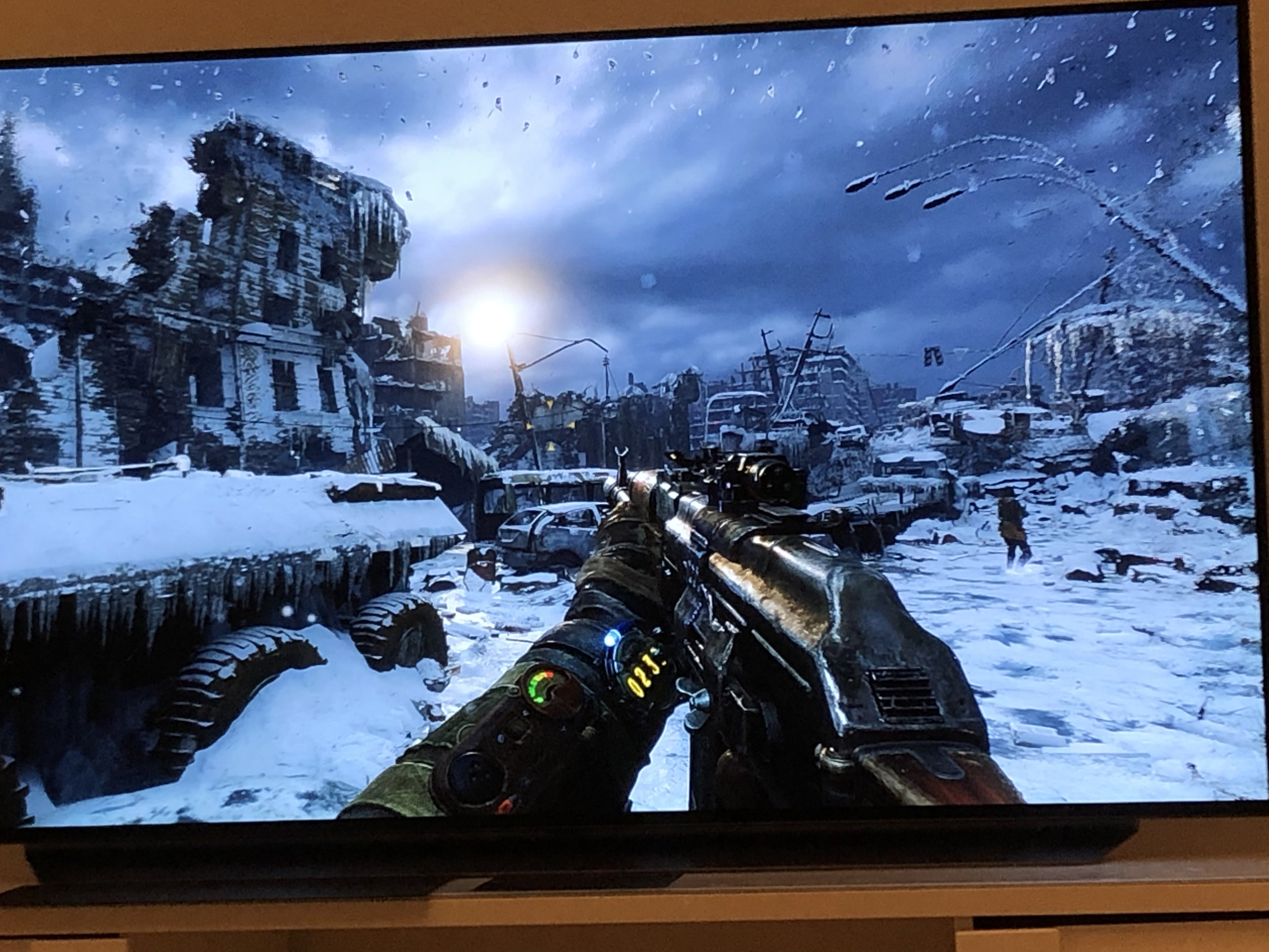

Ich spiele bis auf RTX und DLSS alles auf höchsten Einstellungen. Die HDR Funktion für Metro Exodus scheint mir leider ein wenig defekt. RTX lasse ich aus da ich komplett auf die Grafik und ein sauberes Spielerlebnis gehen möchte, durch RTX verliere ich soviel Fps trotz RTX Karte und 8 Kerner 🤦🏽‍♂️ und da DLSS tatsächlich die Bildqualität drosselt damit bei eingeschalteten RTX mehr Fps rauskommt, kann ich es ja getrost ausgestellt lassen. Einzig und allein dass das HDR nicht wirklich gut funktioniert stört mich, ansonsten anbei ein Foto :)

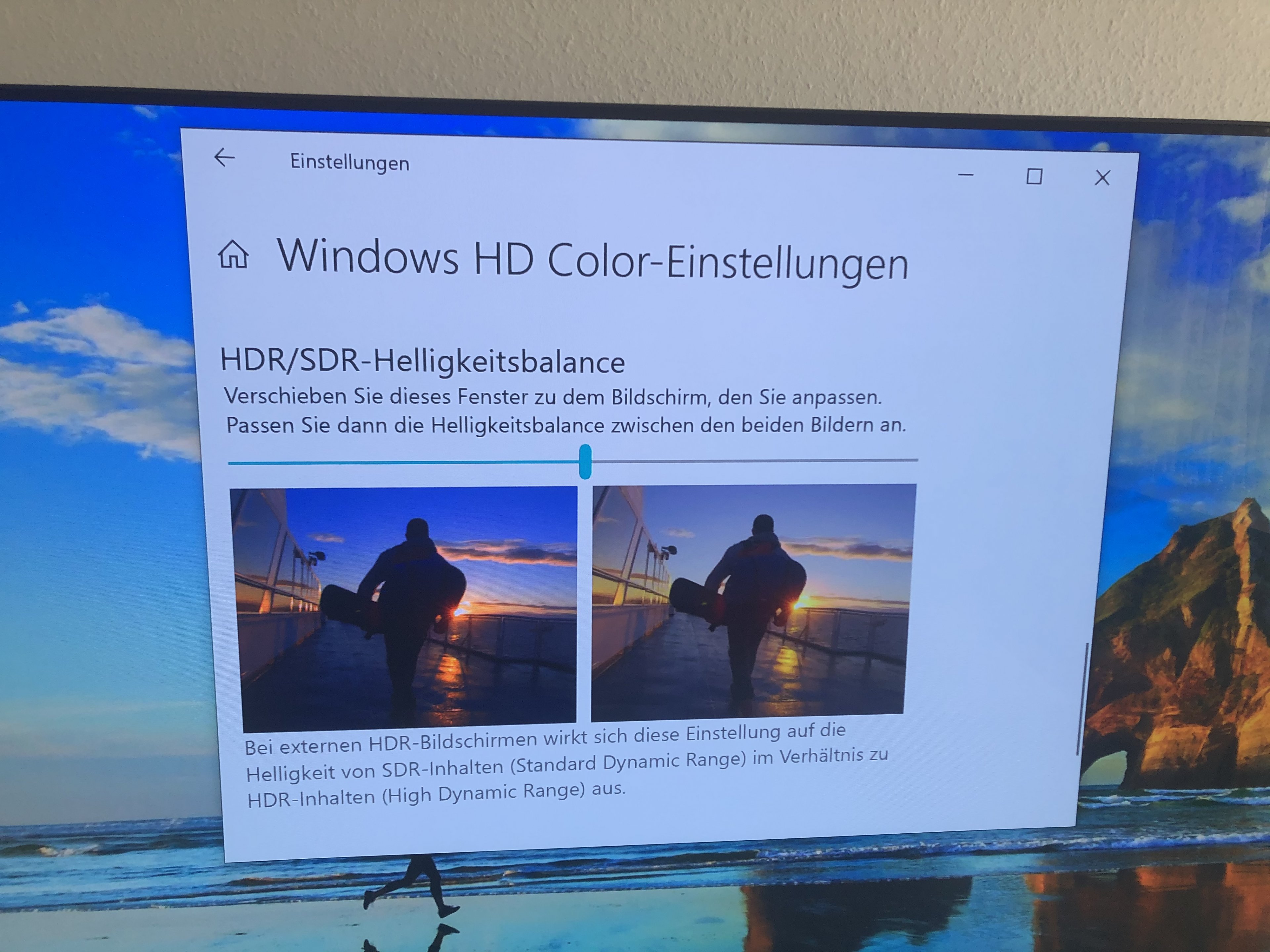

Kann man hierdrüber Einfluss auf das HDR nehmen? Weder full noch niedrig zeigen eine signifikante Änderung bei eingeschalteten HDR
