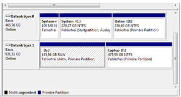

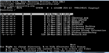

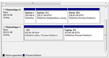

ich habe an meinem Rechner eine externe Festplatte (WD 1 TB mit 2 Partitionen) per USB angeschlossen, wovon ich seit ca. 14 Tagen nur noch auf die Daten der 2. Partition (Laufwerk F) zugreifen kann (Bild1):

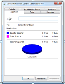

Wenn ich mir die Eigenschaften von der 1. Partition (Laufwerk G) anschaue, zeigt mir Windows 7, dass der Teil unformatiert wäre und keine Daten enthalten würde (Bild2):

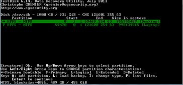

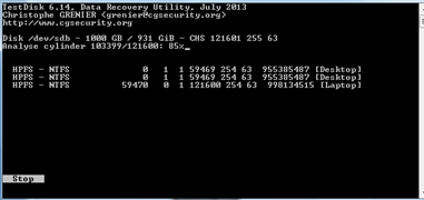

Habe viel gegoogelt und bin dabei auf TestDisk aufmerksam geworden, installiert und während dem Deeper Search erscheint Folgendes (Bild3):

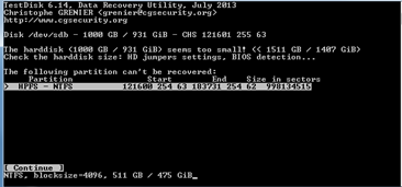

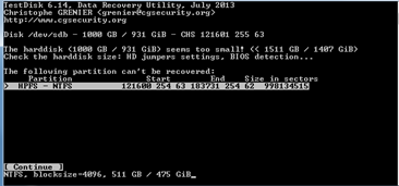

Nachdem der Deeper Search anscheinend fehlerfrei durchgelaufen ist, folgt dieser Hinweis, mit dem ich ehrlich gesagt, nicht viel anfangen kann (Bild4):

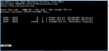

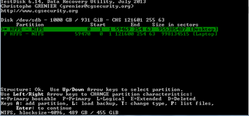

Nachdem mit „Continue“ fortgefahren wird, folgt folgende Auflistung (Bild5):

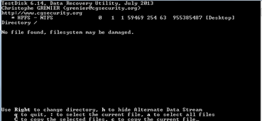

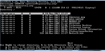

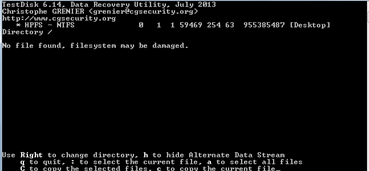

Anschließend habe ich dann mit „p“ die list files aufgerufen und den Hinweis erhalten, dass keine file gefunden werden kann, da beschädigt (Bild6):
Habe dann den gleichen Test mit der 2. Partition gemacht und dort findet er die files (Bild7):

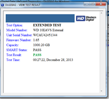

vielen Dank für den Tipp, der Landvogt. Werde mir das Tool anschauen und vielleicht ausprobieren. Habe gestern Abend das Programm "Data LifeGuard Diagnostics" von WD laufen lassen und am Ende stand:
Current Sector 1953525167 of 1953525167
und
Mir scheint, dass mein Problem am Ende vielleicht nicht wirklich von Erfolg gekrönt sein wird - schauen wir mal, vielleicht schreibt noch jemand etwas in den nächsten Tagen.
Danke nochmals & wünsche ein schönes WE :)
Die "Data LifeGuard Diagnostics" dienen mehr zur Feststellung von Hardwarefehlern. Bei Partitionsfehlern (was bei dir wohl der Fall ist) hilft es AFAIK nicht.
Probieren kannst du es die Testdisk oder Partition Find and Mount. Verlieren kannst du eh nichts mehr.

2. Was bedeutet eigentlich diese Meldung aus Testdisk (siehe unten) und vor allem die Frage, wo und ob sollte ich diese Einstellungen ändern / kontrollieren?

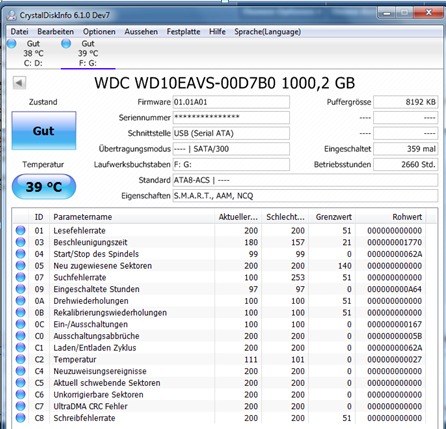

Echte 1:1 Kopien macht man mit dd, das ist ein Linux Befehl, aber es gibt eine Windows Portierung. Um HW Fehler zu erkennen, schau man zuerst mal auf die S.M.A.R.T. Werte, wofür sich CrystalDiskInfo anbiete, denn das ist nicht nur kostenlos sondern OpenSource!
Den Anhang kann man leider nicht öffnen.

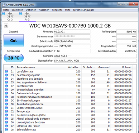

Danke für Hilfe. Kein Problem, hier der Screenshot aus Antwort #5:
und hier die aktuellen S.M.A.R.T. Werte der Platte:
Zu der Fehlermeldung kann ich leider nichts sagen.
Die S.M.A.R.T Werte der Platte sind ok, allerdings weiß ich nicht wie zuverlässig die über USB ausgelesen werden. Hier gibt es einen Sammelthread zu dem Thema wo man dir genaueres sagen kann.
Von welcher HDD auf welche willst Du da klonen? Die Fehlermeldung sieht mir ja fast so aus, als wenn Du versuchst von der 1.5TB auf die 1TB zu klonen, was natürlich nicht funktionieren kann. Die Zielplatte muss schon mindestens genauso groß sein wie die Quellplatte!

Nach den S.M.A.R.T. Werten ist die WD in Ordnung, da sollte das Problem nicht liegen.
