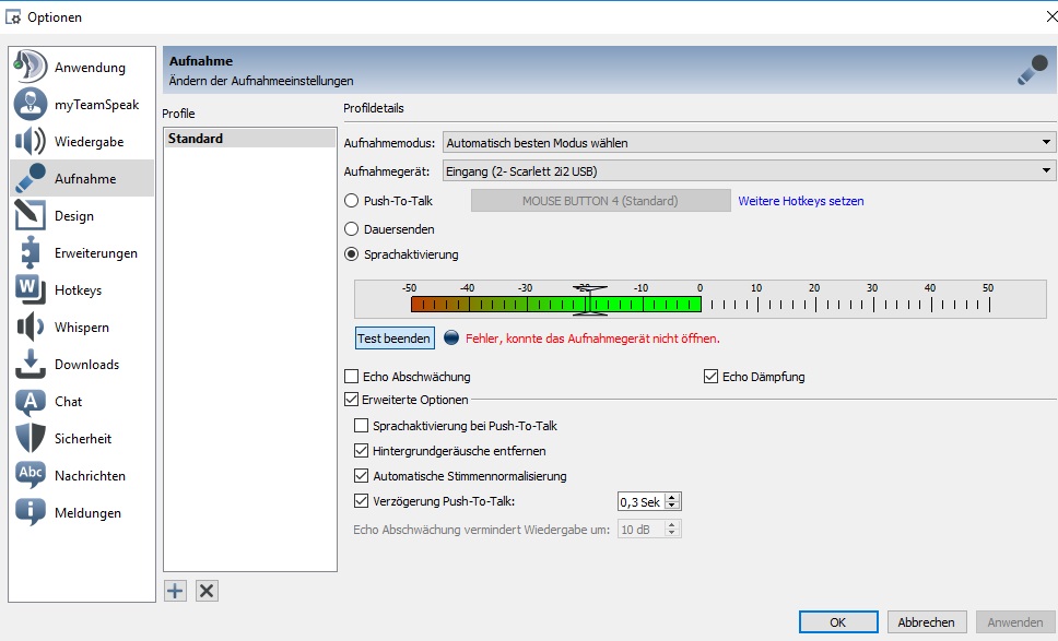

Auch wenn der Post älter ist, habe ich das selbe Problem nur mit meiner Scarlett 2i2, ich bekomme ein Signal in den windows sound Einstellungen sowie einen Imput in Ableton, nur im TS3 oder z.b Overwatch kann ich das Mike nicht mehr verwenden.
Hast du mal zwischen Direct Sound und WDM durchgeschaltet?
Der Input wird unter Windows nach wie vor erkannt und schlägt auch aus?
Können andere Programme wie etwa Audacity drauf zugreifen?
Im TS muss nach jeder Änderung der Hardware oder des Anschusses separat immer neu die Aufnahmequelle ausgewählt werden, da es sonst deaktiviert wird.

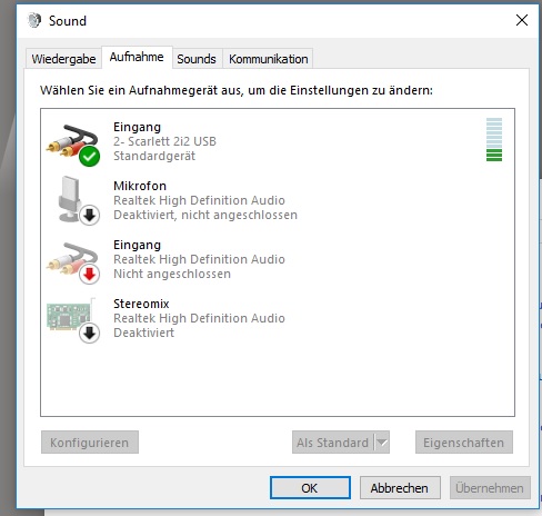

Ich denke nicht, du hast in Windows 2 Standard-Möglichkeiten, Einmal das Standard Gerät, dann funktioniert es zwar ingame aber nicht bei Voice-Chatprogrammen. Zeig mal nen Screenshot von den Aufnahmegeräten, da müsste eines sein mit nem grünen Haken und eines mit nem grünen Hörer. Das mit dem grünen Hörer muss weg.

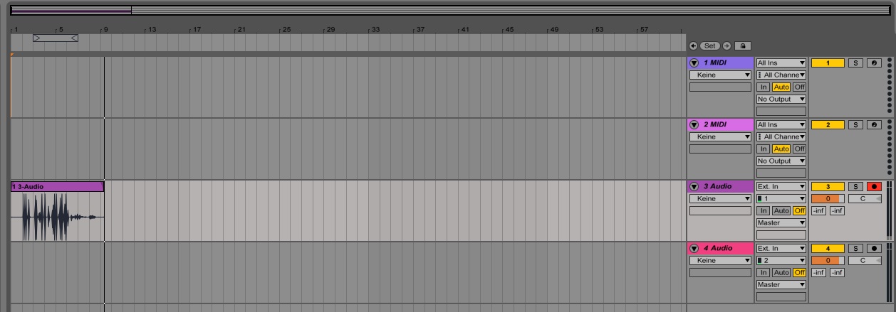

set1.jpgset2.jpg // Die Scarlett ist in TS ausgewählt, und auch as Standart gerät festgelegt.set3.jpg In Ableton (wie Audacity) funktioniert die aufnahme.
