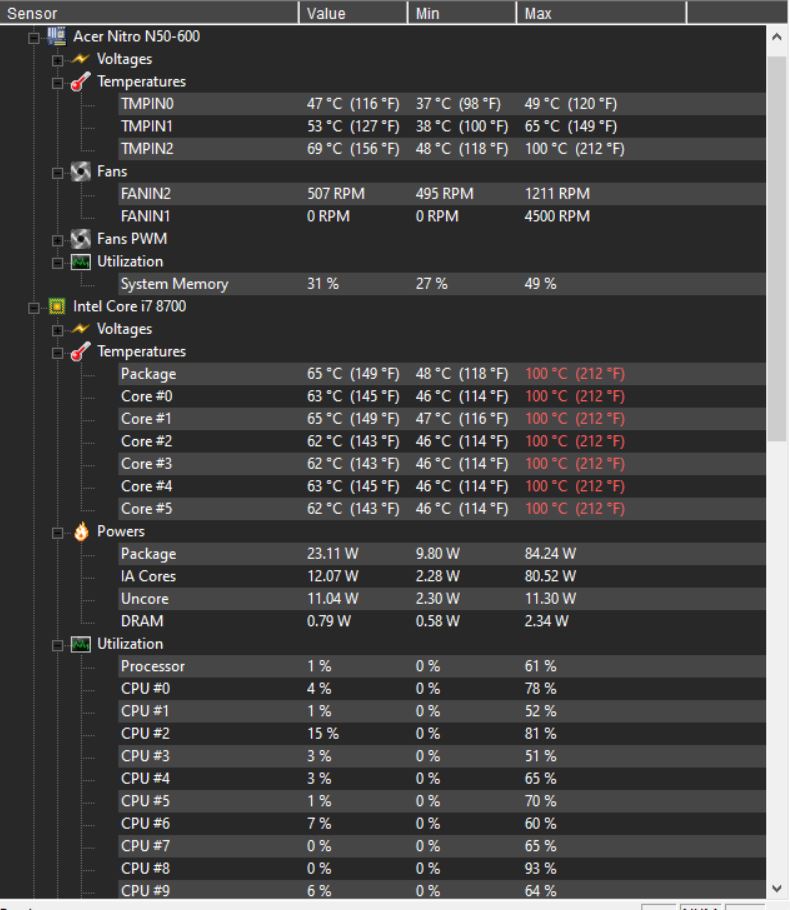

Da lagen die CPU Temperaturen im ruhezustand also nur Desktop bei 43°C und beim spielen so bei 95°C in der Spitze und das nur selten bei einer Raumtemp. von 28°C im Sommer.

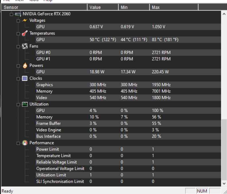

Ich denke das die neue Grafikkarte zu viel Hitze nach Oben abgibt und das Systehm das nicht schaft.

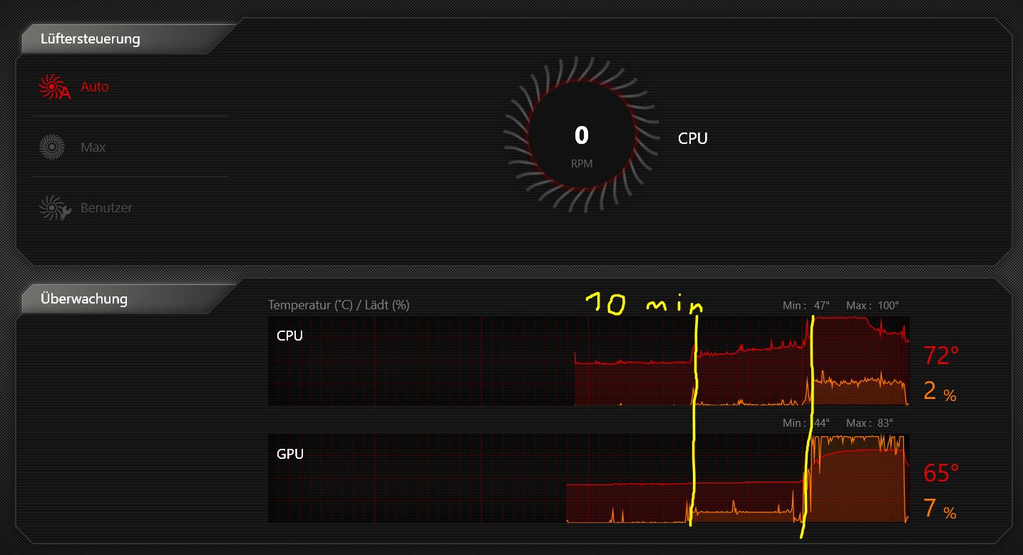

Hier zur verdeutlichung,10 Min nur Desktop,10 Min Netflixund 10 Min Remnant from the Ashes.
