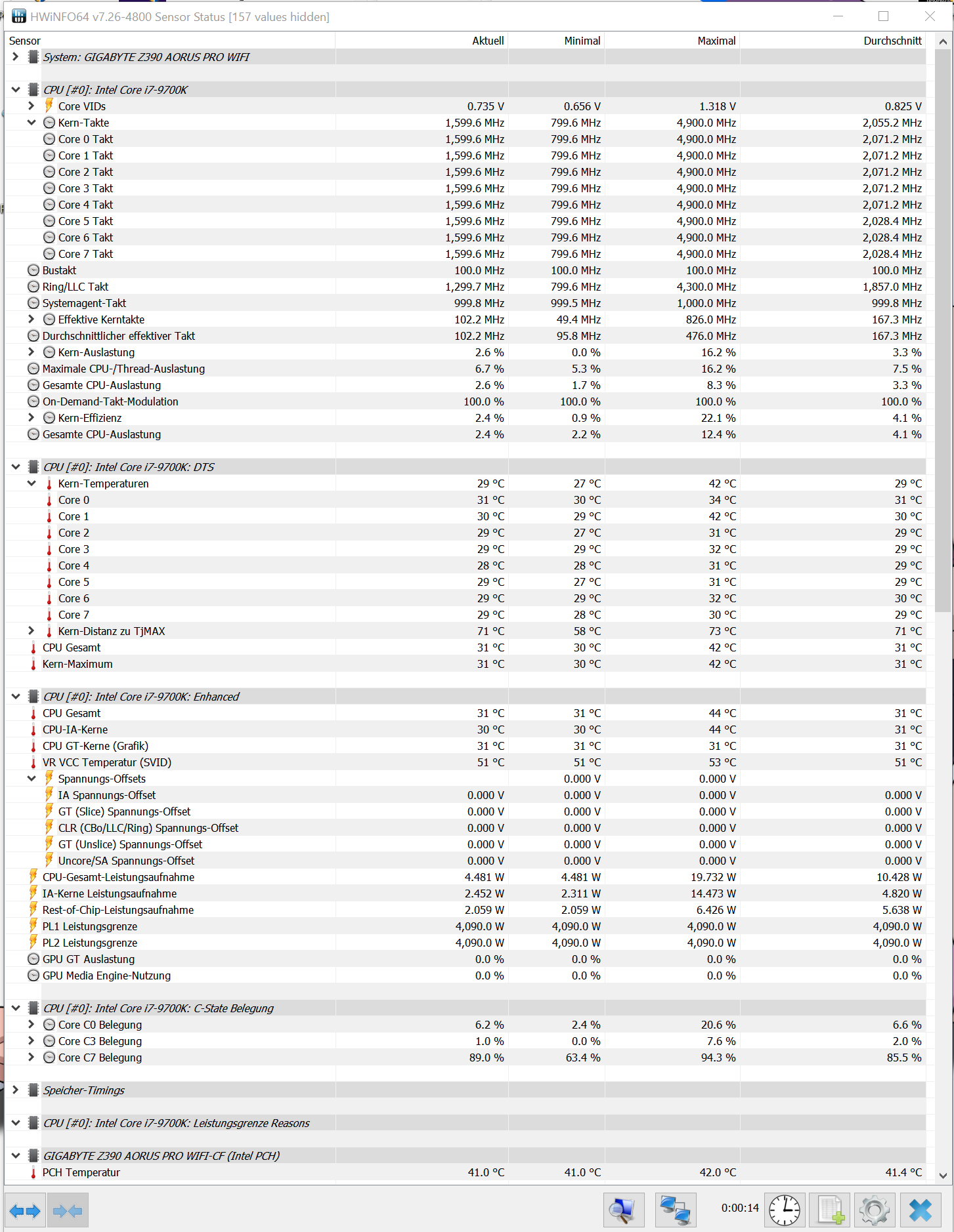

Hallo läuft die Pumpe bei dir auf 100% und die Lüfter Steuerung darf nicht auf silent stehen
ich habe die selbe AIO und CPU meine temperaturen sind 28 bis 35 grad im Idle Unbenannt-1.jpg
Ich habe die Pumpe im Bios auf DC laut Herstellervorgabe auf 9 - 12 V eingestellt -> Smart Fan
Die 3 Lüfter sind ebenfalls über CPU FAN über Smart Fan auf die entsprechenden Temperaturbereiche prozentual eingestellt.
Was genau meinst du denn mit "auf silent" ?
im BIOS gibt es Lüfter Profile die du einstellen kannst + Lüfter kurve da würde ich mal schauen
bei mir leuft die pumpe mit 12 V also mit 100%
