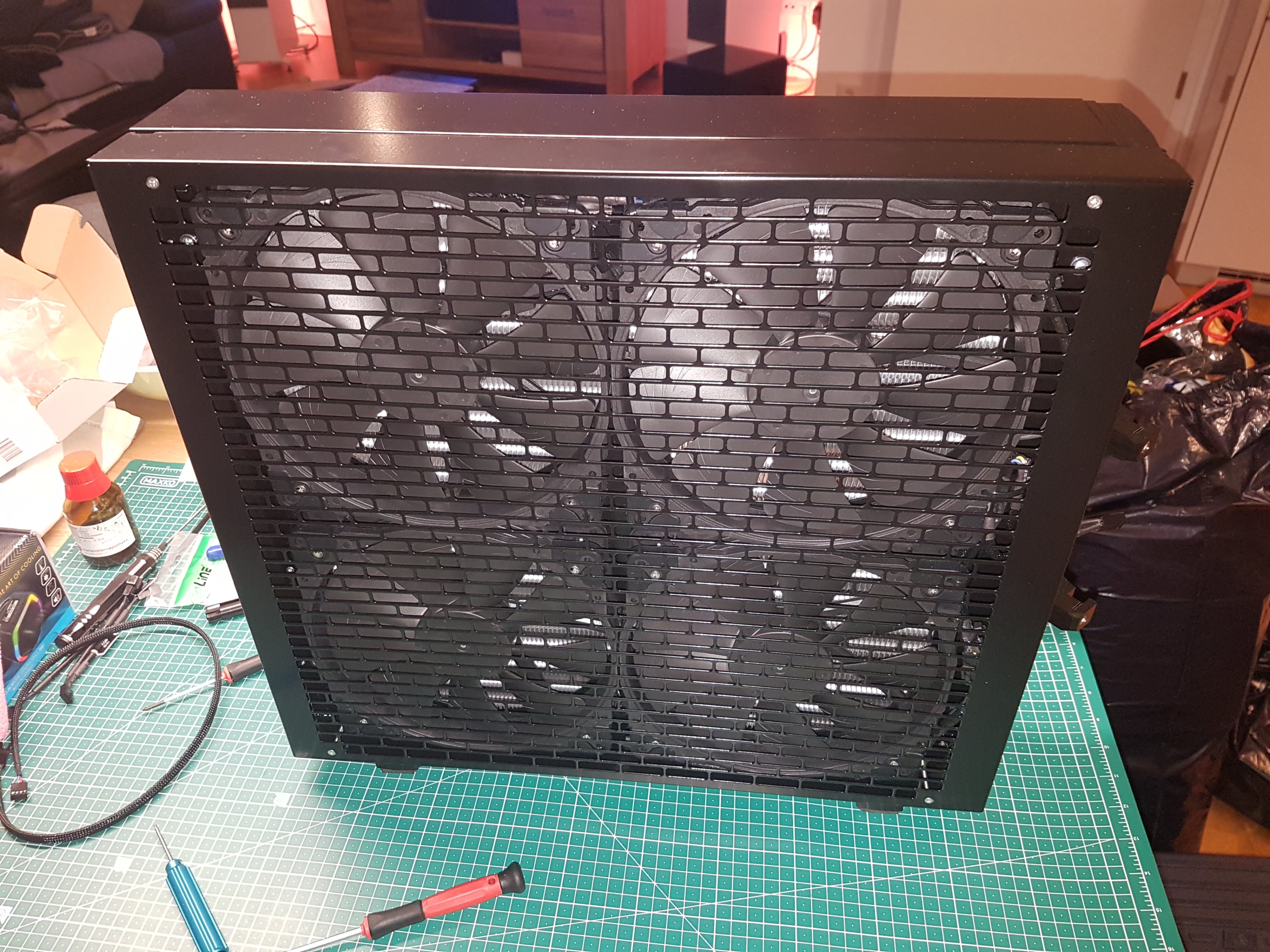

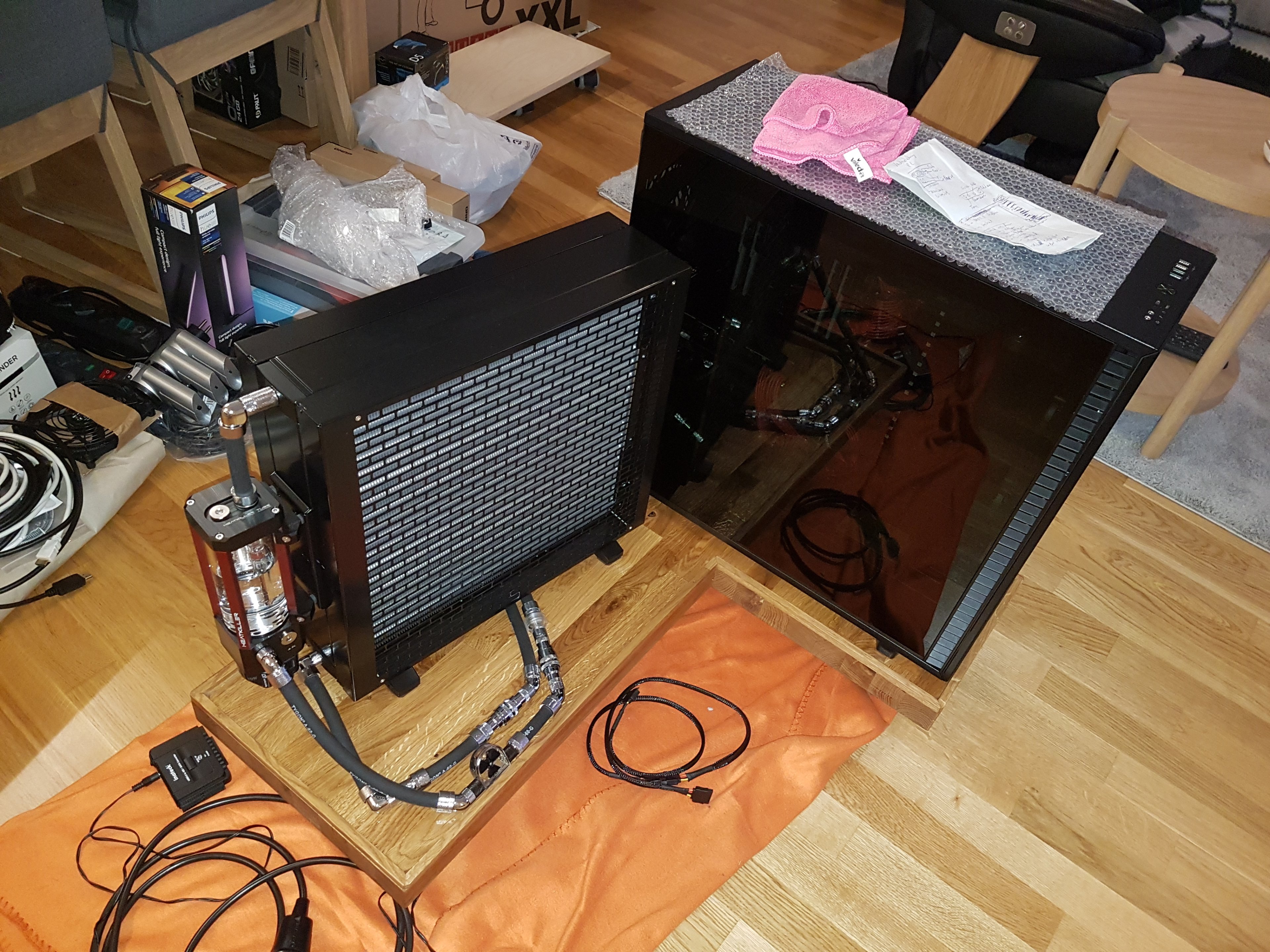

Meine Variante.
MORA420-CPU-intern 420er Radi-GPU-(Filter-Schnellkupplung-Durchflussanzeiger)-MORA
MORA mit D5 Next, nur ein Sata Stromkabel vom PC via 90cm Verlängerung zur D5, dort PWM Anschluss der vier 200mm Noctua Lüfter am MORA (erspare Dir die qualvolle Verlegung von 9 Lüfterkabeln bei 140er Lüfter!)
Drehzahl D5 konstant 65% (3800rpm) und Erstellung einer Lüfterkurve für die 200er Noctua direkt an der D5 mit Alarm bei Ausfall......
läuft :-)
Anhang anzeigen 1138539Anhang anzeigen 1138542
Passen alle 200mm Lüfter auf den 420er von den Verschraubungen oder nur der Chroma?
Was bedueten würde,der hätte andere Löcher für die Schrauben.
Das kann ich Dir nicht sagen, aber vermutlich passen alle 200er.
Der Chromax hat nur so viele Löcher, weil es wohl für 200mm Lüfter keinen richtigen Befestigungsstandard gibt.
Welche alternativen 200mm Lüfter könnte man denn in Betracht ziehen? Die Noctua sind eigentlich konkurrenzlos
Die 200er Noctua haben alle mehrere Befestigungs Löcher damit sie auf verschiedene Standards passen die man in der Größe so findet. Wie z. b. 180er Mountings.
Reaktionen: AleXtrem
Das Montage-Blech für den Mo-Ra ( https://shop.watercool.de/MO-RA3-420-Mounting-Bracket-for-180-230mm-Fans ) hat ja nicht nur Löcher spezifisch für den NF-A20 sondern Bohrungen für mindestens 5 verschiedene Montagen die bei Lüftern von 180-230mm in Verwendung sind.
Ich sehe für den NF-A20 zwar auch keine Konkurrenz, aber die allermeisten großen Lüfter sollten irgendwie passen.
Sehe ich auch so. Hatte einige Tests gelesen, da war keine sinnvolle Alternative.
Ich hätte dann sogar lieber Noctua 140er genommen, als irgendeinen 200er Schrott von anderen Anbietern...
