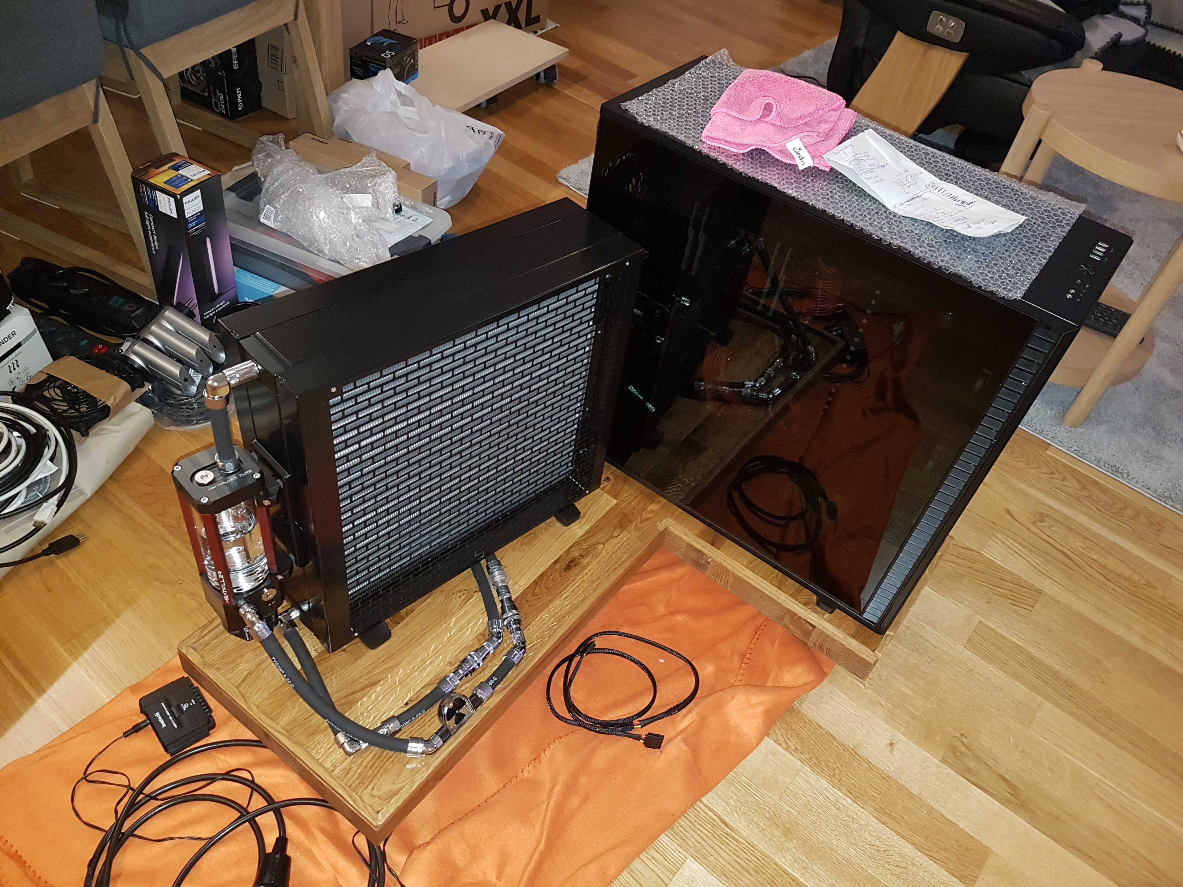

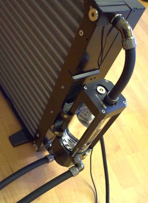

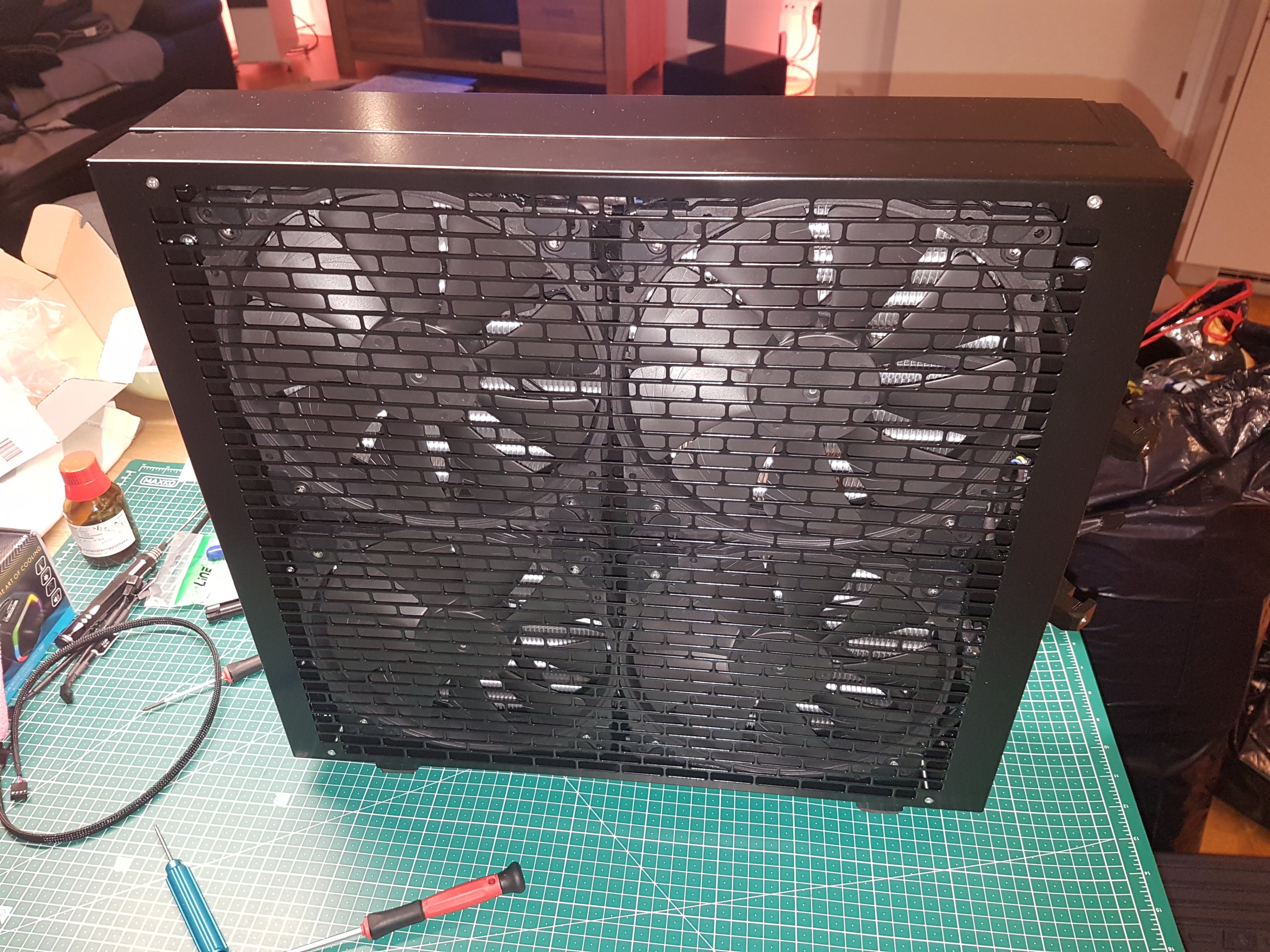

Meine Variante.
MORA420-CPU-intern 420er Radi-GPU-(Filter-Schnellkupplung-Durchflussanzeiger)-MORA
MORA mit D5 Next, nur ein Sata Stromkabel vom PC via 90cm Verlängerung zur D5, dort PWM Anschluss der vier 200mm Noctua Lüfter am MORA (erspare Dir die qualvolle Verlegung von 9 Lüfterkabeln bei 140er Lüfter!)
Drehzahl D5 konstant 65% (3800rpm) und Erstellung einer Lüfterkurve für die 200er Noctua direkt an der D5 mit Alarm bei Ausfall......
läuft :-)

Anhang anzeigen 1138539Anhang anzeigen 1138542
Du hast nur eine Pumpe im Einsatz? Wie hoch ist dein Durchfluss im moment?
Was spricht gegen nur eine Pumpe? Habe ebenfalls nur eine Pumpe (DDC auf 8.5V) im Einsatz, bei einer Looplänge von ca. 8m (Mora steht bei mir im Kniestock)...

Als Schlauch kann ich Dir nur die Tygon R6012 Norprene emfpehlen, der ist bei mir wunderbar passend auf Alphacool Eiszapfen 16/10er Fittings/Schnellkupplungen.
Sensoren habe ich nur zwei Inline Temp Sensoren nach dem internen Rad und nach der GPU bevor es nach draussen zum MORA geht. Beide simpel angeschlossen an die beim Gigabyte TRX40 Designare vorhandenen Sensor Anschlüssen und über AIDA64 ausgelesen. Regelung der Lüfter des internen Rad anhand der Wassertemperatur vor dem MORA.
Die D5 Next hat ja auch einen eingebauten Sensor, welchen ich aber nur ab und an per Auge checke ;-)
Beim MORA habe ich noch niemanden gesehen, der beide Seiten (Pro Variante) mit Lüftern bestückt hat. Das lohnt einfach nicht, da die Lamellenstruktur grob genug ist und somit eine Seite ausreicht.
Bei mir war aber auch die LT Variante nicht zu kriegen, deshalb der Pro in schwarz, einseitig bestückt.
