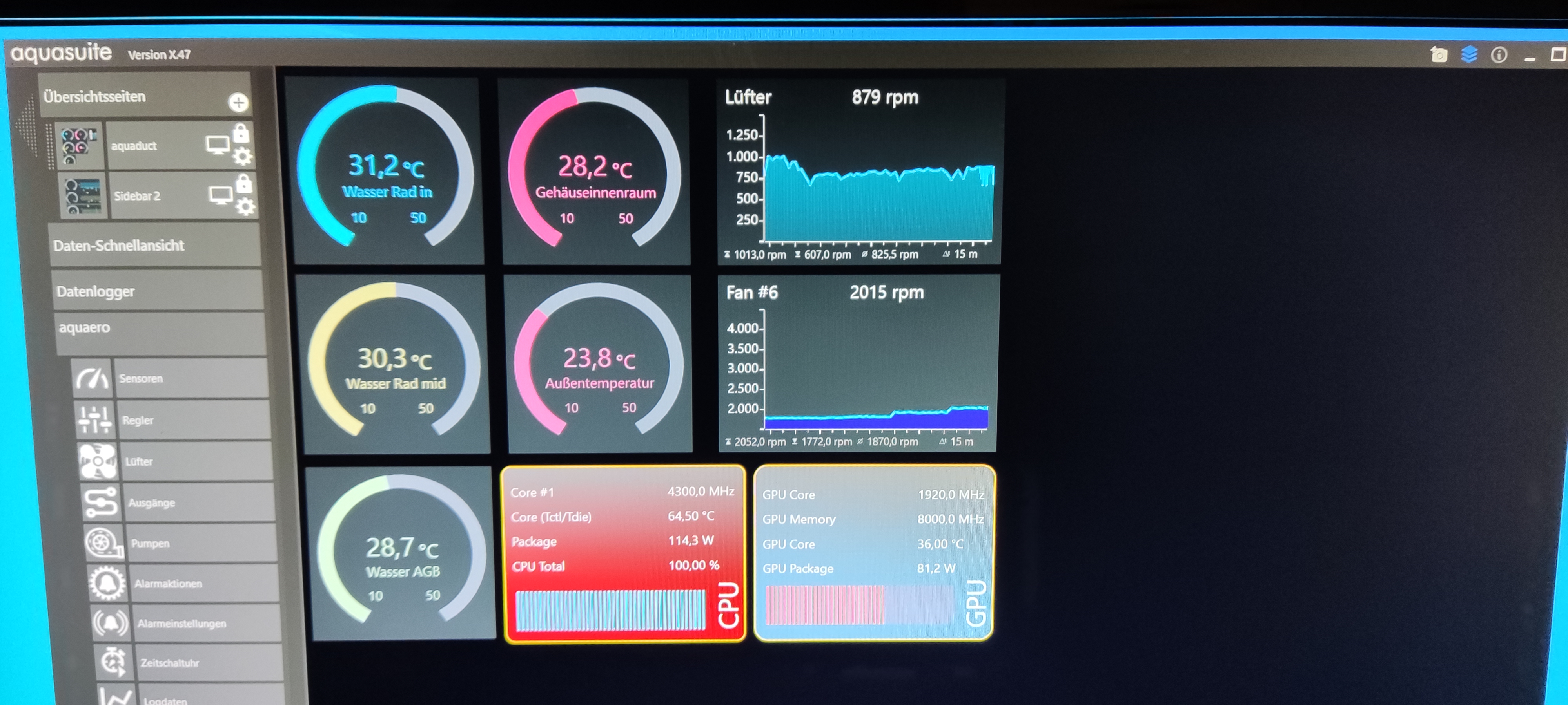

xneo70 schrieb:
Also wird da die Wassertemp gemessen die das "Wasser" nach der CPU hat.
Grundsätzlich hat das Wasser im gesamten Kreislauf keine großen Temperaturunterschiede, sollte maximal 1-2° betragen. Ist ja nen geschlossenes System und das fließt in der Regel viel zu schnell da durch, außer du hast nen lahmen Durchfluss. Dann kann es da größere unterschiede geben - aber wäre nicht zu empfehlen.
https://www.pcmasters.de/forum/attachments/img_20220116_231431-jpg.19793/
Hier habe ich das mal mit meiner Pumpe bei 2K RPM gehabt - da sieht man dann gut 2,5°C unterschied.
Vor Rad1 ; nach Rad1 ; nach Rad2 an der Pumpe gemessen.
[RAD1 ist ein X-Flow]
War allerdings noch mit dem Ryzen 3900X
