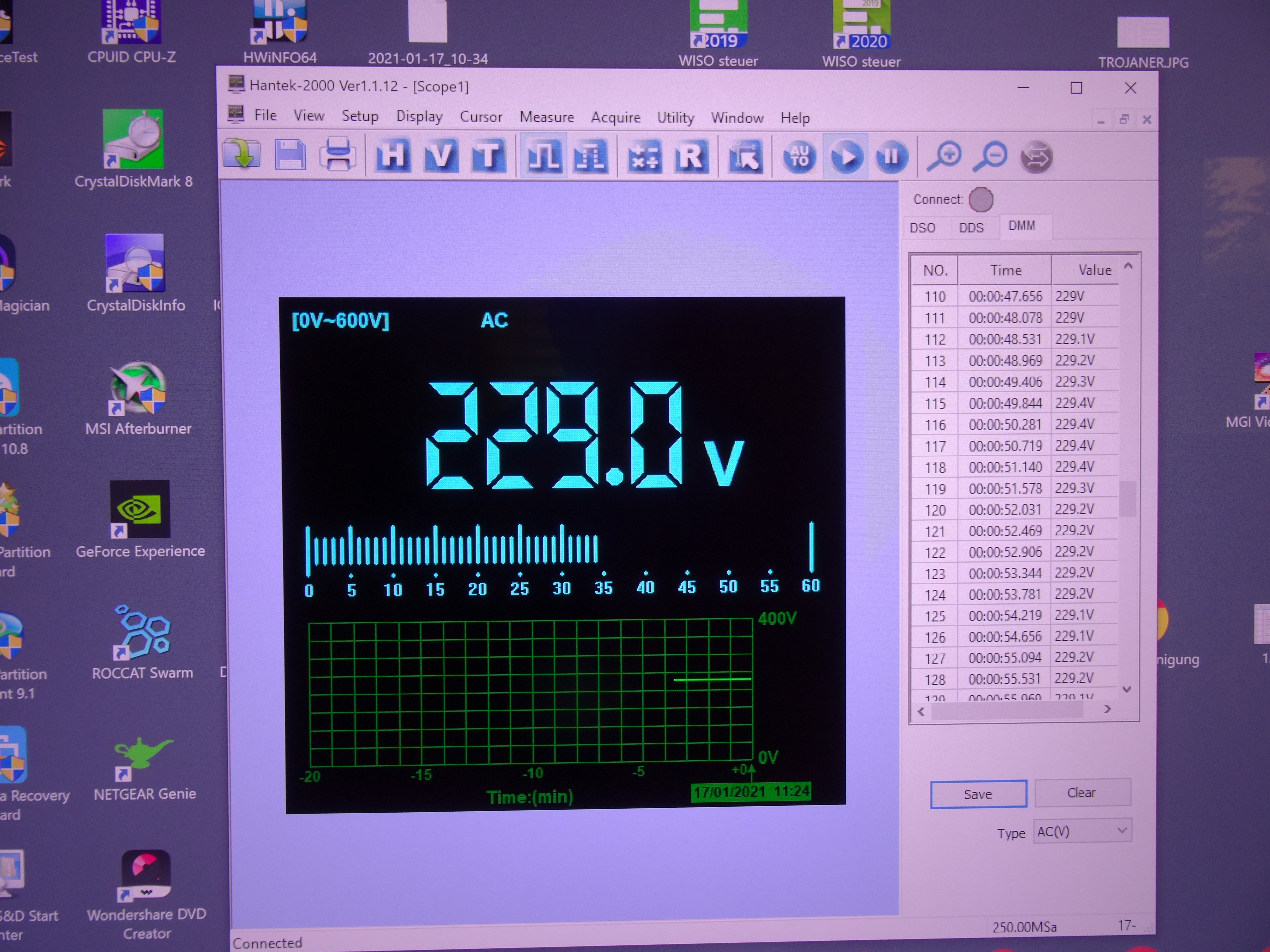

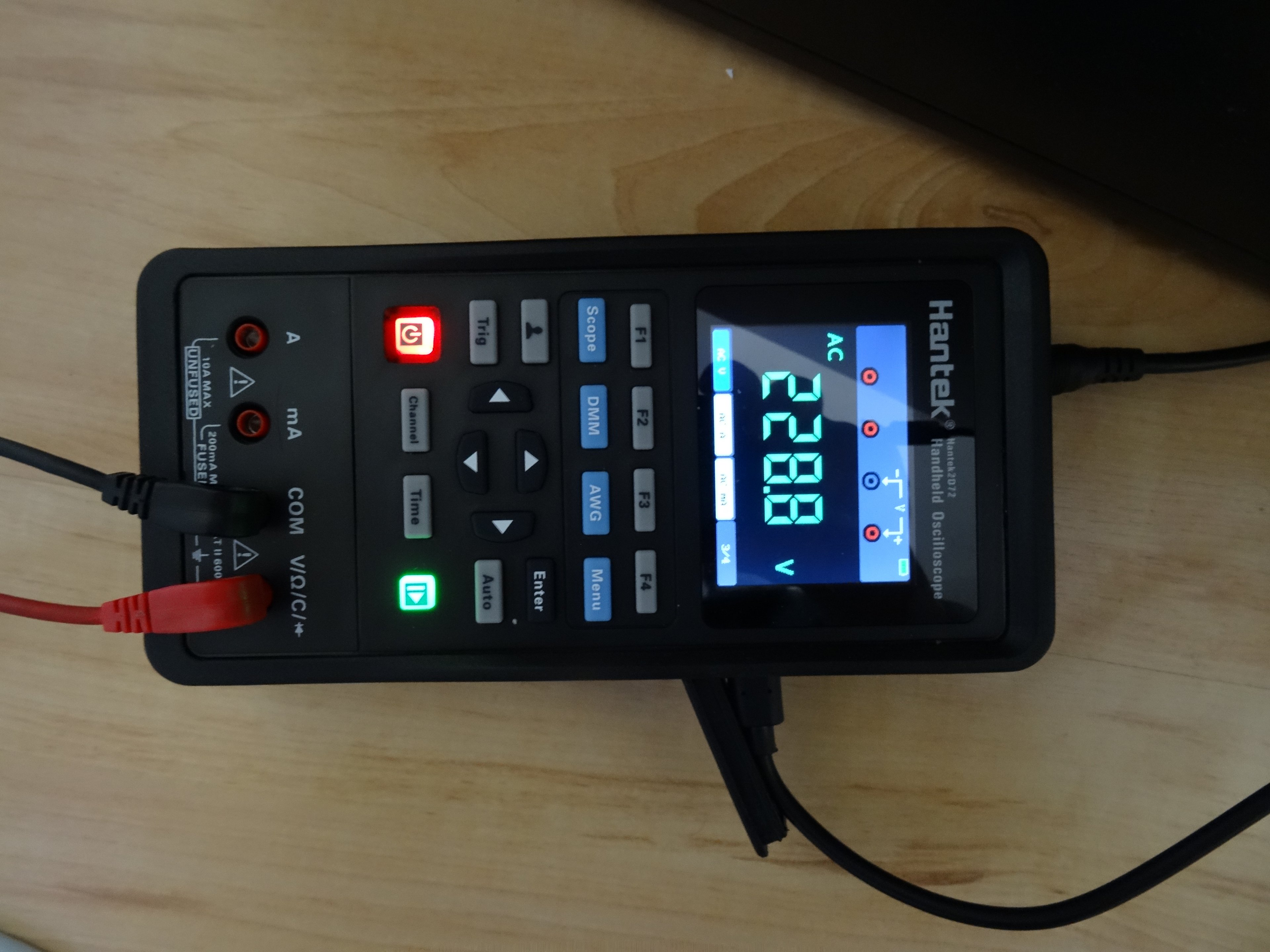

hier mal eine schnelle Messung
Reaktionen: koffeinjunkie und cartridge_case

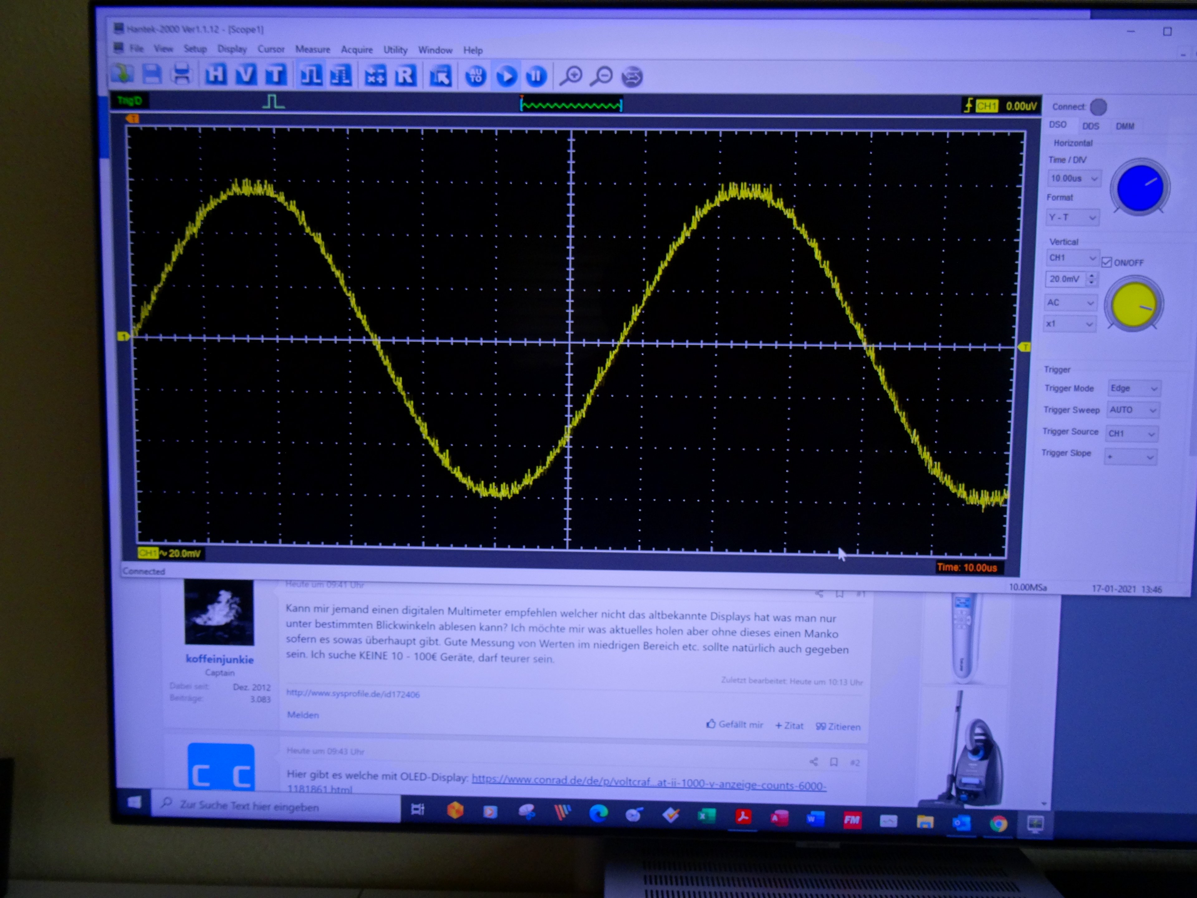

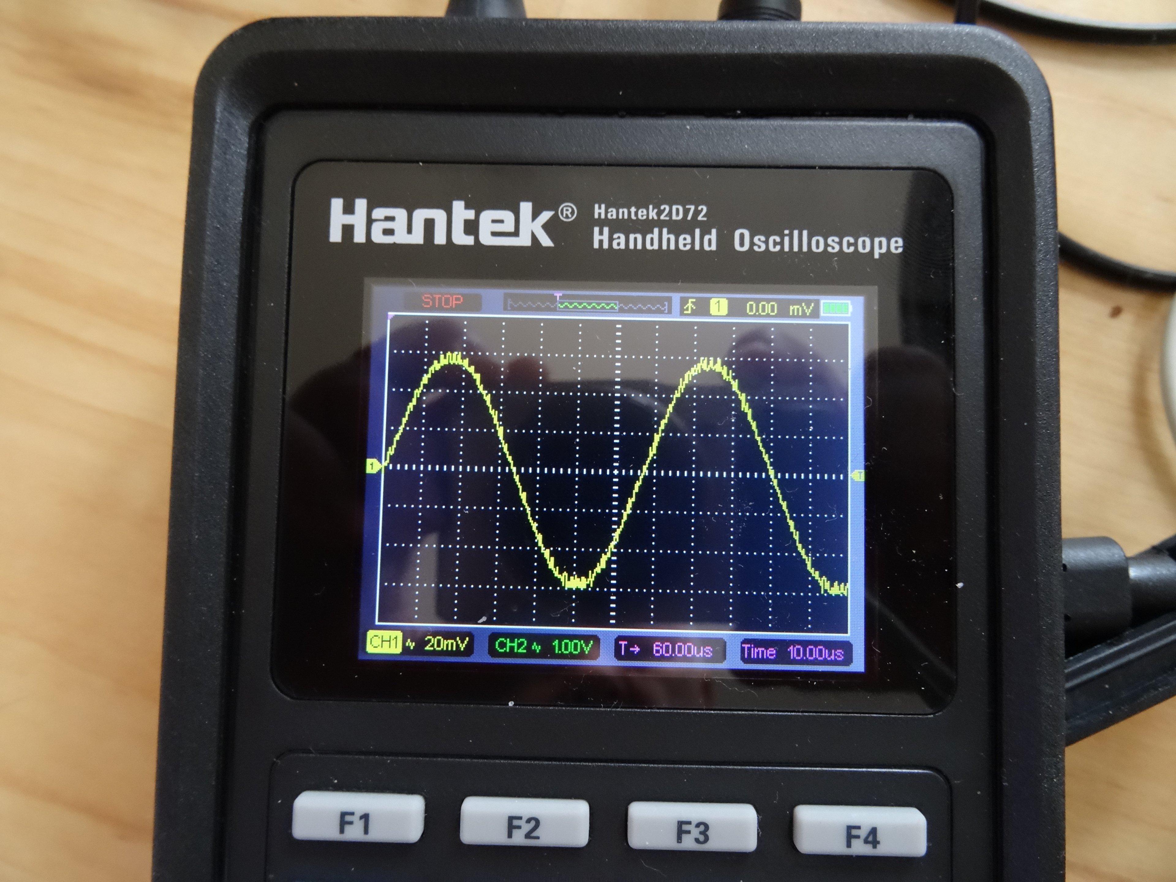

hier mal Oszi mit 15 KHz bei 60 mV
Einstellung des Signalgeber
Messung auf dem Handgerät
ausgabe auf Bildschirm, hier über PC auf TV

Ein positiver Hinweis ist, das am Generator die mV eingestellt werden und das Oszi dann diesen Wert auch anzeigt, darstellt.
