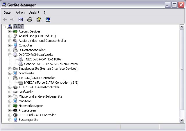

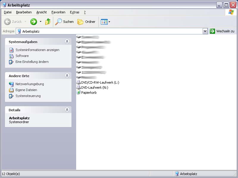

Hi Folks,
hab seit gestern endlich einen DVD-Brenner. :) Dieser funktionierte gestern auch noch tadellos (hab einiges CDs eingelesen und auch ein paar Backups von meinen Festplatten erstellt) allerdings zeigt er seit heute keine Medien mehr an.
D.h. wenn ich eine CD einlege, lädt er diese eigentlich garnicht, er zeigt mir nur ein Fenster ohne Dateien, obwohl auf der CD definitiv was drauf ist. Hab auch schon verschiedene CDs/DVDs getestet, aber immer das gleiche.
Hab auch die SuFu genutzt, allerdings nichts gefunden was mir hilft. Hab die nForce 2 Treiber bereits aktualisiert und auch mal die beiden IDE-Kanäle rausgehauen, aber auch das hilft nichts. Die Dateien wurden nach einem Neustart kurz angezeigt und dann waren sie auch wieder weg. :(
Vielleicht hat ja jemand nen guten Tipp für mich. :daumen:
edit: Sehr komisch: Hab grad nochmal verschiedene DVDs probiert und diese zeigt er auch an, allerdings scheint er bei CDs generell zu streiken. :freak:

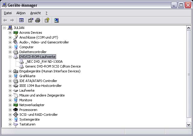

edit 2: Werd nun die Firmware von https://www.computerbase.de/artikel/storage/anleitung-aus-nec-1100a-wird-nd-1300a.286/ nutzen, mit bisschen Glück hab ich auch gleich nen paar Features herausgekitzelt. :D

So, Flashvorgang war erfolgreich, hab jetzt nen 1100A @ 1300A. :D Aber CDs liest er immer noch nicht. :( Woran könnte das noch liegen?
