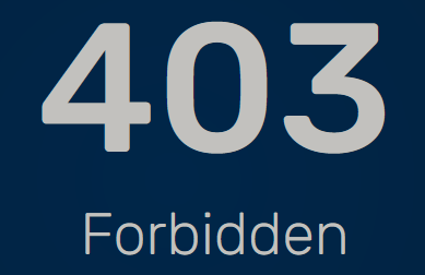

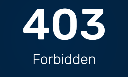

Ansonsten: Dein Link funktioniert bei mir nicht!

Ich konnte das Geräusch jetzt nicht hören wegen dem Fehler 403, aber kurz in der Mitte an der Nabe den Lüfter anhalten und auf Veränderungen achten. Eine Papprolle von Küchentüchern hilft oft den Verursacher zu lokalisieren; Ohr dran und die Komponenten checken.
