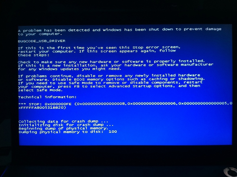

Hi,
ich hab ein nerviges Problem mit meinem Asus N61Jv, denn es treten sporatisch Bluescreens auf, die ständig den selben Fehler beinhalten.
Und zwar diesen:
Ich habe keinen Plan was diesen Fehler verursacht. Ich habe schon die USB Treiber deinstalliert und wieder installiert. Hab auch schon die ganze Platte platt gemacht und neuinstalliert. Auch neuere Treiber habe ich schon versucht, die auf der Asus Seite für dieses Notebook gar nicht gelistet sind. Das Bios habe ich ebenfalls aktualisiert, sowie auf default gesetzt.
Der BS tritt bei keinem bestimmten Ereignis oder so auf. Immer sporadisch, mal jeden tag, dann mal wieder einen Monat nicht. Ich habe auch keine USB-Geräte oder ähnliches eingesteckt.
Ich habe die dump-Datei mit Bluescreenview auch schon ausgelesen, werde daraus aber auch nicht schlauer.
Wenn ihr sie sehen wollt sagt bescheid. Ich weiß nur nicht wie(als textdatei, html oder ein Screenshot?)
Vielleicht läuft intern irgendwas über einen USB Port, Touchscreen Steuerung, wlan, bluetooth, etc.
Aktualisier mal alle Treiber, dann sollt es wieder gehen.
Bug Check 0xFE: BUGCODE_USB_DRIVER Parameter1:8 + Parameter2:6 = fatal time-out + Parameter3:5 = Timed out waiting for a suspend-port request to complete.
OS neu, BIOS aktuell, Treiber neu, da bleibt eigentlich nur noch ein Hardwareproblem.
Die .dmp kannst du verzipt anhängen, findest du in %SystemRoot%\Minidump (üblicherweise C:\Windows\Minidump), obs was bringt weis ich nicht.

Tja, wie befürchtet, nicht sehr aufschlußreich, usbhub.sys wurde als Grund ausgegeben.
Check doch bitte im Gerätemanager alle Einträge von USB bzw. USB Root od. USB Hub, gibts da irgendein Warnzeichen?
Treten die Bluescreens erst auf, seit du ein USB Gerät neu benutzt oder eins entfernt hast?
Verwendest du WLAN od. Bluetooth intern? (könnten via int.USB-Hub angeschloßen sein)
Nein keine Warnzeichen. Funktioniert auch alles wie normal. Sprich die USB-Ports gehen alle, das Touchpad läuft wie es soll.
Wenn du internes WLAN und Bluetooth nicht verwendest, könntest du es im Gerätemanager probeweise deaktivieren, falls die über einen internen USB Hub angeschloßen sind, könnte das die Abstürze beenden.

EDIT: O.K. Ich glaube ich hab den Verdächtigen gefunden. Unter den geschätzten 1000 Programmen die Asus bei der Recovery installation mitliefert war ein Programm um mit der Webcam Videos aufzunehmen. Und dieses Programm behauptete, dass die Kamera von einem anderen Programm genutzt wird(wird sie aber nicht, da das Licht nicht an war). Nachdem ich ein bisschen an der Verkleidung der Kamera gedrückt habe, ist sie dann doch angesprungen. Dies konnte ich jetzt 2mal beobachten. Ein Blick in den Geräte-Manager verriet mir dann auch den Namen der Cam...Und?..."ASUS USB2.0 UVC 2M WebCam". Das erklärt auch die Bluescreens und da ich die Webcam nie nutze ist es mir auch nicht aufgefallen.
Dämlicher Weiße funktioniert nun die Webcam und ich habe die Befürchtung wenn ich das Notebook einschickte, es dann zurück kommt mit der Begründung "Fehler nicht gefunden".
Naja, wenns jetzt ohne Bluescreens abläuft wärs ja fein. Die integrierte Kamera, man lernt nie aus.
Teste einmal im Betrieb mit leichtem drücken, ob da noch etwas kommt. Wenn ja, einschicken mit der genauen Fehlerbeschreibung, wenn nein: :)
Hab es versucht. Die Webcam geht nur an und aus wenn ich dran rum drücke. Wenn ich das länger mache dann bleibt sie an. Kommt mir vor als wären die Kabel mit Klebestreifen befestigt, der nicht mehr hält und jedes mal wenn ich drücke dann klebt es wieder fest.
Gestern ging sie nach drücken den ganzen Tag. Heute hingegen geht sie wieder nicht.
Tja, wohl ein klassischer Wackelkontakt. Genaue Fehlerbeschreibung (samt Bluescreenmeldung) machen und ab zur Reparatur.
Falls du die Kamera nicht benutzt und noch etwas probieren willst: im Gerätemanager das entsprechende Gerät deinstallieren und im Normalbetrieb beobachten, ob noch Bluescreens auftreten.
Ich vermute, durch den Wackelkontakt kam der Bluescreen, das Gerät ist ja im Gerätemanager, beim suspend port request (weil ungenutzt), war wohl die Verbindung weg, dadurch der timeout.
