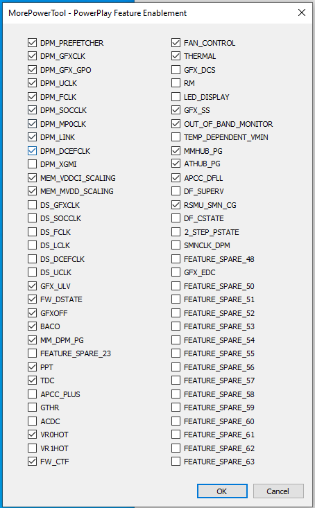

im MPT einfach offene Limits; 500W und 500A einstellen, Voltage nicht anfassen.
Deine Hotspot Temperatur wird dich aber recht schnell behindern. So ist das nunmal mit Alltagstauglicher Wärmeleitpaste

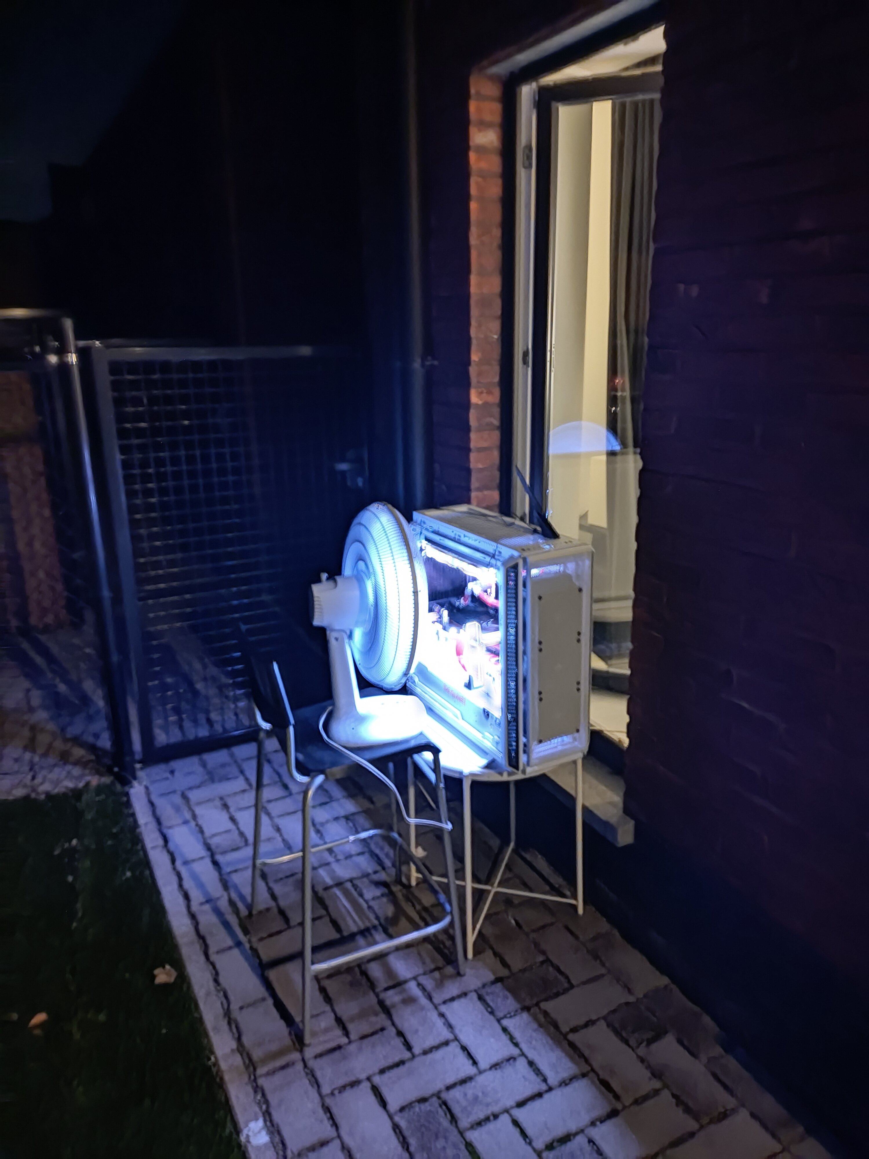

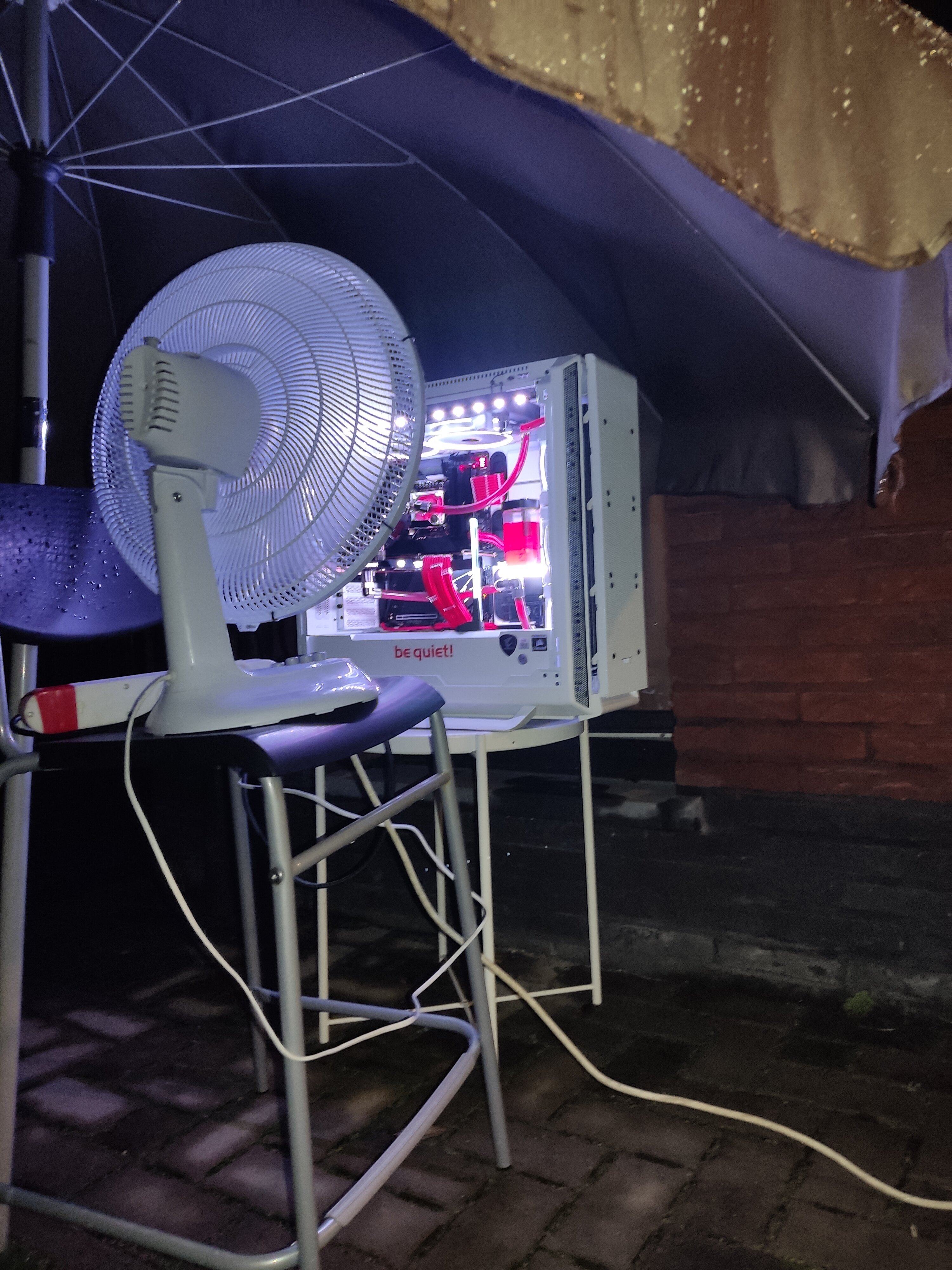

Es ist wie es ist anscheinend, 2660 Mhz ist Termische Grenze unter normalen Bedingungen ohne zu Tricksen mit besseren Wärmeleitpads oder Paste oder den PC bei 10 Grad in den Garten stellen........
Wenn ich sehe was andere veranstalten um in die HoF zu kommen :D
:freak::mussweg:
Jetzt haben wir ja schon bald ordentliche Minusgrade im Freien!
Wie sieht es mit deiner Zimmertemperatur aus, ist die immer noch so hoch? Wenn ja, dann könntest du da mal anfangen!
Mal im MPT diese Einstellungen probiert?
Ansonsten einen guten Treiber finden.

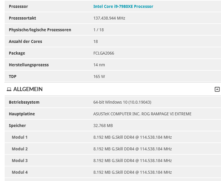

Also bei dem Takt hätt ich bei der CPU doch den einen oder anderen Punkt mehr erwartet.:evillol:
Und da sag einer nochmal Intel hätte die 10 Ghz nicht gebracht. Aaaallles Lüge.:)
