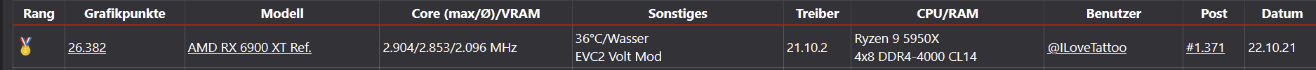

Selbst die EVC modder schaffen im Timespy die 3GHz nicht, da helfen auch keine 1500w NT
Wie gesagt, hättest du das alles in dem Thread den ich verlinkt hatte erfahren können (genug Ergebnisse inklusive Settings sind dort ja vorhanden)
Das höchste der Gefühle im Timespy ist aktuell 2900 mit EVC2 mod.

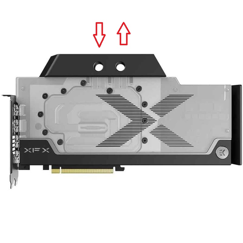

das einzige was Ich noch Probieren kann die Anschlüsse zu tauschen, laut EKWB ist die Flüssrichtung egal aber eventuell ist es doch anders rum ein bischen besser.
Da der Kühler eine Jetplate hat, sollte eigentlich definiert sein, wo Ein- und Ausgang ist.
Für die GPU wichtig, für den VRAM eher weniger.
89°C GPU-Hotspot ist aber jezt nicht ungewöhnlich hoch.

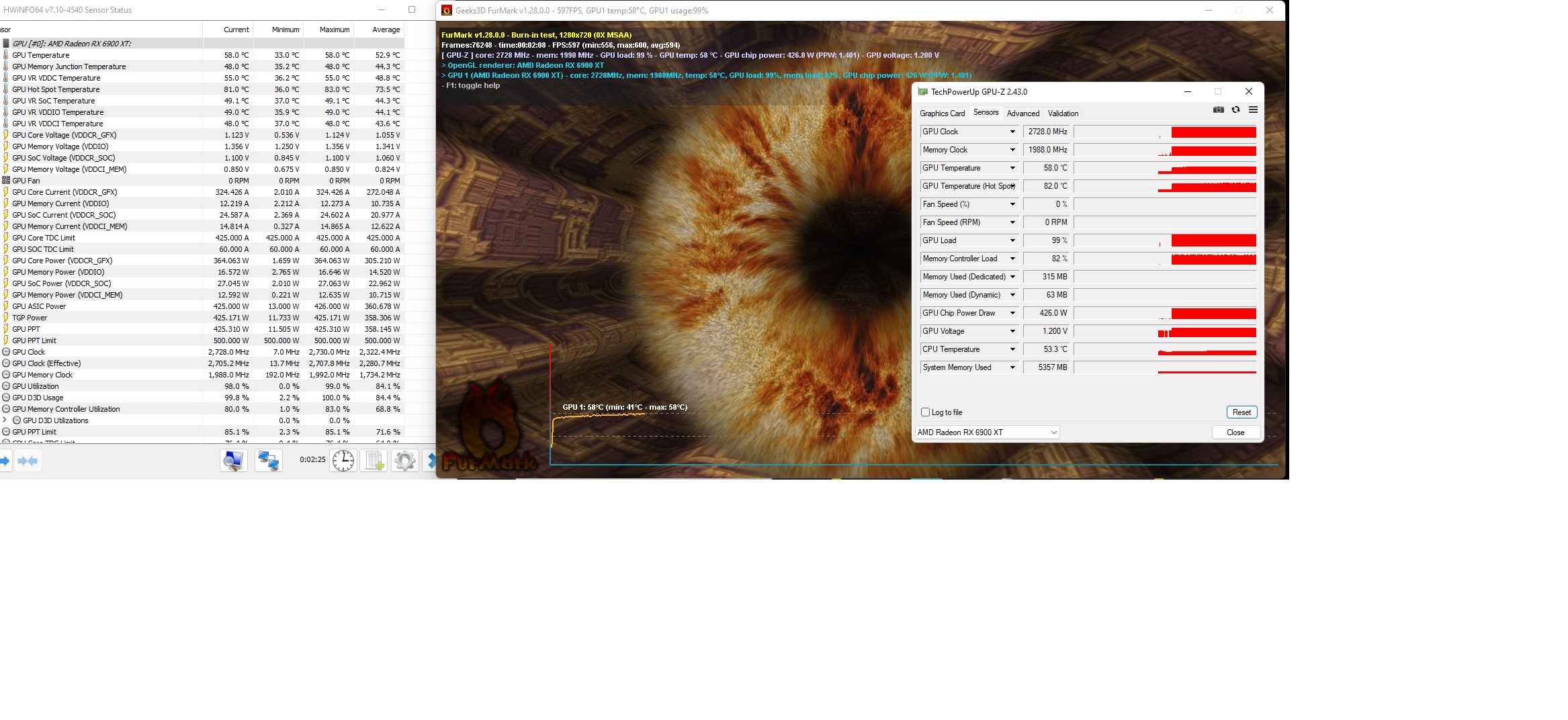

So sind die anschlüsse im moment, sobald Ich über einen Takt im Wattman von 2670 gehe crasht Wattman am laufen Band in Graphic Test 2 .........
egal was Ich einstelle, egal welches Power limit, egal welche GSX Ampere egal welche Volt über More Power Tool, ganz egal was er Crasht....
in Furmark komm Ich ohne Probleme auf über 2,7 Ghz Ich versteh es langsam nicht mehr.
