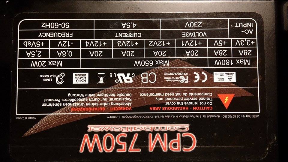

Netzteil:
https://www.computerbase.de/forum/attachments/10706469_708863199192181_2129687139_n-jpg.441894/

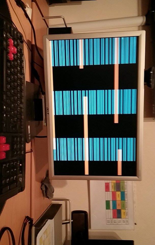

Das komische ist einmal kam ein Bild doch auch nicht wie es sein sollte.
https://www.computerbase.de/forum/attachments/10711198_708402492571585_642984520_n-jpg.441895/

Scheint ein defekt zu sein. Netzteil ist ausreichend..

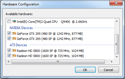

Versuch im Geräte Manager nach der Installation von benötigten Treibern das Bild zu Duplizieren oder Clonen.
http://www.tipps-tricks-kniffe.de/w...02/arbeiten-mit-zwei-monitoren-monitore-2.jpg

bloss nicht sonnst wird dir das gleiche passieren wie hier http://extreme.pcgameshardware.de/...zteil-explodiert-wieso.1393765/#post-16299538
auch ein intertech müll kauf dir so schnell wie möglich ein richtiges nt am besten ein e10 mit 500 echten watt und nicht 750w gleich 350 maximalle watt böller nt
Killerphil51 schrieb:
Tippe darauf das du leider eine defekte Karte erhalten hast.
wie bei mir, nur die hatte Farbfehler etc beim spielen von AOE3 CoD Ghost , half nur tausch
Ist die Ampere angabe bei der Grafikkarte dann nur ein oberer Grenzwert der auch unterschritten werden kann und die Grafikkarte trotzdem noch läuft?
Nein, das ist der Mindestwert. Bei weniger Strom kann dir die Karte unter Belastung abschmieren. Das äußert sich in einem plötzlichen Neustart des Systems oder aber, wenn das Netzteil viel zu schwach ist, darin dass der PC gar nicht startet.
Wie die anderen schon sagten - das Netzteil sollte getauscht und die Karte zum Händler geschickt werden, die scheint nämlich defekt zu sein.
