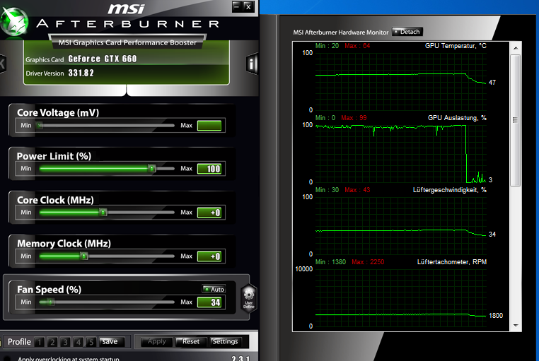

Genau das kannst du innerhalb weniger Minuten zu 100% bestätigen oder ausschließen. Ist die GPU-Auslastung im Spiel (einfach via. Afterburner als OSD anzeigen lassen) in der Zeit in dem die FPS einknicken unter 95% GPU-Auslastung, limitiert deine CPU.
Dabei ist es auch relativ egal wie stark die CPU ausgelastet wird, denn ein CPU-Limit kann je nach Software auch bei zb. nur 25% (Quadcore) CPU-Auslastung eintreten.

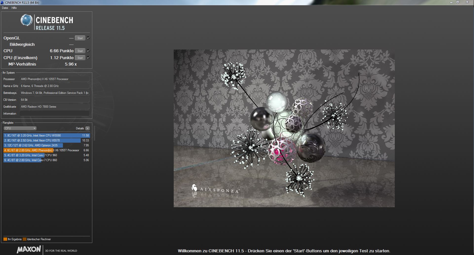

Hab das ganze natürlich auch gemessen. Entscheidend ist da aber nicht nur der Kerntakt, sondern auch der Northbridge Takt. Ohne den sind es gemessen und je nach Anwendung 20-25% Nimmt man die NB jedoch mit ins Boot kommt ordentlich was dazu. Der X6 profitiert sehr viel stärker als der X4 von schnellerer NB.
Dann sei doch mal so gut und zeig uns was dein OC bringt. Wie wäre es mit einem Cinebench R11.5 Screenshot vom 1 Kern Test? Das könnte man auf die schnelle gut vergleichen, da massig Ergebnisse vorliegen :)
Würde mich ja mal interessieren, wie gut der oben rum noch skaliert, da es unten herum doch etwas besser aussieht, als ich erst erwartet habe.
(1055T vs. 1075T: bei 7% mehr Takt, immerhin 5% mehr Leistung.)
Werde das ganze heute im Laufe des Tages (Sonntag ;) ) mal drüber laufen lassen.
Edit: Kommt auch stark auf die Anwendung an.
Bei BF 3 hatte ich vorm OC minFPS von Ca. 35 und dannach 48. Gemessen auf vollem 64er Server
Crysis 3 ging's von 24 auf 32. Gemessen in Wilkommen im Dschungel.

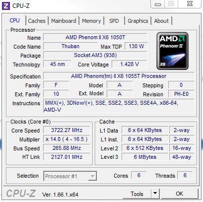

Hier der Screenshot mit Einzelkern- und Gesamtleistung.
Zu beachten ist: Der 1055t läuft im Turbo mit 1-3 Kernen auf 3,3GHz. Habe bei mir den Turbo jedoch deaktiviert; d.h. zu erwarten war die Leistung des 1100T, der im Turbo mit 1-3 Kernen auf 3,7GHz Taktet.
Allerdings können bei mir alle Kerne gleichzeitig auf 3,7GHz takten. Daher das bessere Ergebnis in der Gesamtleistung.
Der in Cinebench angegebene Takt stimmt natürlich nicht; deshalb gibt es auch noch einen CPUz Screenshot.
Mehrleistung Einzelkern: 12% bei 13% höherem Takt
Mehrleistung Gesamt: 33% bei 33% höherem Takt

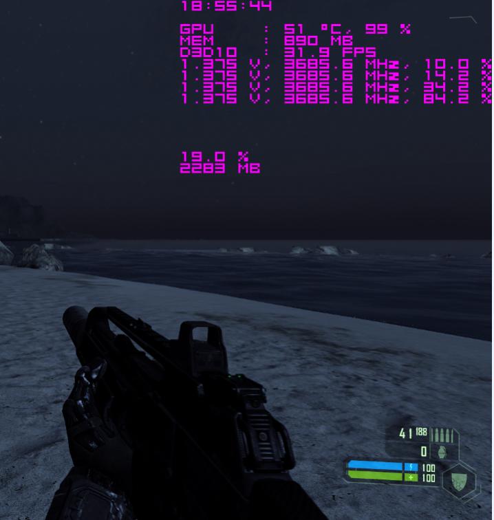

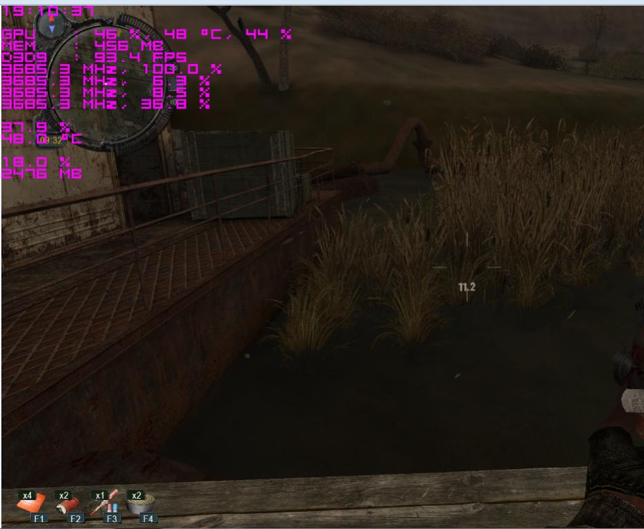

Mach mal ein Bild !
ZB SO :
Einmal CPU Limit
einmal GPU Limit.

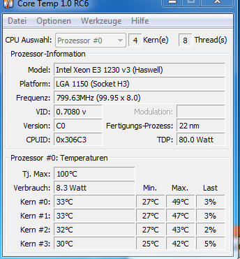

Wie sieht es denn jetzt mit der CPU Temperatur aus??
Mit Core Temp messen
Sobald der Prozessor wegen zu hoher Temperatur den Takt ( meist auf 800 Mhz) senkt,
kann er die Daten nicht mehr liefern,
und deine Grafikkarte ist quasi arbeitslos .

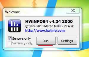

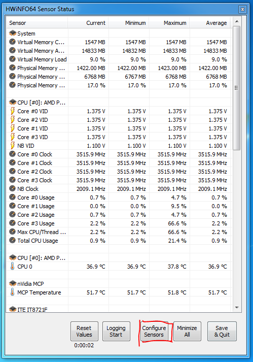

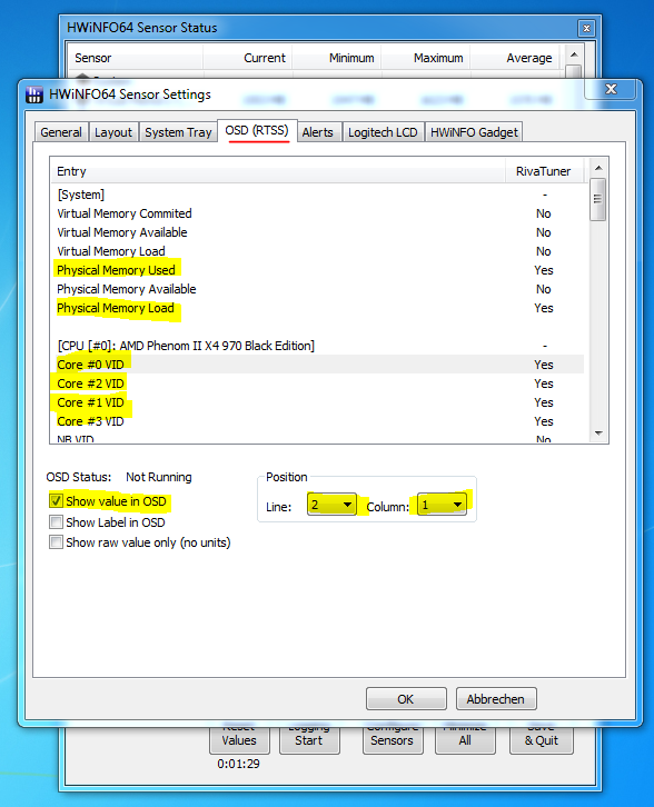

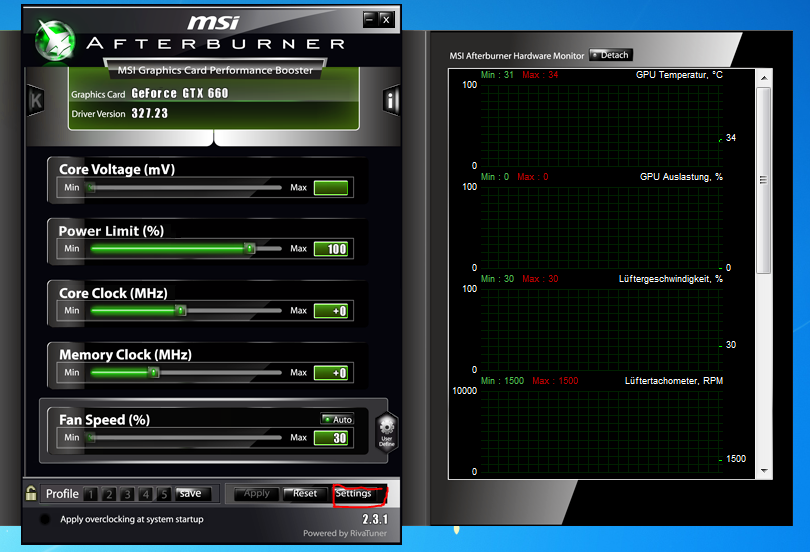

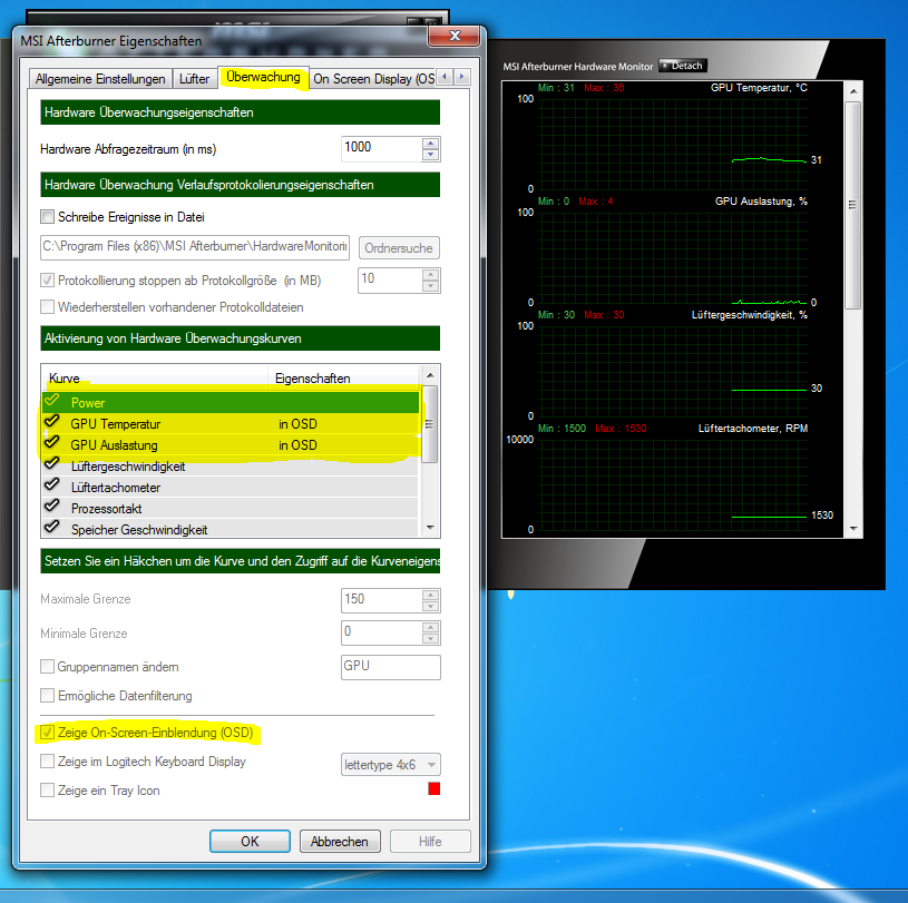

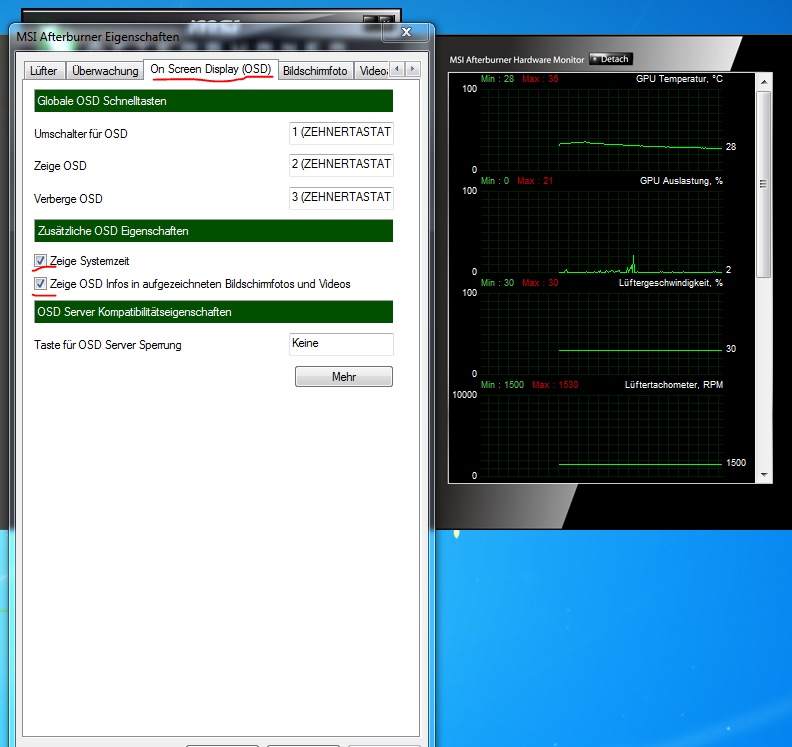

Mit welchem Programm hast du das gemacht, auf deinen Bildern?
