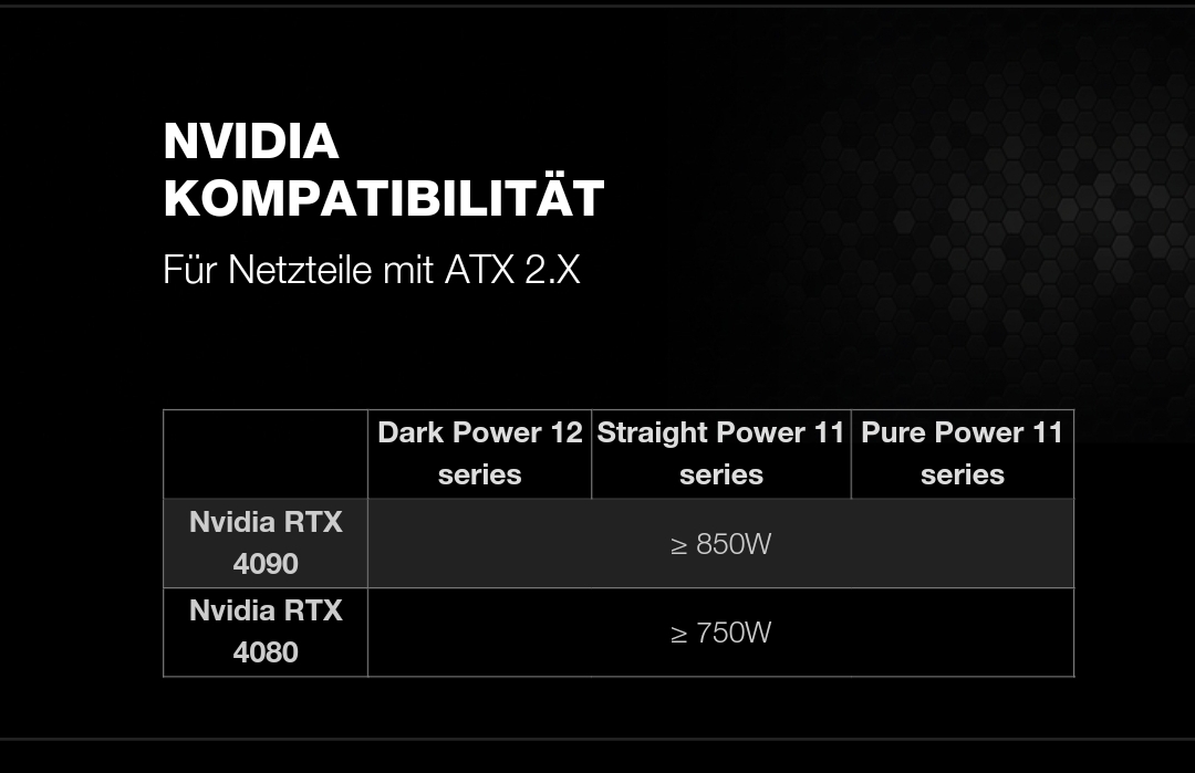

Also laut Webseite geht die Pure Power 11 Serie auch?

Für mich erscheint dieser Adapter bisher der Beste. Die BeQuiet Netzteil haben ja normal 2 Rails für die Grafikkarte und die zwei Stecker kommen dann eben in Rail1 und Rail2. Dann gibt es ein langes Kabel und ein Stecker für die Grafikkarte. Keine 4 Stränge oder großes Gewirr im Gehäuse.
Neue Netzteile -> 1 Stecker auf 1 Stecker
"Alte" Netzteile -> 2 Stecker am Netzteil auf 1 Stecker
Hört sich eigentlich schon zu gut an. Interessiert doch keine Sau, ob ich zwei Stecker ans Netzteil anschließe oder nur einen Stecker. Kann man sich jedenfalls neue Netzteile sparen.

Ein Standard Adapter liegt ja immer bei. Ist eben nicht so schön für die Optik und etwas umständlicher, aber kannst du dann später ja immer noch austauschen.

Würde mir irgendwann mal so ein Kabel für ein eventuelles Upgrade kaufen aber mit nur 60 cm Kabellänge ist es für mein System leider 30 cm zu kurz.
der neue 12+4pin Stecker ist, aber kein Muss für die nt hersteller, um atx3.0 zu erhalten.
die Hersteller können das auch einfach mit 3 oder 4x8pin pcie adaptern regeln
genauso müssen 450 watt netzteile nach atx 3.0 nur 150% der leistung für x ms halten und nicht 200%, wie es bei höheren wattzahlen nötig ist. soviel hat sich bei dieser atx norma auch nicht getan^^

gott sei dank habe nen straight power 11 mit 1000watt. Gut das ich nicht auf die leute gehört habe die mir sagten das ist viel zu viel 750 reichen locker aus 😅
und was bringen dir die 1000 watt, wenn das nt die Lastspitzen der 4090 im 600 watt modus nicht handeln kann, weil die mal kurzzeitig auf z.b. 1500 watt peaks ausschlägt?

Bei dem Netzteil sehe ich weniger Probleme den mitgelieferten Adapter zu nutzen.
Sind ja alles Einzelstecker und 4x PCIe 6+2 enden ja in 4 separate Anschlüsse am Netzteil.
