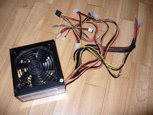

mein netzteil ist mein altes (500watt cooler master rp-500-pcap):
http://lh3.ggpht.com/brusadel/SAcFHKjPhnI/AAAAAAAAAYc/qj2FxTWCFQQ/Alimentatore 2[9].jpg

1. an der grafikkarte sind 2 stromanschlüsse direkt nebeneinander (siehe bild)... am netzteil befindet sich jedoch nur einer (beim netzteilbbild ist es eines der beiden kabel, welche sich dummerweise unter dem hauptkabel verstecken - 6-polig)... bei der graka lag leider kein adapter mit bei, somit habe ich nur EIN stromkabel derzeit angeschlossen, was natürlich bereits das problem sein KÖNNTE...

3. mein netzteil hat ein 20-poligen stecker zum verbinden mit dem mainboard... am mainboard befindet sich jedoch ein 24-poliger anschluss... passen tut er jedoch dennoch ans rechte äußere ende...
4. an meinem netzteil befinden sich desweiteren zwei 4-polige stecker, die sich von der steckmöglichkeit leicht unterscheiden...

Tja dein Problem ist eindeutig das Netzteil.
Du MUSST die 4870 mit 2 6Pin PCIe Stromsteckern anschließen sonst geht gar nix oder wie schon erwähnt mittels eines Adapters.
Wenn dein NT nur einen 20-poligen Stecker hast und du aber einen 24 Poligen brauchst dann reicht das logischerweise nicht:rolleyes:. Normalerweise ist bei dem 20-poligen Stecker noch ein 4 poliger Stecker am selben Strang. hat dein NT sowas?
Achja dein NT Link geht nicht!
netzteillink wurde aktualisiert... jo, da ist noch ein 4-poler dran... den also mit dazu?

20-poliger anschluss + 4-poliger (direkt am selben strang)
dann nochmal ein seperater schwarzgelber 4-poliger anschluss
Das am selben Strang muss mit an den 24 poligen Stecker. Der andere muss an den 4 Pol Anschluss es Mainboards. Bei den meisten Mainboards ist das links oberhalb der CPU. Einfach ins MB Handbuch schauen.
Jedoch brauchst du noch einen 2x4pin auf 6pin PCIe Adapter bevor du den Rechner starten kannst. Die Graka benötigt beide Anschlüsse! Achja und wenn du so einen Adapter hast nicht an einen 4Pin Strang des Netzteils anschließen sondern an zwei!
also diese 4pin die auch für die laufwerke sind, nehme ich an?
