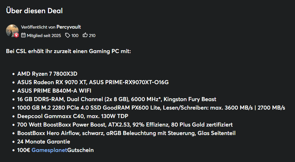

@dman
Hast du beim Desktop die Komponentengüte mal geprüft ?
Das System hat leider, mal wieder, mehrere Fallstricke die sich bei diesem Anbieter fast schon gebetsmühlenartig wiederholen. :p
ASUS PRIME B840M-A WIFI:
Die Prime Mainboardserie versaut Asus schon seit mehreren Generationen bei den Spannungswandlertemperaturen.
Das B840er hat des weiteren kein PCIe 5.0 und die Spannunswandler werden nichtmal genauer spezifziert.
Deepcool Gammaxx C40:
Das Ding gehört in die 90er zurückgeschickt. :p
700 Watt BoostBoxx Power Boost ATX2.53:
Klassiche Eigenmarke mit wechselnden Herstellern, ohne Cybeneticsprüfbericht und mit veraltetem ATX Standard der keine Lastspitzen abdeckt.
Weiter Punkte die offen wären:
  • Wird das EXPO vollständig geladen und Garantie/Gewährleistung darauf gegeben. Mit 6000MT/s kann man ja gerne werben, ob die dann eingestellt werden ist dann wieder eine anderes Thema. :D
  • Werden die Lüfterkurven für einen leisen Betrieb entsprechend konfiguriert ?
  • Ist W11 inklusive ? Höchstwahrscheinlich nicht...
  • Werden wenigstens Stabilitatstest gemacht und Treiber aktualisiert oder wird nur zusammengedengelt und der erste Boot gemacht ?
Zum Glück gibt der Ersteller des Posts selbst schon Verbesserungsempfehlungen ab, wenn auch etwas unspezifisch.
In meinen Augen ist das Angebot eine Baustelle mit mind. 4h Eigenarbeit sowie 52h Gesamtlaufzeit.
Dann wäre dann da noch diese "Obsoleszenen" die man einfach hätte vermeiden können.
Ist ja nicht so das man diese Punkte nicht ausbessern könnte, nur günstiger wird das nicht.
https://www.csl-computer.com/k/BADTEc01
Da würde ich erstmal bei MAD vorbeischauen.
Zeigt doch mal bitte Beweise für deine Thesen.
Wo steht das?
Das steht im Angebot, wo der Preis übrigens schon wieder 50€ höher ist. ATX 2.52 hat nicht die Regularien zu Lastspitzen von ATX 3.1, das steht in den ATX Specs:
(Quelle)
Reaktionen: Verak Drezzt und KarlsruheArgus
Erstmal arbeiten wir hier mit "Quellen" und nicht mit "Beweisen".
Des weiteren hast du diese Quellen jedes mal gesehen als die Schaubilder verlinkt wurden weswegen ich deine Frage entsprechend werte.
https://www.computerbase.de/forum/t...eitsspeicher-und-board.2277730/#post-31725990
https://www.computerbase.de/forum/threads/kaufempfehlung-fuer-den-oschi.2276541/page-2#post-31682947
Und hier auch noch im FAQ thematisiert.
https://www.computerbase.de/forum/t...zusammenstellen.215394/page-643#post-31517562
Die restlichen Spezifikationen kannst bei Asus auf der Produktseite und im Datenblatt einsehen.
https://www.asus.com/motherboards-components/motherboards/prime/prime-b840m-a-wifi/ und
https://www.asus.com/motherboards-components/motherboards/prime/prime-b840m-a-wifi/techspec/
Das hat @djducky bereits beantwortet und das PSU findest du nicht bei Cybenetics.
https://www.cybenetics.com/index.php?option=power-supplies&params=1,0,175
Reaktionen: Mork-von-Ork und djducky

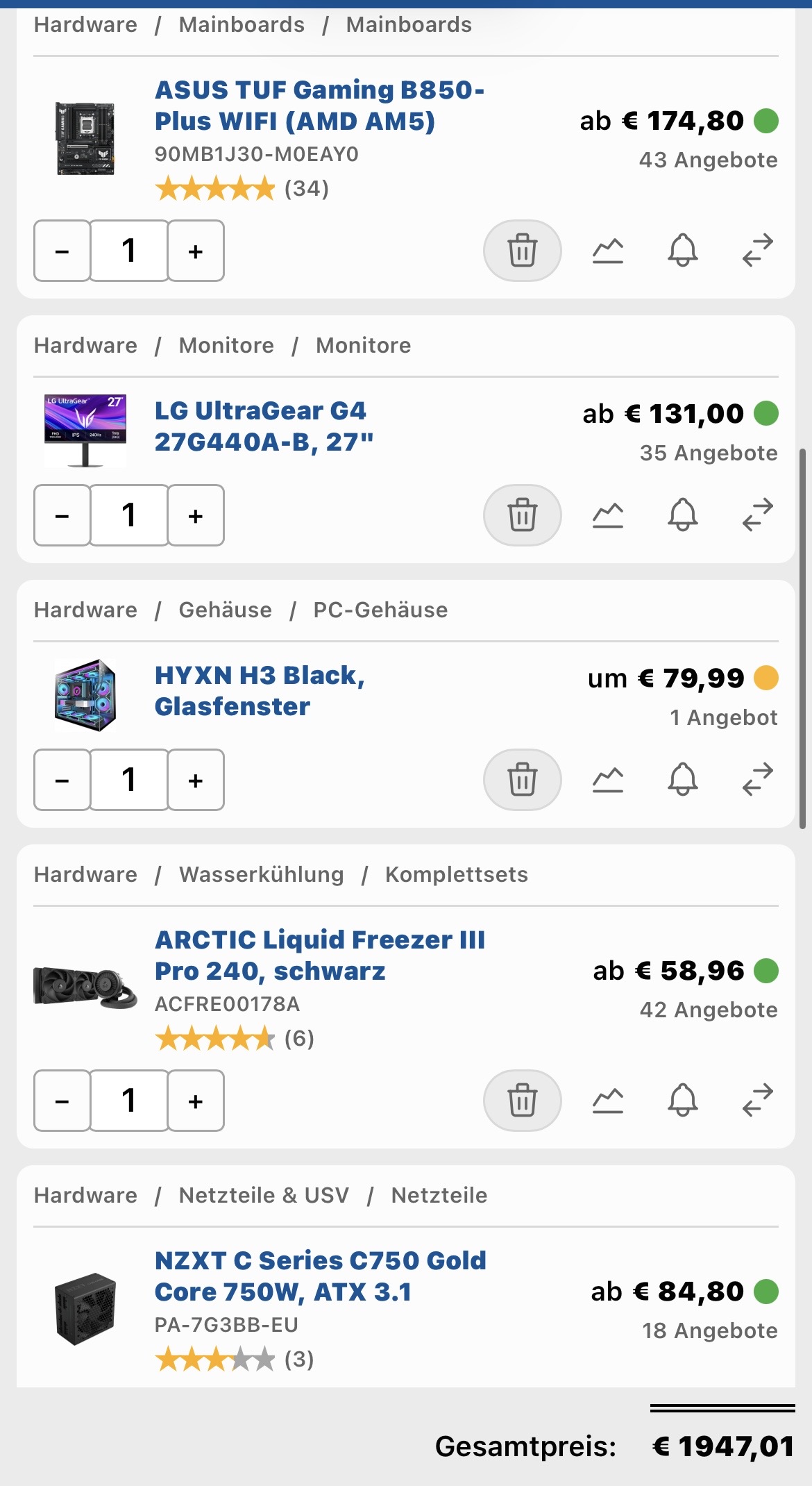

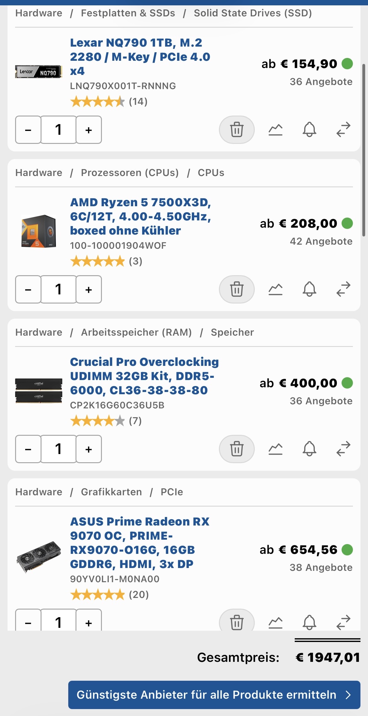

Moin! :)
Schau mal: Gaming PC + Monitor für insgesamt 1950€ überschlagen zzgl. Versandkosten
Monitor wäre ein LG, 1080p Auflösung mit 240Hz
Wenn es mehr als 2000€ sein dürfen: Dann lieber einen 7800X3D für 99€ Aufpreis. Aber sonst bist du mit meinem Vorschlag bei allem bei unter 2000€
Vorteil: Gehäuse ist mit Lüftern vollbestückt für den Preis zwecks gutem Airflow. Eine gute 240er Wasserkühlung passt auch rein. Markenkompatibilität ist auch drinne: ASUS GPU und Mainboard, falls dir das wichtig ist sowie ein gutes Netzteil. Der Monitor ist auch in Ordnung. 32GB RAM ab 6000Mhz ist auch möglich, Timings sind hier nicht so wichtig, weil eine X3D CPU eingesetzt wird (gelernt aus dem Forum!)
@djducky er hört ja wohl nur auf dich. Vielleicht sagt dir mein Vorschlag zu und du kannst ihm das empfehlen? ;)
1. es könnt bei dem Vorschlag auch eine 360er Wasserkühlung von Arctic reinpassen, aber für die CPU denk ich wär das zu überdimensioniert?
2. Die CPU könnte auch mit einem guten Luftkühler gekühlt werden, da könntest du auch nochmal 10-20€ sparen
Tipp: Mit VSR könnte dein Kumpel auf WQHD upscalen
Auch der Takt ist bei den 3D CPUs nicht so entscheiden, kommt am Ende natürlich auch immer auf das spezifische Spiel an, allgemein skalieren die 3D CPUs aber deutlich weniger auf Ram als die non 3D oder Intel.
Sowie ich den TE verstanden habe ist Optik ziemlich egal und eine AiO kauft man normalerweise aus optischen Gründen, da würde ich einfach beim Freezer bleiben spart 30-40€ die man im 7800X3D besser investiert.
Bei der SSD die NQ790 hat auch QLC Bestückung drin, nicht mit der NM790 verwechseln die hier normalerweise empfohlen wird.

Ihr kennt mich ja ein wenig: Ich freue mich über soviel vertrauen, habe @mobin21 aber auch bewusst per PN auf das Forum verwiesen. Mehr Augen sehen mehr. Natürlich ist es unglücklich, wenn sich dann ne pampige Debatte ergibt, aber was soll's...
Anyways: Mehr Augen sehen mehr als meine zwei und ich freue mich immer über Leute, die dann auch helfen wollen.
@Espresso96 (und @mobin21 )
Dein Vorschlag ist meinem gar nicht unähnlich. Ich würde im Einzelnen aufpassen bei:
  • NQ790 SSD, hat wohl QLC Speicher. Hier nimmt man wirklich TLC, bei hoher speicherbelegung bricht QLC Speicher in der Geschwindigkeit enorm ein, deshalb diskutieren wir hier auch über den NAND-Typ. Die Debatte ging nie darum, ob TLC besser ist, da sind wir uns alle einig. Es ging nur darum, ob die von Zocker vorher verlinkte SSD sicher TLC hat oder nicht.
  • CPU würde ich den 7800X3D mitnehmen, so irre ist der Aufpreis nicht. Budget passt auch.
  • Monitor und Gehäuse kenne ich nicht.
  • AiO würde ich lassen, zumal ohne RGB in diesem bunten Glaskasten. Braucht man nicht für die Kühlung, dazu haben die beiden sich ja schon quasi entschieden für das 216. Hier muss man ggf. noch um die 20€ für den Staubfilter auf Ali einplanen (falls gewünscht) und ggf. kann man auch das neuere 217 nehmen. Vorsicht: Anschalter und USB ist da unten. Falls das also auf dem Boden steht, dann besser was mit Knöpfen / Anschlüssen oben.
  • Das C750 Core hat nur 2x PCIe 8pin, da droht ne Aufrüst-Sackgasse, daher gleich das C850 Core.
Ich denke also:
  • Man kann sich 2TB gönnen, da ist die Exceria G4 gerade "günstig". Bei 1TB ggf. die Biwin oder was günstig ist auch je nachdem, wo bestellt wird.
  • Da kein RGB gewünscht ist, gehe ich beim RAM mit.
  • GPU sind wir uns ja alle einig. ja, man könnte sparen wenns wirklich nur für CS ist, aber er wird nicht NUR CS spielen, oder?
  • Kühler wie gesagt Luft, da Freezer 36 oder nen Peerless V3 oder Phantom Spirit, mit etwas mehr Reserven falls man mal auf was Durstigeres hochrüstet. Der Frozn A620 ist auch prima, die Optik könnte manchem mehr zusagen.
  • Hier ist dann auch das C850 Core enthalten.
  • Mainboard sind wir uns ja alle einig, aber wenn z.B. das 217 genommen wird, hat dieses auch 20Gbit USB-C, dann könnte man die ASRock mit entsprechendem internen Header nehmen und sparen, falls man auf nen besseren Soundchip verzichten kann mit dem RS. Oder eben das LiveMixer, das nen guten Soundchip plus Toslink, nen schicken Look und eben auch 20Gbit für's Gehäuse hat.
  • Gehäuse bleibt aber auch einfach Geschmackssache. Wer das 216 mag wird auch das 217 mögen, die Holzoptik muss dein kumpel dir absegnen. :)
Mein Vorschlag also: klick

Mork-von-Ork schrieb:
Realistisch ist GPU und MB die Marke des jeweils anderen Teils egal, beide Teile sind trotzdem ordentlich.
Bitte nicht falsch verstehen: Wenn ich Markenkompatibilität meine, meine ich das rein vom optischen Zweck her. Sowie wenn ggf. RGB zum Einsatz käme, bräuchte man nur eine Software. Es geht mir bei nicht um die Leistung :)
In dem Fall 20-30€ - aber okay :-)
