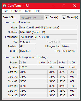

Also ich habe für meine „Homeserver“ immer die Intel T Modelle eingesetzt. Sparsamer geht’s kaum, und dennoch boosten die ziemlich vernünftig, wenn mal mehr Power benötigt wird. Hab damit drei HyperV Systeme am Laufen. Im Idle braucht mein i5-10400T etwa 2-3W.
Die Stromfresser sind mit Abstand die Festplatten. Ich hatte mal 6-7 WDs die zusammen über 40W verbraten haben. Hab die dann durch 3 größere Platten ersetzt und liege jetzt mit dem kompletten Homeserver bei 35W im Idle, und vl. 65W unter Volllast…
Vorteil ist hier natürlich auch die Lautstärke/Kühlung. Mit einem potenten CPU-Kühler, wirst du wohl nie einen Lüfter hören…
