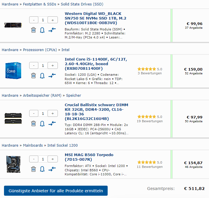

Was bräuchte ich jetzt neu? CPU, Board, RAM? Optional ne schnelle M.2 PCIe Der auf den Sockel 1150 passende Kühler funktioniert auch auf dem Sockel 1200?
Ich spiel ab und an mal ne Runde MS FlightSimulator in FullHD, sonst nur Büro-Kram...
Folgendes habe ich mir mal zusammengestellt. Wie ich euch kenne, gibts da aber bestimmt noch was dran zu optimieren oder? :)
https://geizhals.de/?cat=WL-2286727

Der i5 11400F reicht wahrscheinlich aber ich würde den ohne F nehmen, da haste dann auch eine iGPU mit drinnen, falls die Grafikkarte mal ausfällt kannste den PC immerhin noch benutzen.
Mainboard könnte man auch was günstigeres nehmen.

Beim Mainboard reicht eins für 100-110€. Siehe "Der Ideale Gaming PC".
SSDs und Ram sind teilweise im Angebot wegen Black-Friday. Schlag am besten zu, solange noch was da ist.
Alder Lake wäre super, CPU & Brett kosten aber jeweils grob das Doppelte. In der Regel passt 1150 auf 1200. Auf 1700 hingegen nicht. Das käme noch oben drauf.

185€ kostet der mit Grafikeinheit. Kann man machen, kann man sich auch anders überlegen.
Kernkompetenz dieses i5 ist vor allem sein Preis; aktuell 160€.
Ich persönlich würde den Aufpreis eher in einer 980pro für 140€ stecken.

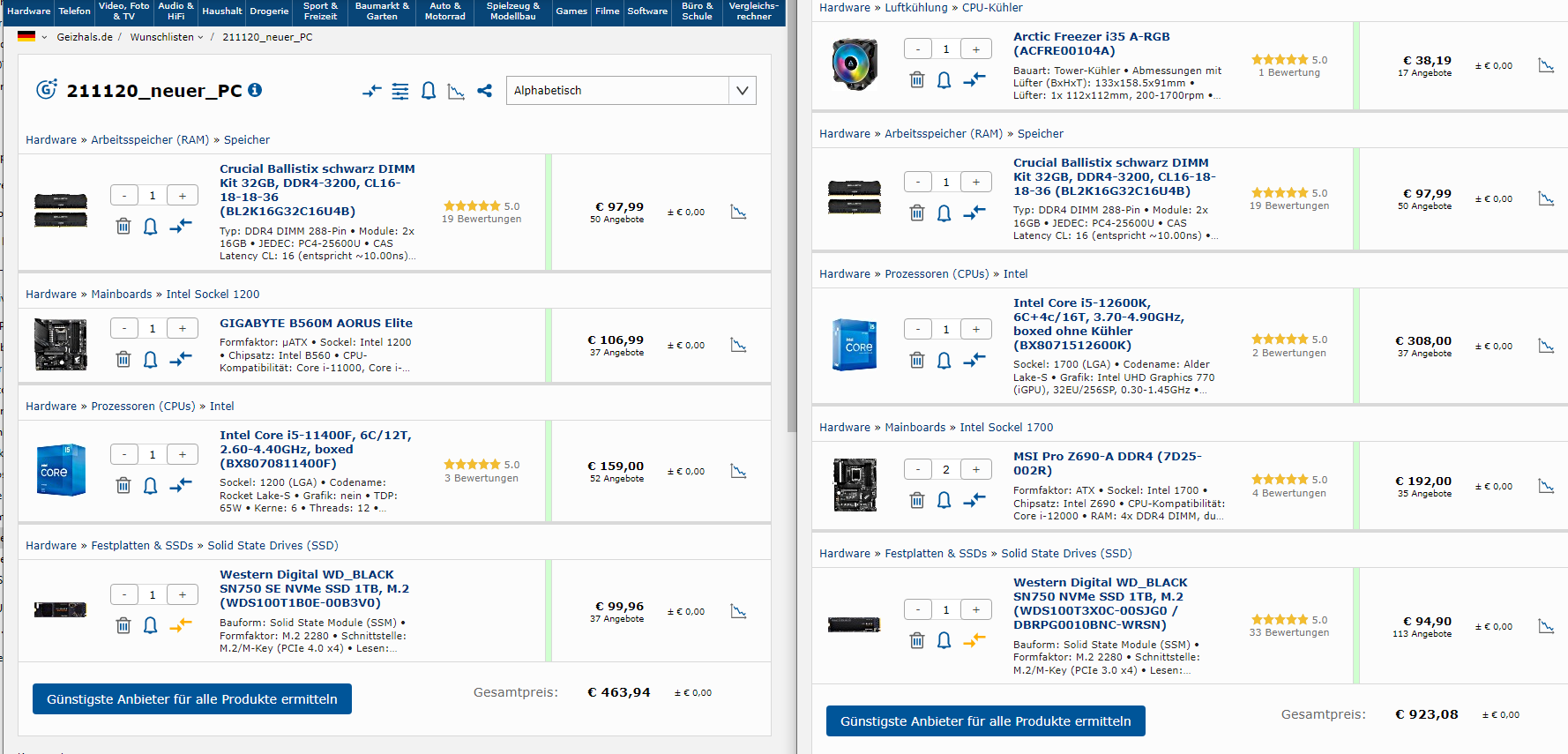

  • Das 12600K - System kostet tatsächlich genau das doppelte :/ Glaub das wird mir zu viel, dafür, dass ich eigentlich garnix neues brauche.
  • Eine iGPU habe ich bisher bei meinem XEON auch nicht vermisst. Daher spar ich mir das Geld gerne.

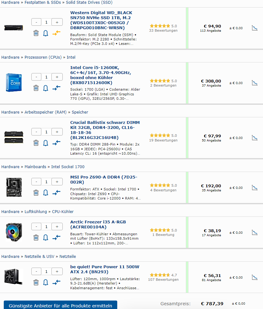

Solange die RX580 noch bleibt und damit etwas Puffer da ist, zumindest über ein 500er nachdenken. Mindestens auf dem Level eines PurePower, wenns günstig sein soll= https://geizhals.de/be-quiet-pure-power-11-500w-atx-2-4-bn293-a1910215.html?hloc=at&hloc=de
Ansonsten nach dem Verbrauch der zukünftigen Wunsch-Graka gucken und entsprechend auf die Netzteilleistung draufaddieren. Für die meisten Leute, deren Grafik bis etwa 250-270W säuft, reichen gute 550er Netzteile aus.

Kleine Anmerkung, ich bin von einem PurePower 10 auf das Seasonic Focus+ 550 umgesteigen und mußte feststellen, das letzteres laut AIDA Monitoring ungleich laststabiler auf der 12V Schiene ist.
Also wenn Du jetzt schon weißt, das Du noch 2022 oder spätestens 2023 eine richtig große Grafik kaufst, dann würde ich -auch wegen den kurzen Lastspitzen heutiger Karten- direkt ein größeres Netzteil kaufen, etwa 600 oder maximal 750 (nur bei Kloppern wie 3080 und höher nötig) zu kaufen und dann keins aus einer "Budget" Modellreihe der Hersteller.

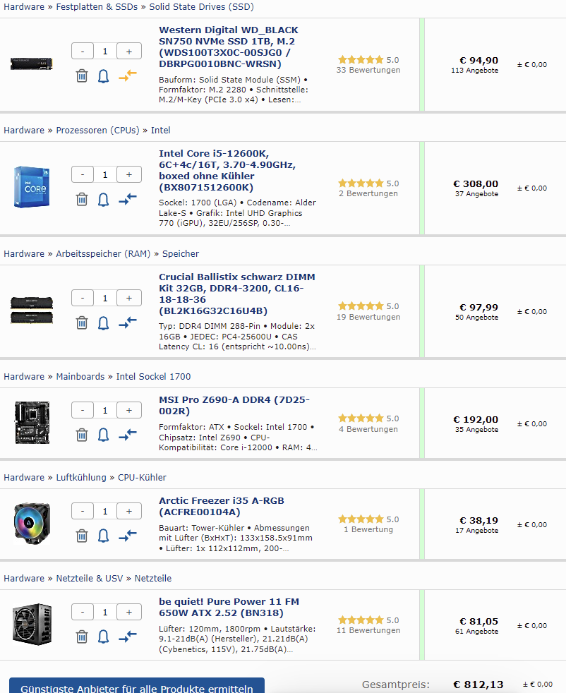

Netzteil habe ich auf 650W geändert. Was sagt ihr dazu?
Western Digital WD_BLACK SN750 NVMe SSD 1TB, M.2 (WDS100T3X0C-00SJG0 / DBRPG0010BNC-WRSN)
Intel Core i5-12600K, 6C+4c/16T, 3.70-4.90GHz, boxed ohne Kühler (BX8071512600K)
Crucial Ballistix schwarz DIMM Kit 32GB, DDR4-3200, CL16-18-18-36 (BL2K16G32C16U4B)
MSI Pro Z690-A DDR4 (7D25-002R)
Arctic Freezer i35 A-RGB (ACFRE00104A)
be quiet! Pure Power 11 FM 650W ATX 2.52 (BN318)
