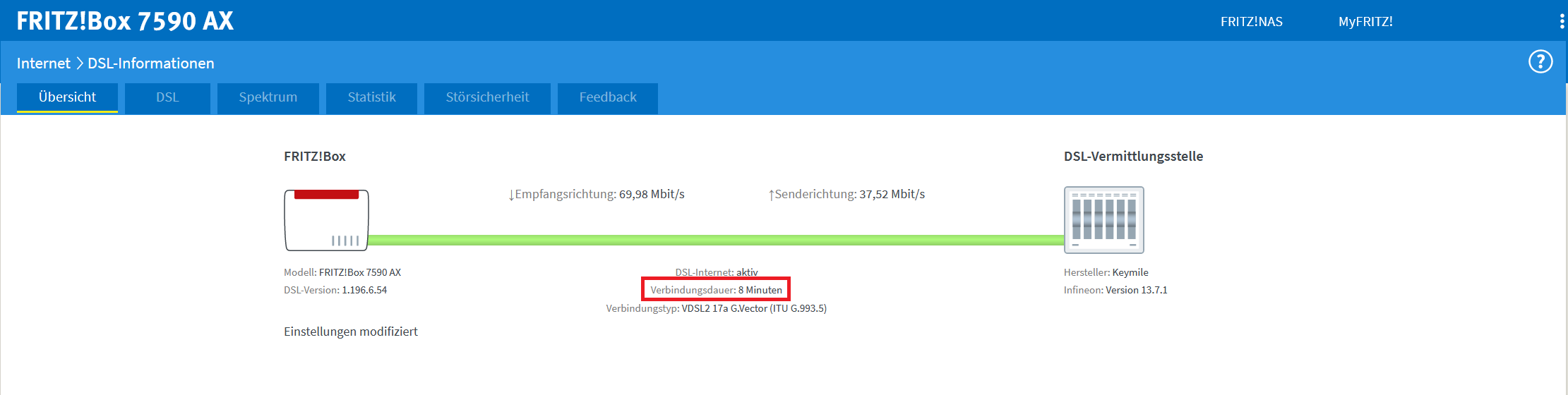

Hier die Anzeige, die mir bestätigt hat, dass das Problem vom Router aus kommt.
(Einstellung modifiziert steht da, weil ich den Regler von max Performance auf Stabilität geschoben habe, was aber nichts gebracht hat.)

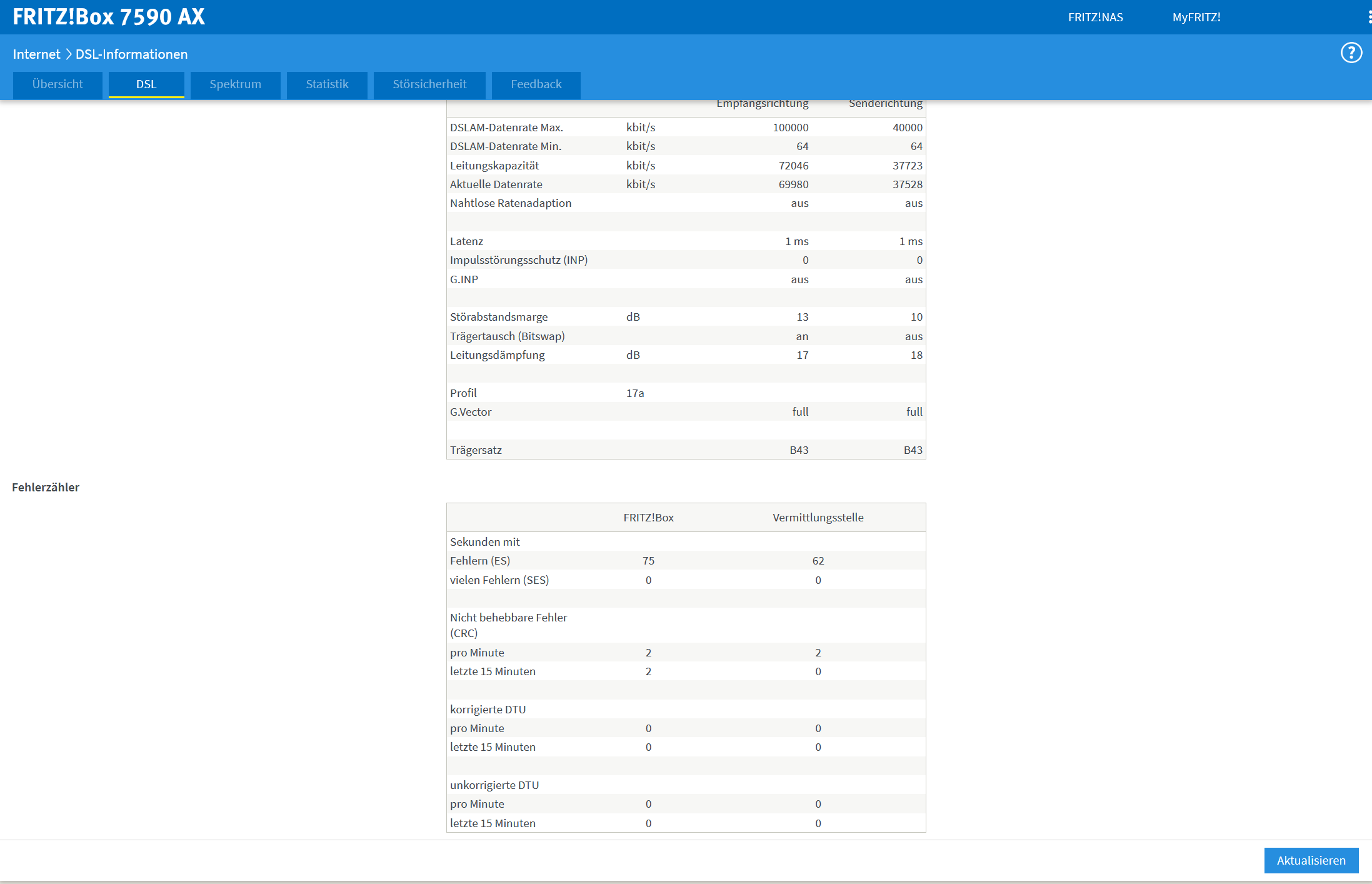

DSL Reiter:
Hatte bis jetzt beim Anbieter noch nicht angerufen, weil es mit dem alten Router ja ging,
werde aber morgen mal nachfragen.
70/37 bei wahrscheinlich vdsl100? Das ist ne ziemlich miese Leitung.
Zeig Mal den Statistik reiter

Wobei die geringe Leitungskapazität im Gegensatz zur hohen Störabstandsmarge steht.
Das DSL-Spektrum sollte hier auch mal gepostet werden.

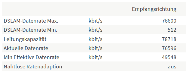

hab diese Woche endlich bei meinem Anbieter htp angerufen.
Hatte es erst immer vor mich hingeschoben und war dann im Urlaub.
Jedenfalls wurde das Problem gelöst, indem htp die Datenrate limitiert hat (von 100000 auf 76600), so dass der Wert unter der Leitungskapazität liegt.
