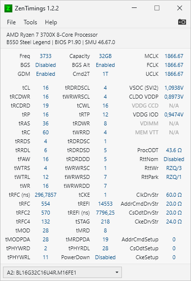

Ich bin heute von einem alten X370 Asus Crosshair VI Hero auf ein Asrock B550 Steel Legend gewechselt. An der restlichen Hardware hat sich nichts geändert (3700X, 2x16GB Ballistix Micron E-Dies). Auf dem alten Asus Board konnte ich den RAM problemlos mit 3800/IF1900 laufen lassen. Wenn ich das mit dem neuen Asrock versuche bekomme ich einen Black Screen und muss einen CMOS Reset durchführen. Auch wenn ich höhere Spannungen und loosere Timings verwende macht das keinen unterschied, immer sofort Black Screen sobald ich das BIOS verlasse. Bis 3733/IF1866 macht das Asrock keine Probleme.
Evtl. hat ja noch jemand einen Ratschlag was ich noch versuchen könnte um wieder den gleichen Takt zum laufen zu bekommen.
Hier mal die aktuellen Einstellungen die gerade laufen habe:

trfc kommt mir etwas spanisch vor. Besonders, dass trfc2 höher ist.
Habe mich bei den Werten am Ryzen DRAM Calculator orientiert, sollte also normal sein dass trfc2 höher ist?

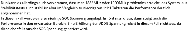

Die für den IF Takt relevanten Spannungen anpassen.
Es gibt ja genügend Guides für Zen im Netz/ auf Cb
Ich glaube mich zu erinnern, dass hier die Systemagent- bzw. Soc-Voltage einen Einfluss hätte, möchte aber nichts garantieren.
Just google IF clock voltage

Nochmal am PC geschaut, es kommt wie gesagt auf die SOC Voltage an.
Die Ramtimings sind zudem wohl sekundär für den IF Takt und die Ram-eigene Limitation, was auch logisch erscheint
Dass hier alles unter Overclocking fällt ist denke ich selbstverständlich
EDIT:
der CB Ryzen Guide,
Seite 30
