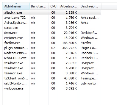

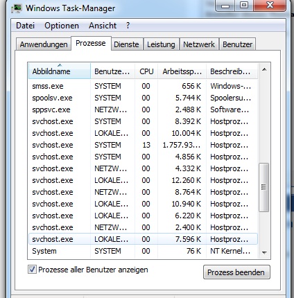

ok, also: Auslagerungsdatei wird wieder vom System verwaltet
Den Praxistipp von savuti befolgt
und 11 (!) Einträge svchost gefunden

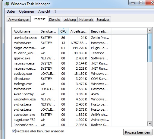

wenn ich auf die höchsten Auslastungen gehe, sieht das so aus:
bin sofort wieder da. mache nach den Änderungen kurzen Neustart und berichtet ob was positives passiert ist.
