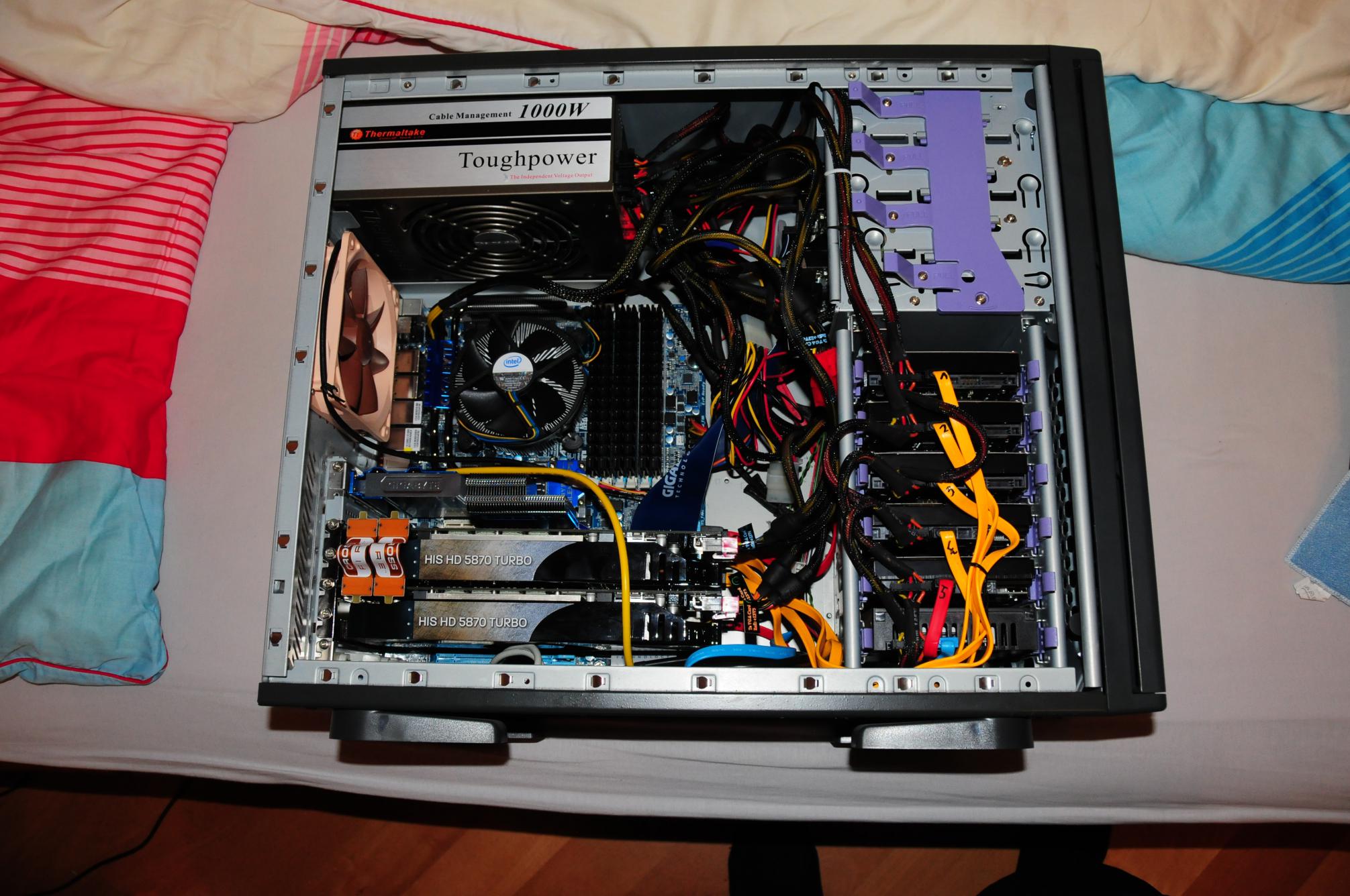

neue Bilder wären schön - wird wohl auch gut warm da drin.
KilianSSL schrieb:
(Achtung: auf diesem Bild sind noch die alten Komponenten eingebaut. Aktuell sind die Grakas wesentlich näher zusammen (Luftspalt 5-8mm).
Neues Bild wäre wohl interessant, ich vermute einfach mal frei raus das zumindest Grafikkarte 1 erhöhte Drehzahl leisten muss mangels optimaler Luftzufuhr.

Hallo zusammen, sorry das ich mich erst so spät wieder melde...
Im Anhang das Bild von meinem Temperatur- und Geräusch-Problem.
Ich bin mir bewusst das bei meinem Case die meisten Dinge ausserhalb angebracht werden müssen, das ist OK...
