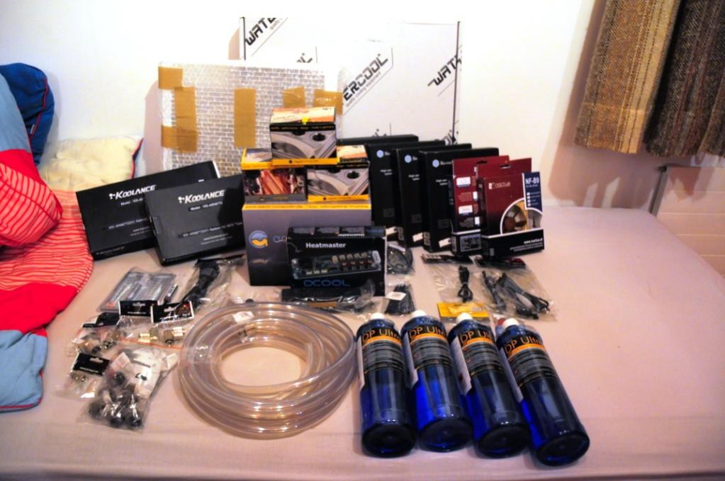

Das Paket mit den Teilchen kommt morgen oder spätestens übermorgen....hab schonmal das System in Stücke gerissen und die Graka Lüfter abmontiert ...Freude, Freude :)
Der MIPS Fusion MB Kühler ist heute eingetroffen...

Übrigens: Das Wakü-Paket ist daaaaaa :D:D:D:D ich will nach Hauseeeee!

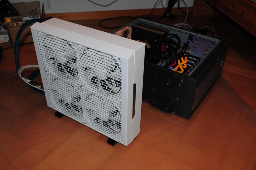

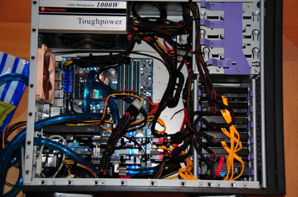

sooo, fertisch...
Im Anhang ein paar Impressionen. Die Pumpe steht derzeit noch etwas verloren neben dem Gehäuse...für die muss ich mir noch etwas überlegen.
Erkenntnis des Tages: Der MoRa hat 6 Anschlussmöglichkeit und auch wenn die Blende montiert ist, gluckert das Wasser munter auf den Boden, wenn man noch 2 Verschlusstüllen auf dem Tisch liegen hat ;)

Das sieht doch für eine erste WaKü ganz ordentlich aus - das mit der Festplattensammelleidenschaft war ja schon Thema.

Ich weiss das es nicht ganz so prickelnd aussieht...das Gehäuse ist zu klein und einige Stromkabel des Netzteils sind schlichtweg zu lang und mussten zusammengebunden werden. Stört mich aber nicht weiter, da keine Plexiglas Seitenwand :-P
