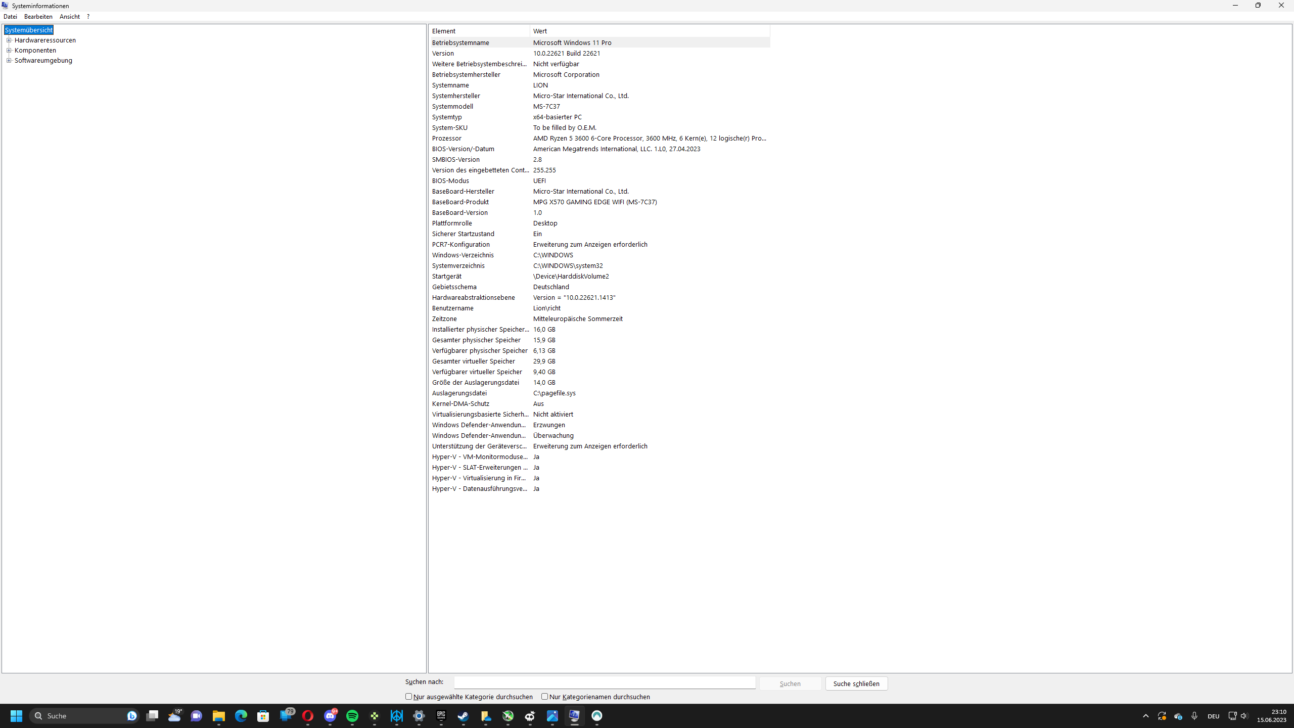

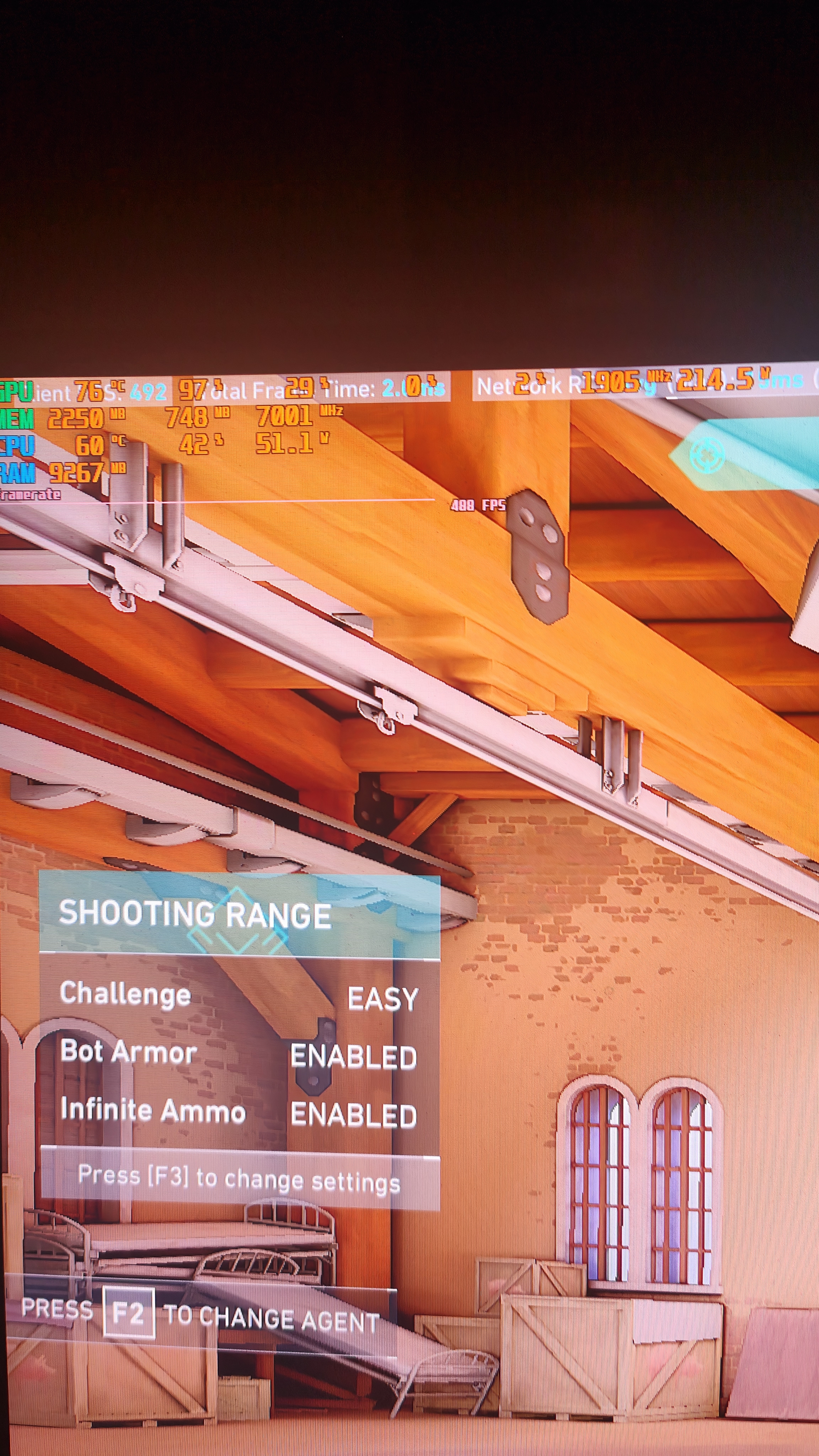

Hier noch das Bild

Was ich in meiner ursprünglichen Antwort vergessen habe zu erwähnen ist, dass ein Neustart das Problem teils behebt. Außerdem würde das nicht die extremen Frametimespikes erklären (meine 1% Low sind teils bei 30 FPS)
Wir brauchen Werte von dem Zeitpunkt, wenn die Frames anfangen von 400 auf 200 zu droppen. Temperatur der CPU, Temperatur der GPU, passenderweise dann einfach mal komplette Hardwareangaben. Insbesondere auch Angaben zur Kühlung und vielleicht sogar Bilder vom Innenleben.
Wenn das Problem "plötzlich" auftaucht und mit einem Neustart behoben ist, dann wird entweder die Hardware mit anhaltender Auslastung zu warm oder es liegt tatsächlich irgendwo ein Softwareproblem vor.

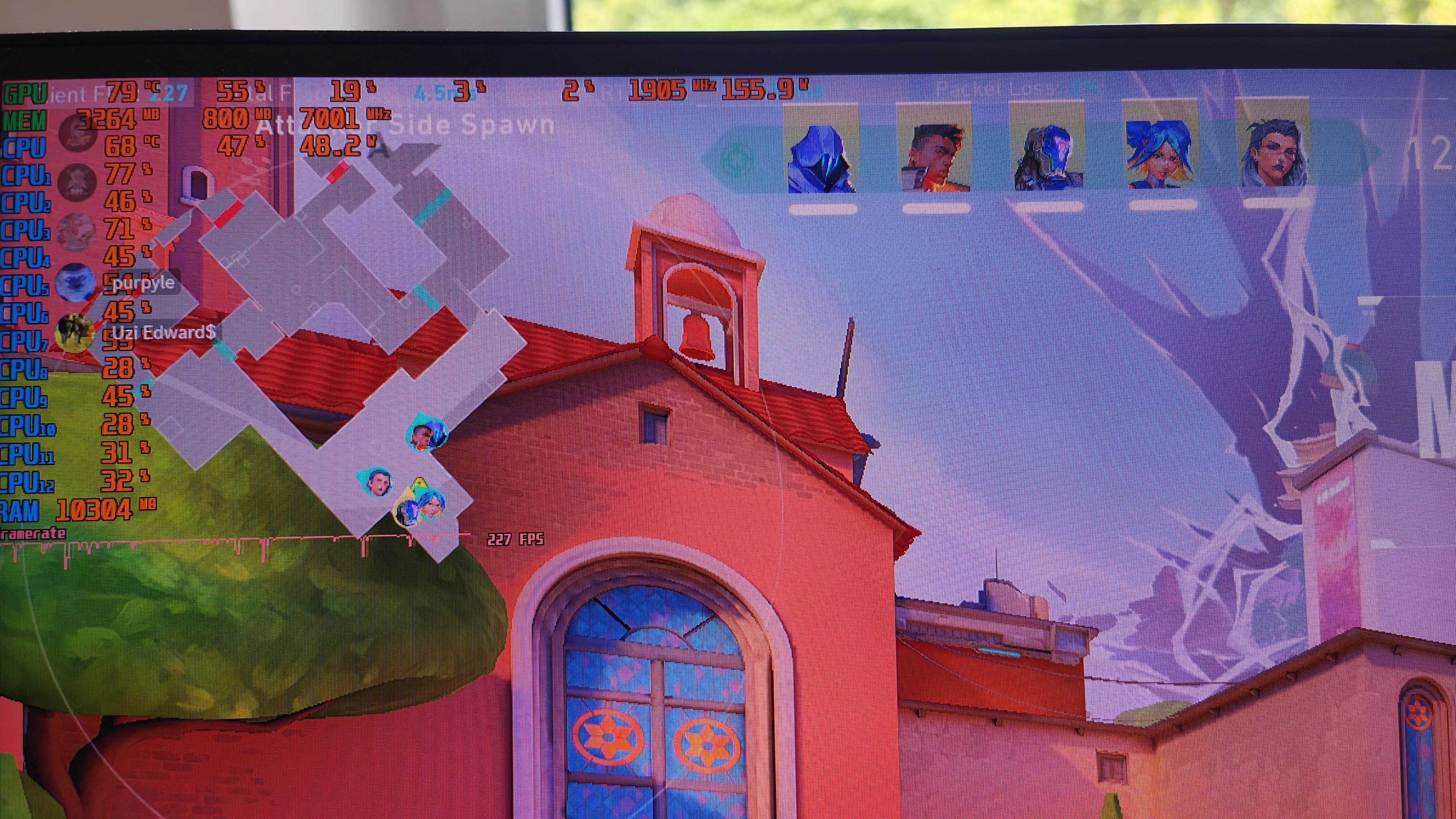

Das ist heute wieder
Die CPU ist 10 Grad wärmer und der Strombedarf ist runtergeregelt. Hast Du geschaut ob es immer bei 68° passiert?
Alternativ können es natürlich auch überhitzte Spannungswandler auf dem Mainboard sein. Hast Du eins mit Kühlkörpern?
Die 8 Grad sollten doch keinesfalls irgend einen Unterschied machen können. Recht viel Kühler bekomm ich die CPU aber auch nicht
Ist ja auch nur ne Vermutung. Du kannst beobachten.
Irgendwo ist immer die "Grenze" und die ist hart. Da gibts keinen "sanften" Übergang.

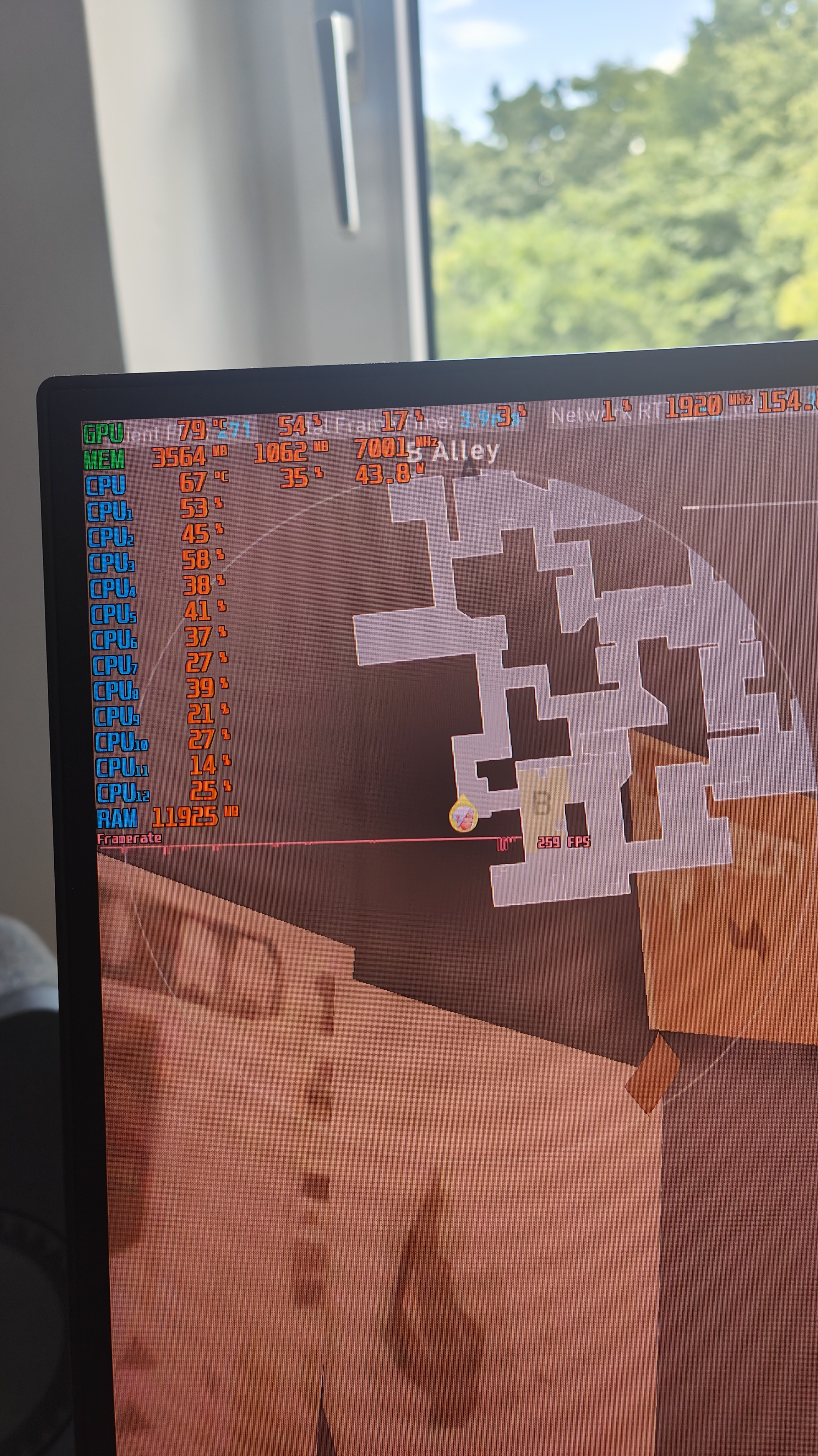

So sieht das ganze in DM aus. Das Problem, dass ich habe sind eigentlich die Frametimespikes die ich manchmal habe. Dabei dropt dann auch die GPU Nutzung heftig. Die "niedrigen" FPS wären ja nicht Mal schlimm, da die Frametime an sich ja nicht variiert.
