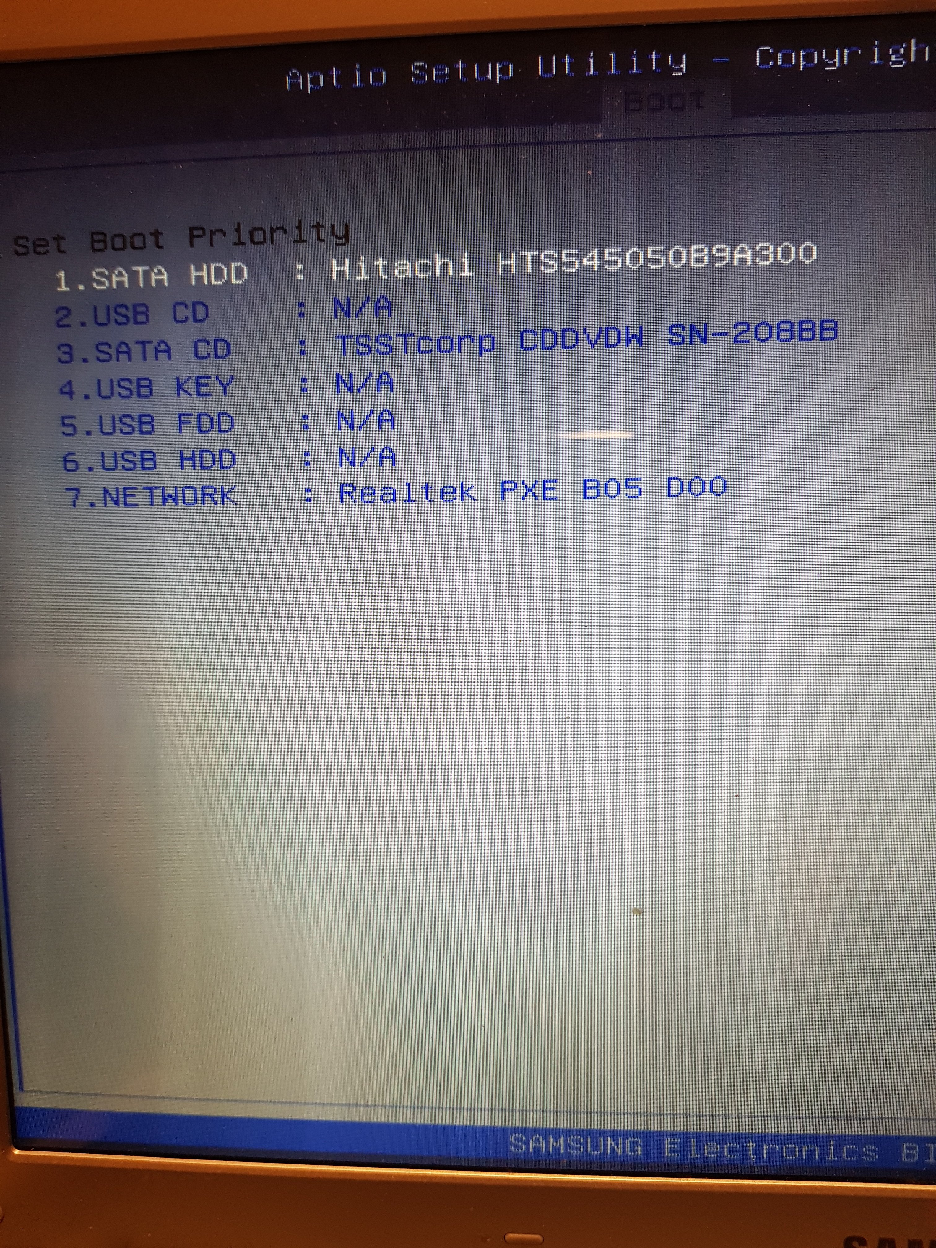

Ich habe im Boot menü auch von DVD installieren geändert.
Es passiert aber nix es kommt nur ein Windows Bild also das Windows Zeichen mehr nicht.
Ich habe als ich auf cd geändert habe aber auch keine Bezeichnung der dvd gefunden hinter cd steht N/A.
Bei HDD steht ja immerhin dann die Bezeichnung der HDD.
Die Bezeichnung der ssd wird auch angezeigt.

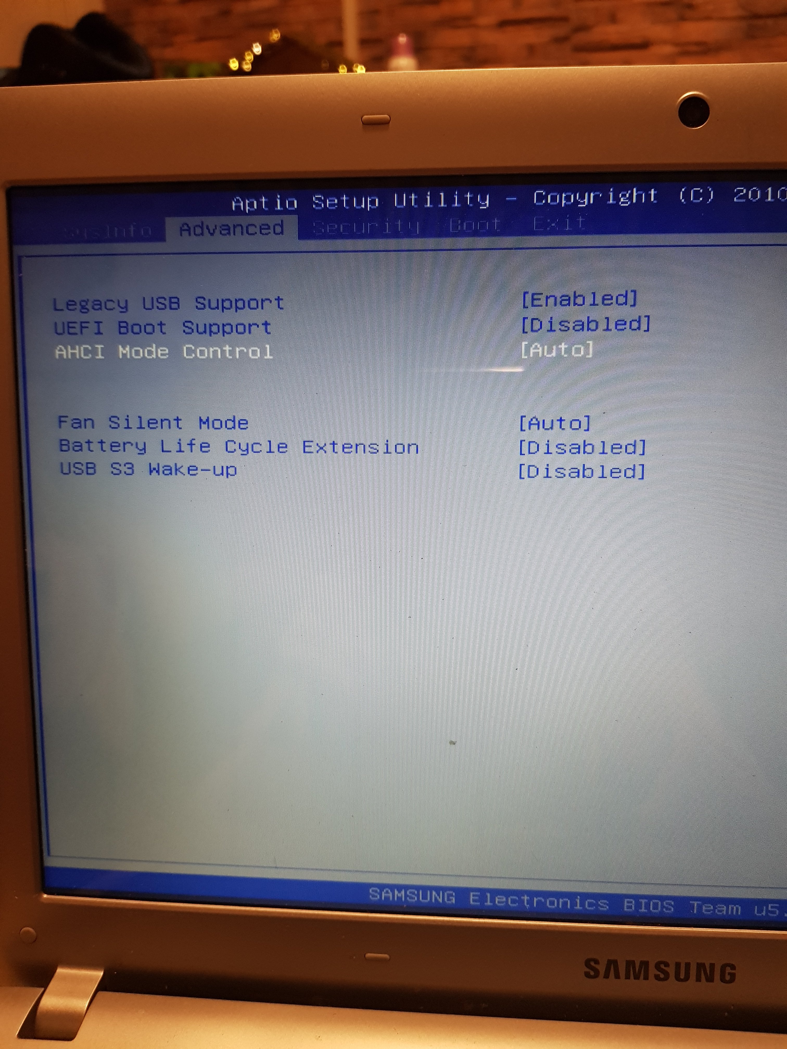

wie auf dem video bis zu dem windows bild aber mit dem ahci nicht ganz verstanden ist das auf dem 2. platz nach dem cdrom im bios?
eigentlich hatte ich das auch so dennoch passiert wieter nix
Steht nix
Oder da was ändern?

AHCI Mode Control seteht auf AUTO (automatische Auswahl)
UEFI Boot Support aktivieren > Enabled oder Auto
SATA CD an Stelle 1 vor SATA HDD setzen.
Links im BIOS steht oft eine Erklärung.

Auf der Seite von Samsung werden nur Treiber für Windows 7 bereitgestellt. Windows 10 sollte alle Treiber mitbringen, es kann aber auch problematisch werden.

Dann sollte zuerst auf das CD-Laufwerk zugegriffen werden und wenn der eingelegte Datenträger bootfähig ist von ihm gestartet werden.
Alternativ:
Starten Sie den PC. Wenn die Firmware ausgeführt wird, drücken Sie die Taste, mit der das Startgerätmenü geöffnet wird. Drücken Sie beispielsweise ESC, F2, F9, F12 oder eine andere Taste zum Zugreifen auf die Firmware oder die Startmenüs.
Reaktionen: HROFamily
es klappt.danke:-)
nach der installation dieeinstellungen so lassen oder alles wieder rückgängig machen?
Wenn das BIOS nicht findet von dem es booten soll kann die CD/DVD an erster Stelle bleiben und man sich die Mühe sparen.
