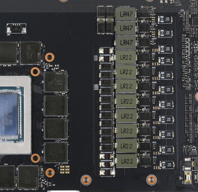

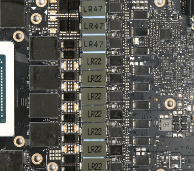

Denn Nvidia bzw PCB Layout verbockt schaut man
Ref. PCB an und z.b das von MSI
Ref. Design sind Vrams zu nah an der Spannungsversorgung und Micron Speicher verträgt max 95 Grad
Jain wäre eine Sache unten ist das Layout der Trio hier werden laut guru 3d die Rams 76° warm oben ist es von der FE. Das gleiche Layout wird auch bei der MSI Duke benutzt hier wird der RAM 79° ... Ergo reisst das veränderte Design hier nix wenn es um 3° geht.

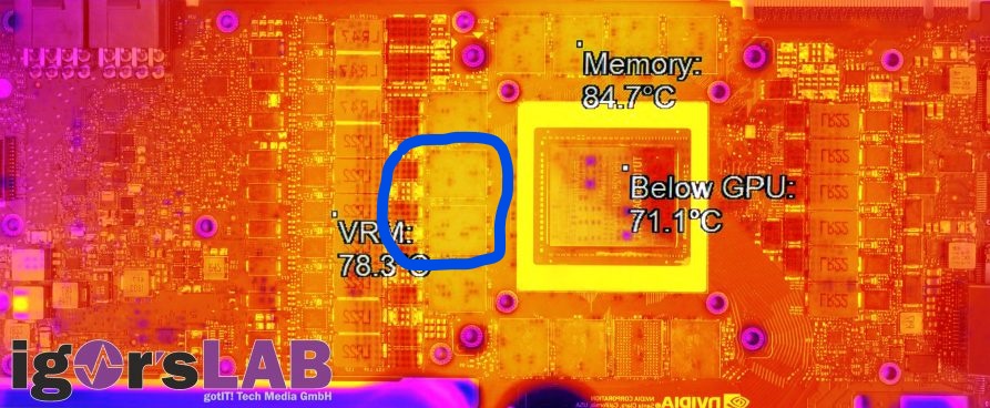

https://www.tomshw.de/2018/10/30/stimmen-haeufen-sich-sterbende-nvidia-rtx-2080-ti-grafikkarten/
Danke Igor aka FormatC , hab mir die Bildchen mal von TH " ausgeliehen " ( hüstl hüstl )
Zur besseren Übersicht habe ich das Problemgebiet mal umrandet , unter den beiden Memory Modulen läuft die Stromversorgung der GPU lang , sie sind etwas heller und damit heißer als der Messpunkt mit 84,7 und können leicht über 90 Grad heiß werden .
Reaktionen: Rock Lee, Berliner und Cpt.Willard
