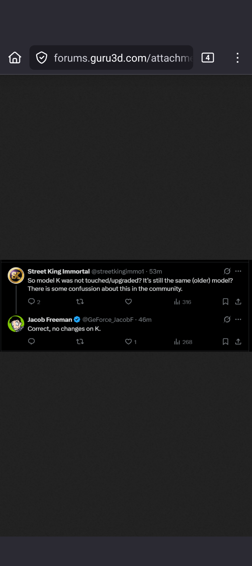

Blackfirehawk schrieb:
also ich sehe klare unterschiede ingame zwischen
DLSS4.0 Preset K und DLSS4.5 preset K
Die Bilder schauen anders aus, aber das Ingame Overlay verhindert auch zusehen, welches Preset verwendet wurde.
Ich kann mir auch nicht vortellen, dass sich die alten Presets geändert haben. Preset K sollte immer DLSS 4.0 sein.
Hast du Ray Reconstruction eingeschaltet ?

Some clarifications:
Preset M is the "Latest" preset for all modes. Can be used with all DLSS modes. Quality and Balanced as well as Performance and even Ultra Performance.
Preset L is optimized for Ultra Performance mode and you can use this to see if you like it more than Preset M when using Ultra Performance Mode
From NVIDIA:
With today’s NVIDIA app beta update, all GeForce RTX users can experience the new DLSS 4.5 Super Resolution model in over 400 titles. Simply select “DLSS Override feature - Model Presets” in the Graphics tab, and choose “Latest”. This sets our new Model M across all modes. You can also try out Model L under “Custom”, which is optimized for Ultra Performance Mode at 4K. Ultimately, you decide which balance of image quality and performance is right for your PC.
Scheint wohl doch nur Preset M+L neu zu sein..
muss aber sagen ich habe die offizelle version 310.2.0 mit 310.5.0 verglichen..
nicht die version 310.4.0 (noch Transformer 1)
die bild verbesserung von preset K kann also auch in 310.4.0 passiert sein
Reaktionen: xexex, DerSnake und cAndy_m4n

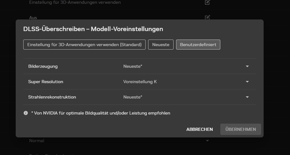

ptr1337 schrieb:
Ja, ist nicht mehr so einfach wie es vor dem Update war, aber generell sind die Overrides ja nicht gedacht für den "average user". Die Empfehlungen, welche NVIDIA im Programming Guide gibt ist hauptsächlich für die Game Implementierung gedacht, wie diese eben DLSS einzustellen haben bei Mode "X".
Siehe oben.
DLAA = Preset K
DLSS Quality/Balanced = Preset K
DLSS Performance = Preset M
DLSS Ultra Performance = Preset L
Nur um sicher zu gehen aber alles korrekt eingestellt? :D
Wenn du das aktuelle Modell nutzen willst, dann einfach auf "Neuste" oben neben "Benutzerdefiniert". Wenn du K auswählst, greift du auf das alte Modell zurück - dann bleibt also alles wie gehabt. Das neue Modell ist der Preset M. In Post #288 @Blackfirehawk alle notwendingen Infos verlinkt.
Reaktionen: DerSnake
Ich habe jetzt mal BF6 auf Preset M gesetzt und bin einfach begeistert, ich sehe einen gigantischen Unterschied, nicht nur das Bild ist klarer und farbenprächtiger, auch das Tiefensehen bzw. die Tiefenschärfe ist viel weiter in der Ferne, es sieht so aus als wäre der Kontrast stark erhöht, alles klarer und einfach besser, ebenso laufen Frames auch gleichmäßiger, sauberer / smoother. Ich für meinen Teil bin sehr angetan von der Version 4.5.
Bei mir gibt's nur Voreinstellung A B C D E F J und K. 5090, neuer Treiber.
Nvidia App muss ebenfalls aktualisiert werden, das ist in dem Fall eine Beta Version meine ich. Bin leider gerade nicht am Rechner, ist aber in meiner Erinnerung nur eine Checkbox in den Einstellungen der App mittels derer man die Beta Versionen zulassen kann.
Reaktionen: audioph1le
