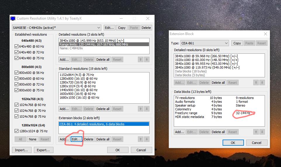

An alle Samsung C49HG90 Besitzer:
Ich hatte wie viele von euch ebenfalls auf Ultimate Mode ein Flackern bzw. pulsierendes Bild. Auf Standard kein Flackern, aber auch kein richtiges Freesync. Erst ab 120Hz aufwärts. Nachdem ich mit CRU den Wert von 120-144 Hz per Hand auf 32-144Hz geändert habe funktioniert der Monitor im Gsync-Compatible Mode einwandfrei ohne Flackern auf beiden Modis. Egal ob Fenster oder Vollbild Anwendung. Auch die Meldung, dass das Bild ausserhalb der Specs betrieben wird ist seitdem nie wieder aufgetreten. Ein Tearing mittels Pendulum Demo konnte ich auf Ultimate selbst bei 35Hz fix eingestellt nicht mehr erkennen. Alles läuft jetzt wieder, wie es hätte sein sollen. Also der Monitor kann deutlich mehr als ihr denkt. Tiefer als 32Hz bin ich nicht mehr gegangen, da andere Samsung User das bereits ausgetestet haben und diesen Wert als niedrigsten ausprobiert haben. Mit der Firmware 1017.1 soll ja erst bei 48Hz Freesync2 aktiv werden können. Ich habe den Monitor seit November 2018 nur zur Orientierung, bezüglich Charge. FW 1017.1 war bereits von Werk drauf gewesen.
Ich habe dem Samsung Support bereits geschrieben, dass die deren Monitortreiber dringlichst updaten sollen, um nicht den falschen Verdacht aufkommen zu lassen, dass es an der Hardware liegen könnte, sondern schlicht weg um schlampige Treiber seitens Samsung. Hoffentlich bewegt sich da was, damit Laien auch in den Genuss von Freesync2 über Gsync-Compatible kommen können. Das Bild ist bei 32:9 einfach Traumhaft jetzt.
Wenn Ihr nicht solange auf Samsung warten wollt, solltet Ihr selber Hand anlegen, wie viele User bereits auf der Welt.
P.S. Nachtrag: Falls GTX10x0 Pascal Besitzer mit schwarzen Bildern aus dem Standby via Displayport 1.3 und 1.4 sich noch rumärgern solltet Ihr unbedingt ebenfalls updaten. Auch da war die FW bei mir nämlich veraltet gewesen.

Ist und bleibt dann wohl eine reine Panel Lotterie. Ich habe ALLE Ranges per CRU versucht ab 30 Hz in 1Hz Schritten und es flackert bis man ca bei 100 Hz angekommen ist, da ist es nur noch ganz leicht sichtbar, aber nicht mehr störend. Alles drunter flackert.
Mein Monitor datiert auch aus November und hat die 1017.1 Firmware. Werde morgen über Amazon einen Austausch beantragen, da mein Monitor scheinbar defekt zu sein scheint, wenn andere Monitore vernünftig funktionieren und meiner nicht. Das mach ich so lange, bis endlich einer Freesync vernünftig kann ohne Flackern. Dafür war der zu teuer als dass ich damit leben könnte dass der dieses Feature nicht gut kann.
Hab mal ein Video zum Pendulum Test gemacht, wo man das Flickering sehr gut sieht. Ist jetzt auf 32-144 Hz eingestellt wie hier empfohlen, Freesync generell funktioniert, aber das Flackern ist einfach so heftig dass das nicht nutzbar ist...
Bitte halte uns auf dem Laufenden. Wenn es klappt bestelle ich auch einen.
Reaktionen: Rickmer
Mir fällt in Deinem Video auf, dass bei mir der Freesync2 Wert im OSD nicht wie bei Dir auf solch tiefe Werte kommt. Bei mir schwankt in der OSD die Hz-Zahl zwischen 137 und 144 Hz. Je nachdem, wie der aktuelle FPS Wert anliegt. Da scheint bei Dir eine Treibereinstellung nicht korrekt zu funktionieren, da normalerweise das durch Vervielfachung des Grafiktreibers der minimum Bildrate kompensiert wird. Das würde dein Flackern erklären, wenn es zu tief angesteuert wird und bei oberhalb 100Hz nicht mehr auftritt.
Hier nochmal meine Einstellung in CRU, die ich geändert habe. Könnte ja auch an der falschen Stelle editiert worden sein.
