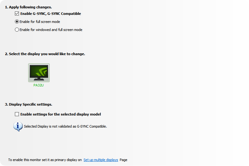

Asus PA32UC funktioniert auch mit G-Sync compatible:
Free-Sync-Range: 40 - 60 Hz.
