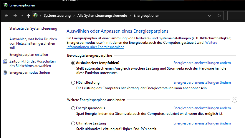

Hast du den AMD Chipsatztreiber (von der AMD Webseite) installiert und in den Energieeinstellungen auf Balanced? Irgendein OC im BIOS aktiviert?
Zum Verlgeich: Mein 5800X (siehe Sig) liegt im Idle bei 35 bis 38C (Raumtemp 21-22C)

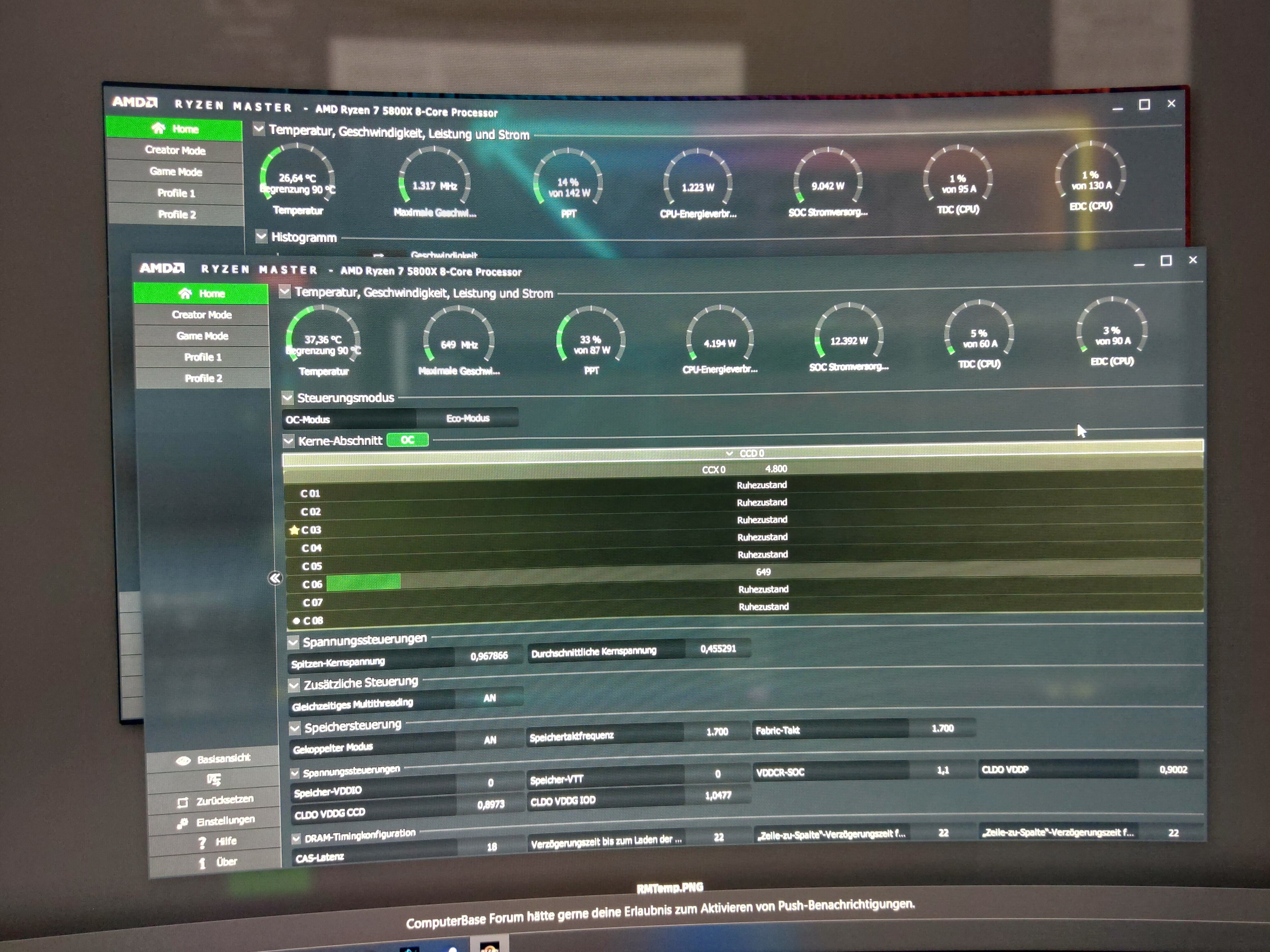

Den Chipsatz hab ich. Energieeinstellungen habe ich keine vorgenommen. WO hast du die geändert, im Ryzen Master?
bei den Energieoptionen von Windows:

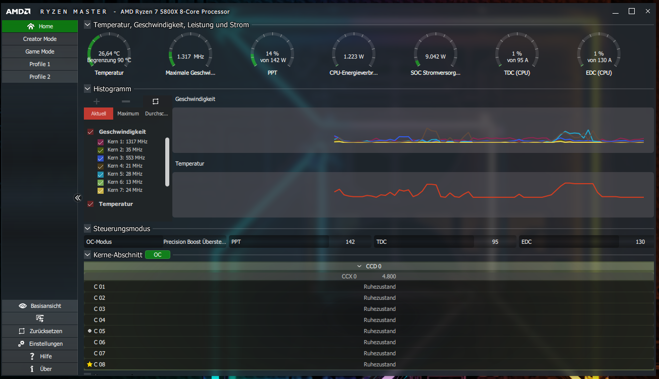

und dann guck mal bei Ryzen Master, wenn du im Idle auf dem Desktop sitzt und sonst keine Programme offen hast, ob deine Kerne runtertakten...
Da sinds bei mir sogar unter 30C
Ach so, ja balanced über Windows ist aktiviert.
ryzen master sieht so aus:
bin echt am überlegen es mal mit undervolting zu probieren. Die CPU taktet ja ohne mein zutun manchmal schon auf 4,8 ghz, warum auch immer... ich brauch diese Leistung aber eigentlich gar nicht, und würde lieber weniger nehmen aber dafür bessere Temperaturen und Lautstärken haben...
