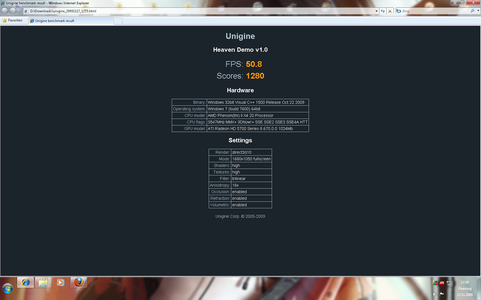

Ich habe es jetzt mal durchlaufen lassen...
Hier mit @1003Mhz Core / 1250Mhz Speicher: Update ( Muss im Catalyst Treiber Menü alles auf default stellen,und Async komplett aus machen...)

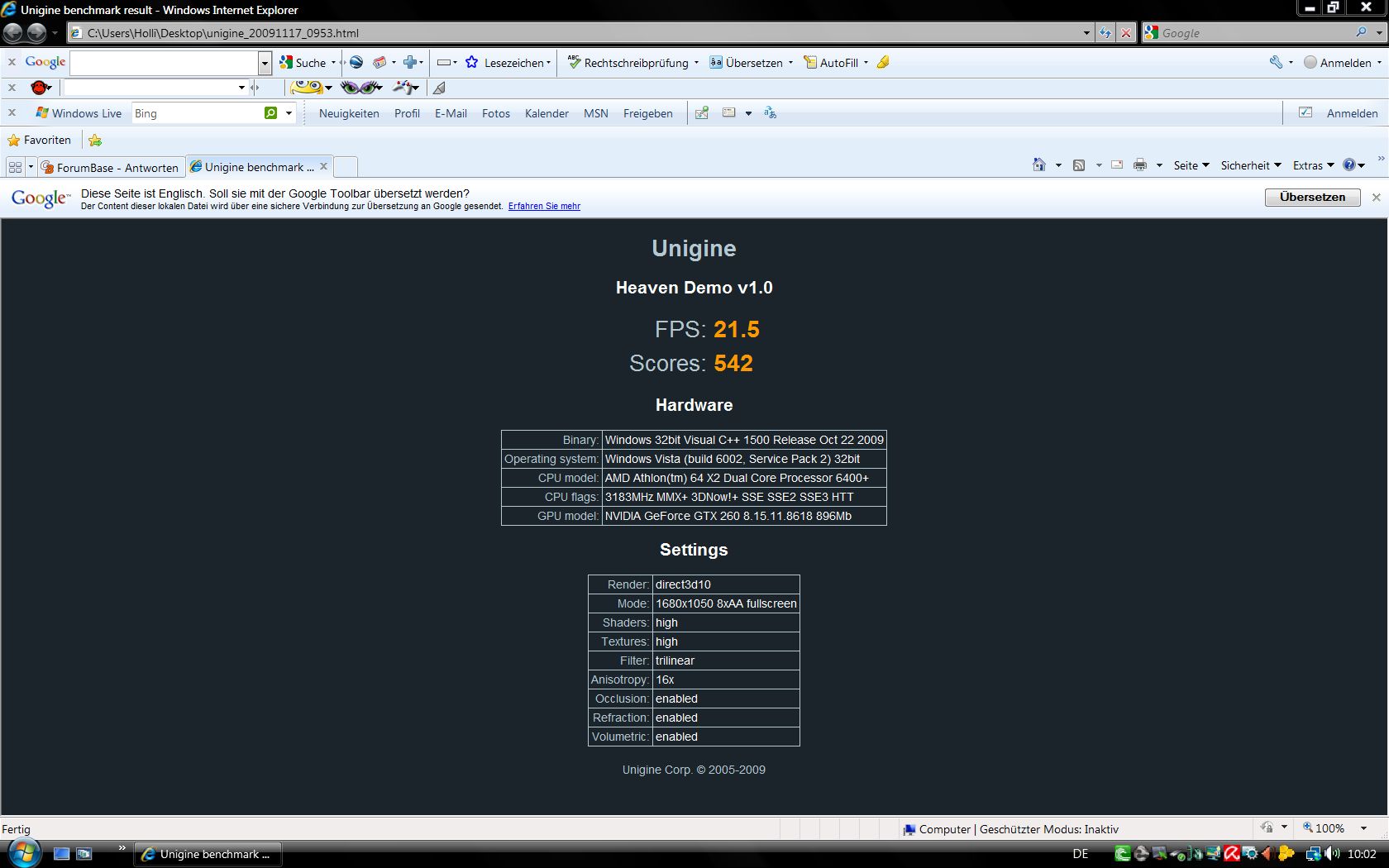

ihr habt ohne 8 AA laufen lassen oder ? bei mir steht bei mode 1680x1050 8xAA
Meine Einstellung war:
1680x1050 / NO AA / 16AF / Fullscreen / DX 10 / Catalyst Default,Anwendungsgesteuert/NO VSYNC

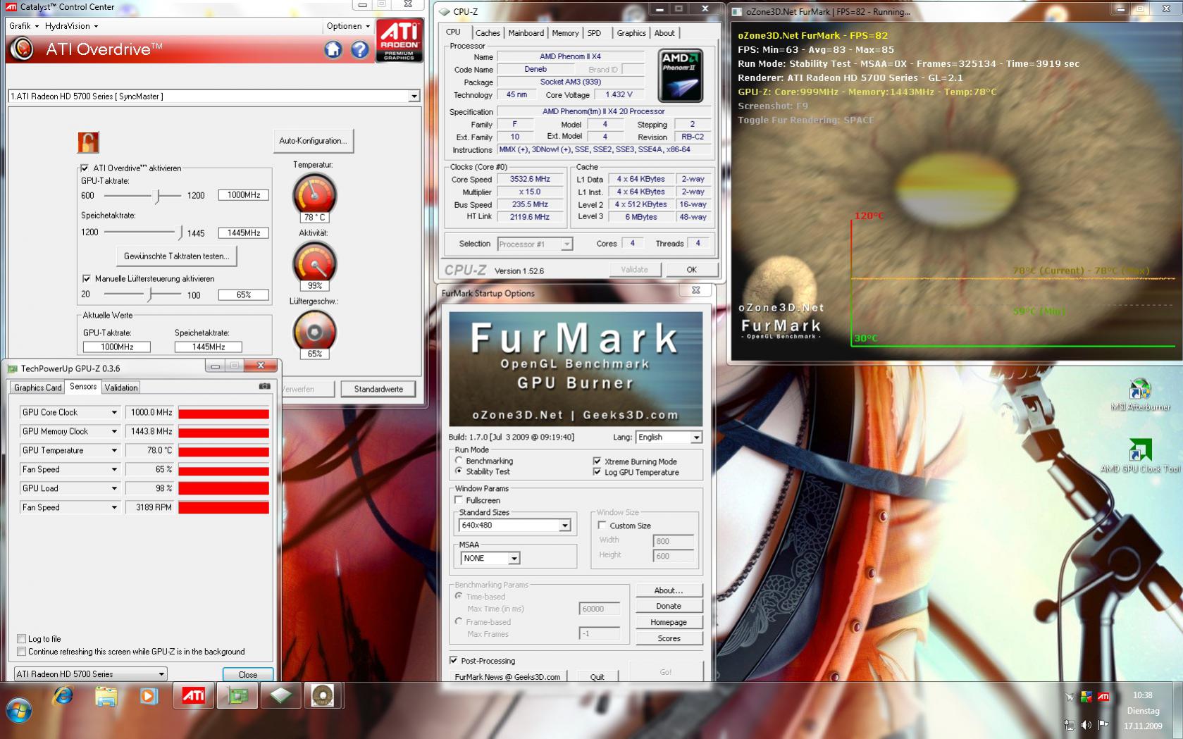

was ich äusert schade finde seit ich jetzt ab heute morgen das asus bios drauf hab komm ich nicht mehr auf meine oc versuche hab da imemr freezes dann und pixelfehler.
geht nur noch bis 1000/1445 mehr leider nicht an der vcore mach ich jetzt mal noch nichts.
naja dann bleibt mir wennigstens die idle werte erhalten.

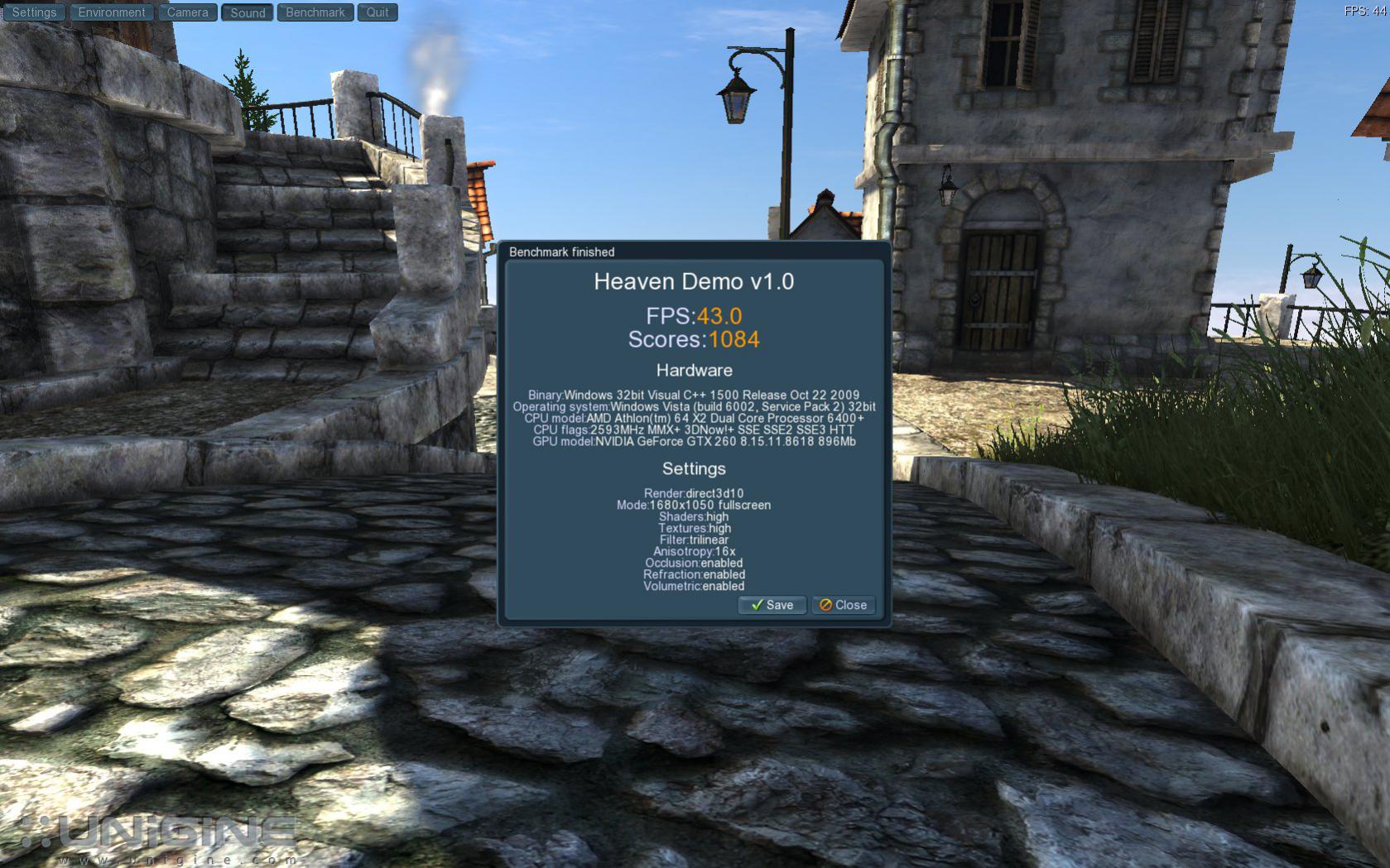

das meine ich auch. hier bei mir mal ohne AA mit den geflashten taktis wie in der sig....also geht noch viel höher die taktis;)
dann lasst man mit 8AA laufen die gleichen settings

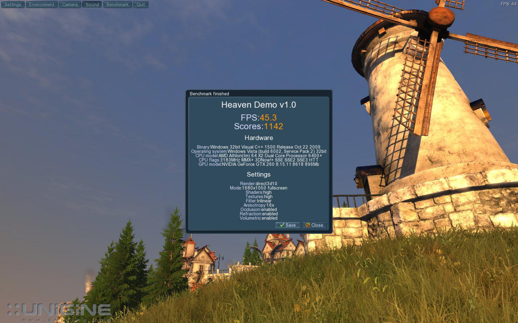

und hier mal auf 785,1570,1270 @ 1,18v und die gleichen settings also ohne AA
Deine GTX 260 ist auf Anschlag übertaktet....;)
Diese Settings macht nicht jede GTX 260 mit.

Hast aber auch schon 78° anliegen beim Furmark.
Default Voltage?
