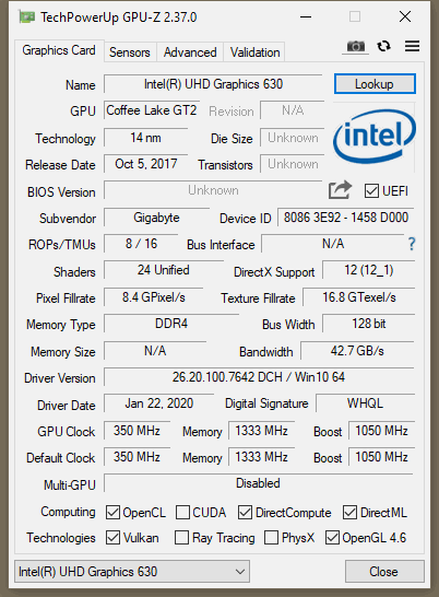

Ich hab mal GPU-Z laufen lassen
Ist die GPU auf dem Motherboard oder teil der CPU?
Gruß
Die GPU ist bei Dir Teil der CPU. Nach deiner Beschreibung würde ich einen defekt der GPU ausschließen.

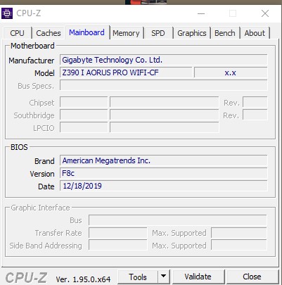

UEFI des Boards auf dem neuesten Stand? Scheint ja von 2019 zu sein, Gigabyte hat da im 2021 was neues herausgegeben für das Board (siehe https://www.gigabyte.com/ch/Motherboard/Z390-AORUS-PRO-WIFI-rev-10/support#support-dl-bios)
Du hast F8, neu wäre F12. Wurden wohl diverse Fixes ausgeführt seither.

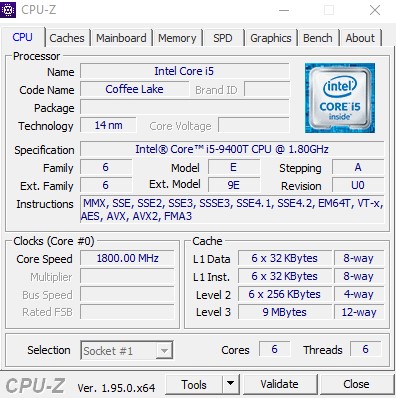

Prozessor (CPU): …
Intel Core i5, Coffee Lake
Specification Intel(R) Core(TM) i5-9400T CPU @ 1.80GHz

Ich kann das Bios nicht flashen. Ich bekomme immer die Fehlermeldung Bios ID Prüffehler.

Von hier das Update heruntergeladen und dann auf einen USB-Stick entpackt und dann über Q-Flash versucht, das Update durchzuführen. Die Datei wird von Q-Flash auch erkannt. Das Update beginnt und dann kommt die Fehlermeldung.
Bei Gigabyte gibts scheins 2 identische Einträge dafür, das CF haben die einfach weggelassen - dafür hat das eine ein "I" und das andere nicht.
Aber da könnte der TE sich ja auch ein bisschen selber bemühen das richtig für ihn zu ermitteln.

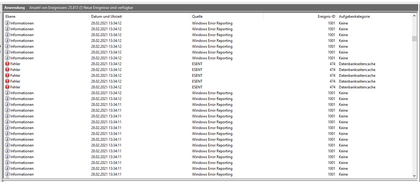

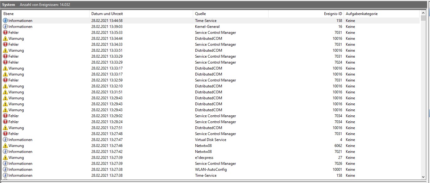

Kannst Du demfall mal mit in der Windows Ereignisanzeige (in der Windows Suche "Ereignisanzeige" eintippen, dann kommts) gucken? Du findest da links ein Bereich "Windows Protokolle" und dann darunter sind die Kategorien mit u.a. Anwendung und System die relevant wären. Hier wäre jeweils zu prüfen ob bei den Problemen da evtl. Einträge erscheinen - insbesondere Einträge mit Warnung Symbol (gelbes Dreieck) sowie Fehler (roter Kreis); reguläre Info Einträge (blau) kannst weglassen. Wichtig wären Einträge im Zusammenhang mit den/dem abgestürzten Browser, Grafiktreiber, etc.

Der Fehler besteht taucht immer noch auf. Es hat bisher nix geholfen. Bei der Ereignisanzeigen sind ein Haufen von Warnmeldungen. Ich kann die aber nicht interpretieren. Haben die möglicherweise was mit dem Problem zu tun?
