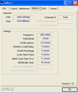

Bei 240MHz und 2T fixed @2.9V kommen jetzt Blue-Screens....eine kleine Besserung.
Sonst nix neues...ausser dass das CCMOS aufm uGuru gut funktioniert:lol:
Timings sind jetzte lt. CPU-z s. Screenshot

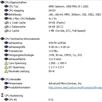

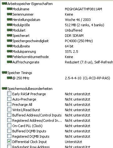

EDIT nochmal mit Everest<--SPD=was er könnte

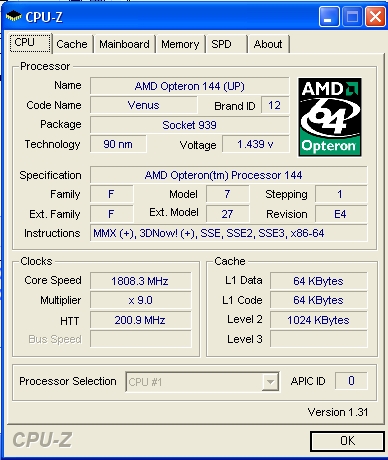

EDIT2 vielleicht liegts am Stepping/CPU?
EDIT3 so jetzt die aktuellen Timings Bild5

Also hier gibts echt n Haufen Zeugs das mir noch nix sagt.....schau mal im Bild,
sind das die Richtigen...wollt jetzt auf 2.5-4-4-10 stellen, lt. SPD sollten das die Timing sein die bei DDR500 standard sind

So hallo,
hatte jetzt mal etwas Zeit.
Mit den Timings CL3-4-4-10 bei 250MHz und 2.8V fährt er jetzt hoch.
Aber nur wenn ich im BIOS dir DDR-Einstellung auf AUTO lass.
CPU-Z zeigt mir dann aber 162MHz auf den RAMS????!! und nen "CPU/14" Teiler.
