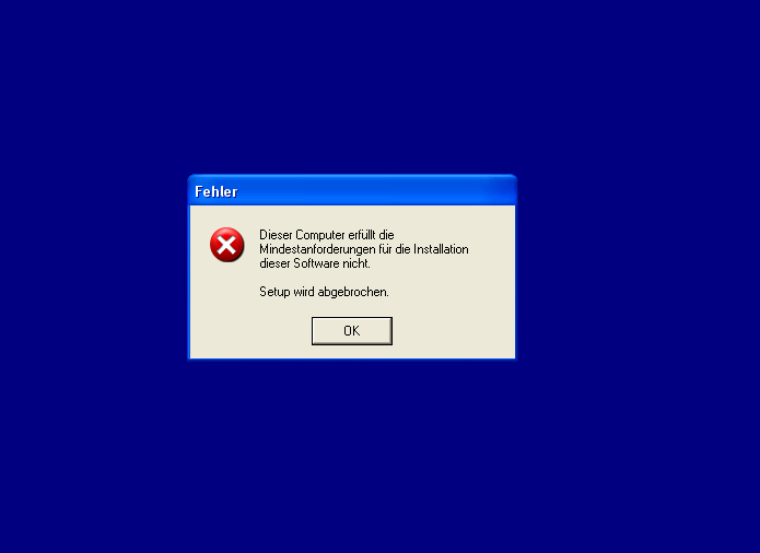

Ich habe mich erstmal beruhigt und werde es nochmal versuchen mein Gigabyte fit zu bekommen. Erfreulicherweise habe ich heute von einem Freund eine WD Raptor 150GB bekommen. Ich habe ja selbst schon eine in Betrieb, sodass ich nun das System neu aufsetzen werde und RAID 0 nutze. Dann wird es keine Verzögerungen mehr geben.
Das ist im übrigen dei Fehlermeldung, die bei der Installation der Intel Matrix Storage Treiber auftritt.
Das sollte an dem Chipsatz liegen. Es ist kein offizieller ICH9 R.
Deswegen sollte man laut dem Link, den ich Dir gegen habe, die Treiber modifizieren.
Dort gab es auch schon ein modifiziertes Paket direkt zum Download.
Warum Microsoft bzw. Intel den Treiber nicht schon selbst angepasst hat, ist fraglich.
