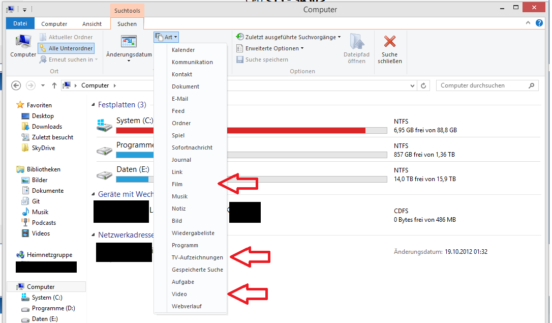

Die integrierte Suche kann allerdings schon nach allem suchen, was wie Video aussieht. Und das per Mausklick.

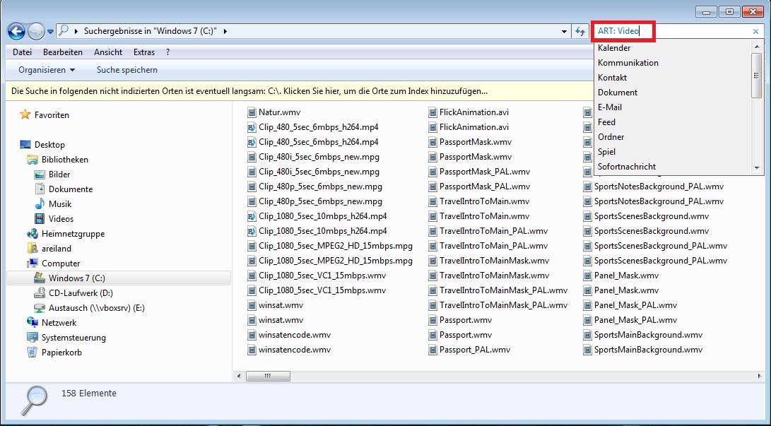

Nein es geht so nicht, denn das war das von Windows 8. Aber bei Windows 7 kann man direkt im Suchfeld mit der Eingabe Art: Video nach allen Videodateien suchen lassen. Dabei geht dann auch das Feld mit den vorgegebenen Filterkriterien auf.
