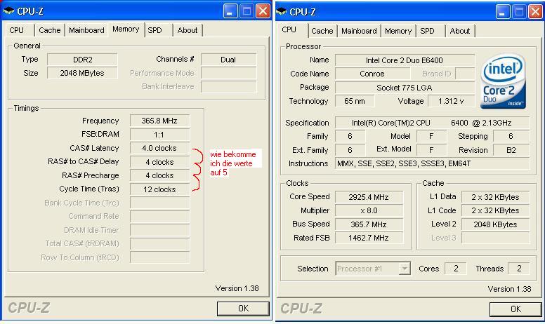

hi ho,
ich versuche mich auch seit ein paar tagen mit dem OC meines Core2Duo 6400 (2.13)
es klappt schon ganz gut, leuft auch sehr stabil und temp kommt nicht über 57°C
ich habe 3 std. cpu stress laufen lassen.
aber wie bekommt mann das 5:5:5.... hin ?
hier ein screen:
mfg THX
Wenn der Speicher auf 4-4-4-12 läuft, warum willst du ihn dann auf 5-5-5-15 setzten.
Frag ich mich auch, wenn du es trotzdem ändern willst, kannst du das im BIOS tun. Da einfach suchen ;).
also ist es besser wenn er bei 4:4:4:12 steht ! ?
nur hoher kann ich halt nicht ?? aber höher will ich auch nicht,
mfg
freu dich dass er bei 4-4-4-12 läuft
wären einige sicher froh darüber
Lass aber mal Memtest laufen, ob er stabil ist
habe ich schon, läuft ohne prob. ;-)
frage wenn ich meinen arbeitsspeicher auf 533 stellen würde wäre er doch unterfordert oder?warum denn nich auf 800?
