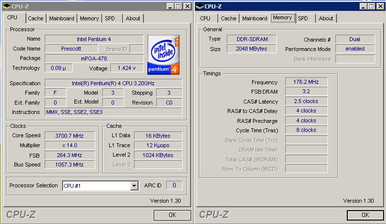

Hallo Leute!
Ich hab einen P4 Prescott mit 3,2 Ghz.
Derzeit ´habe ich ihn auf 3,7 Ghz laufen. Ich würde so gerne auf 4 Ghz kommen.
Eigentlich spricht nichts dagegen. Mein Speicher läuft immer ca. bei 176,2 Mhz (ist ein DDR400) -> eigentlich sollte ich problemlos auf 200 Mhz kommen ...
Restliche Informationen siehe Anhang!
Irgendwie ab 3,8 Ghz will mein System nicht mehr so ganz ... :(
Wenn ich mit 3,8 Ghz spiele bleibt mein System einfach stecken oder ich habe keine Bild mehr.
VCore ist im Moment bei 1,41 V und ich hab keine Ahnung wie weit ich da gehen kann!
Kann ich den VCore vll noch etwas anheben?
Wäre nett wenn ihr mir weiterhelfen könnts ...
Lg BlackBoXX ;)
PS: Meine Temps liegen mit 35°C auch noch lange im grüne Bereich ...

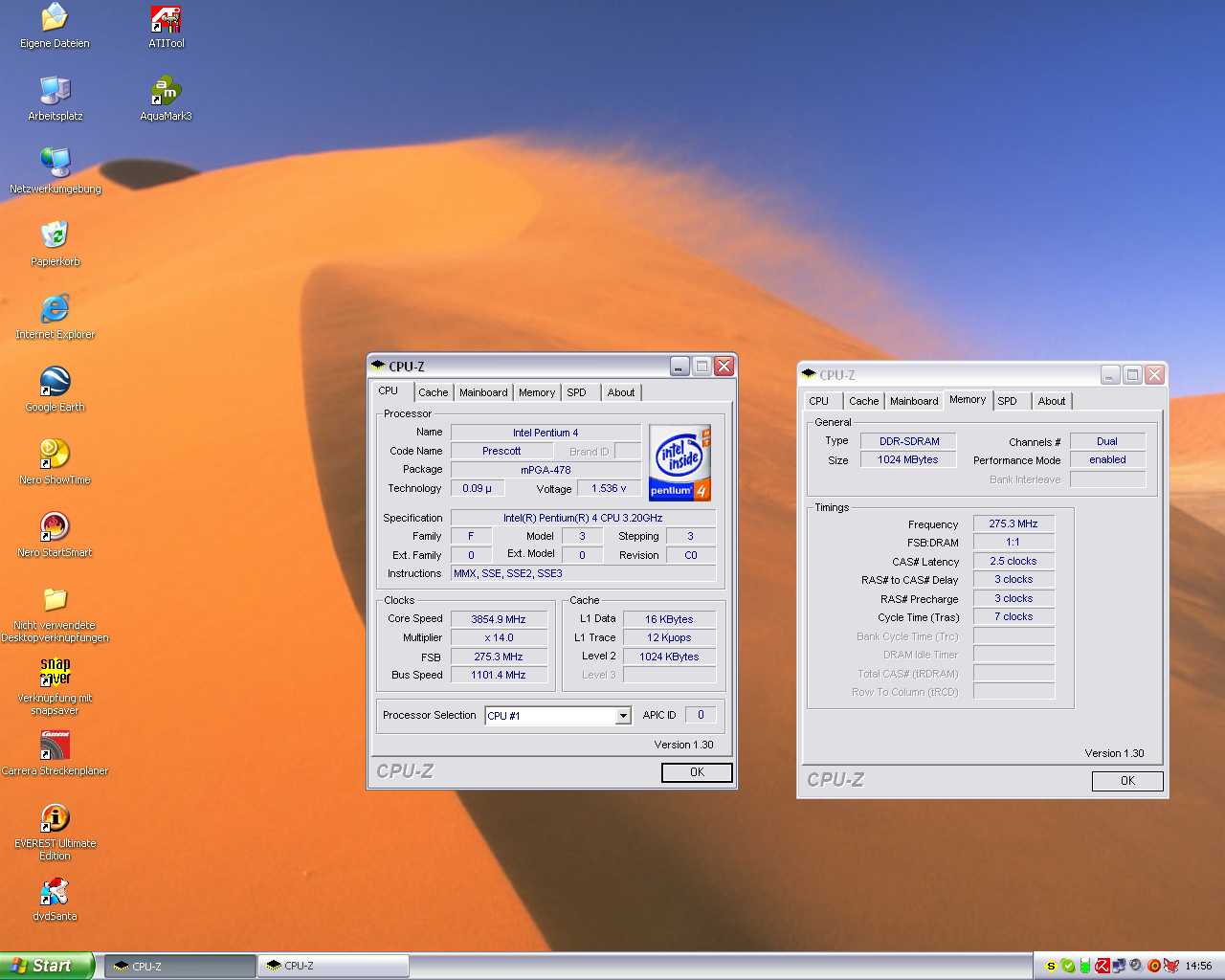

Hallo!
Meine CPU ist nicht unlocked. Ich kann zwar den Multiplikator auf 14 und auf 16 setzen aber nicht mehr oder weniger. Wenn ich ihn auf 16 setze und den FSB auf 250 dann hätte ich meine 4 Ghz. Das stimmt. Nur da macht mein Rechnet nicht mehr mit. Was ich aber so gehört und gelesen habe ist es ja besser eher einen niedrigeren Multi zu verwenden, weil man dann einfach etwas höher takten kann als mit einem hohen Multi! Stimmt das nicht?
Falls nein, dann kann ich ihn ja problemlos auf 16 setzen und ich bin glücklich!!!
So jetzt meine Frage(n):
Was sind Latenzen und wie kann ich diese umstellen?
Bist du dir sicher das ich meinen VCore auf 1,6 V anheben kann? Bei einem AMD lass ich es mir einreden, aber ich habe einen P4 und der vertragt auch so "viel"? Wenn es so ist dann wär ich nur zufrieden damit ... :p
Lg BlackBoXX :D
hi,hab die selbe CPU.bei mir ist mit FSB 275 schluss ,alles darüber bringt nichts,brauch zuviel saft,alle tweaks raus,lasche ramtimings...du hast aber den ram auf 3:2,warum nicht 5:4,das sind dann so 220mhz. vcoremax. beim prescott CO stepping 1.52v,da asusboards übervolten hast du mit im bios eingestellten 1,47v schon das max.mit wakü geht mehr.

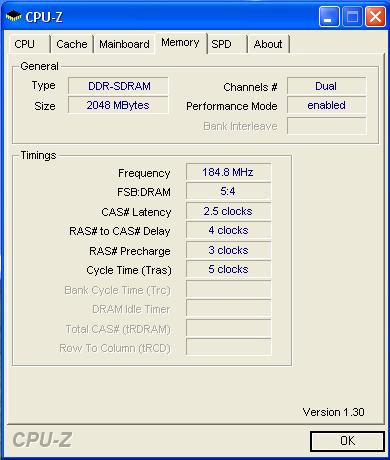

Hallo!
Hier sind noch die Standartwerte ... also wenn die CPU nicht übertaktet ist!
Hier hab ich komischerweise das 5:4 (ich weiß zwar noch immer nicht was das bedeutet oder wie man das ändert, aber es steht halt da ;) )
Vll gibt es jemanden Freiwilligen dér mir erklärt wie ich meine Latenzen ändere, was das 5:4 oder das 3:2 bedeutet und vll auch noch mit welchem Programm ich meine Volt des Speichers ablesen kann ...

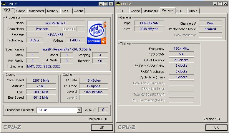

Im Moment bin ich nocht bei meinen 3,7 Ghz und meine Latenzen schauen im Moment so aus. Ich hab ein Print hinzugefügt weil ich keine Ahnung habe ob die Latenzen jetzt so in Ordnung sind oder nicht ... !

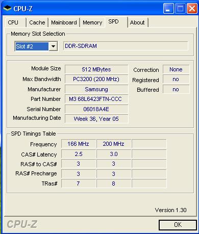

Ích habe eine Samsung Speicher und was mir jetzt sehr merkwürdig vorkam ist, das ich wenn ich CPU-Z öffne und dann auf SPD gehe, das unten 2 Varianten gibt und zwar 166 Mhz und 200 Mhz.
Normalerweise steht dort nur 200 Mhz so wie bei meinem andrem Speicher.
Wieso steht bei meinen beiden Samsung Riegeln 166 Mhz und 200 Mhz? (ich habe einen Print hinzugefügt)!
Die Latentzen sind dort auch ganz anders als was ich sie eingestellt habe!
Ich habe dann noch einen Print von den Register Memory hinzugefügt, weil dort die Lantenzen so sind, wie ich sie eingestellt habe...
