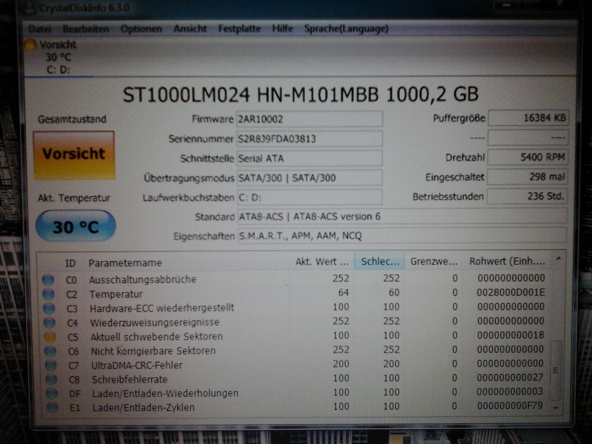

So dasy waren meinen technischen daten nun zu meinem problem :
wenn ich meinen computer anschalte läuft alles ganz normal aber so ca. Nach 10 minuten hängt sich windows auf aber ich kann den mauszeiger nich bewegen. Tasrenbefehle wie STRG+ALT+ENTF funktionieren dann auch nichtmehr. Ich hab hier in einigen threads schon gelesen dass ich eine suche in CMD durchführen soll, hab ich auch gemacht aber da wurden keine probleme gefunden o.O ich weis nicht obs was hilft aber ich habe mal den temp. Ordner entleert . Aber das problem ist immer noch da :/
Vor etwa 1- 2monaten hab ich eine neue Festplatte bekommen ich weis den modelnamen jez leider nich aber werd ihn hier kommentieren wenn ich ihn weiß. Also bitte helft mir
Crystaldiskinfo installieren und gucken wie die SmartWerte der Festplatte sind. Ich vermute Festplattendefekt.
Falls es das ist: Einfach austauschen und dein Backup zurückspielen.

Auch ich vermute einen Festplattendefekt.
Überprüfe die Platte, mach wenn möglich ein Backup oder tausch gleich die Platte aus(Wenn du noch was brauchbares da hast).

Also bei crystaldiskinfo steht Aktuell schwebende Sektoren aktueller wert : 100 schlechtester wert : 100 Grenzwert: 0
Rohwert: 00000000000018
So sieht des1427703851703308081546.jpg alles aus bei mir
Tja, dann weg mit der HDD, die ist hinüber. Hast ja erst eine neue bekommen, das darf nicht sein.
Hi,
richtig, da würde ich auch reklamieren, mit der stimmt etwas nicht.
